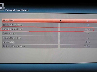

Nekem Wayteq van ami nem drága, alapban olyan firmware van rajta amivel csak a szabadon fogható csatornákat lehet felvenni. A gyártó honlapján (klikk a set-top box fülre) vagy pl ezen a gyűjtőoldalon is elérhető a korlátozásoktól mentes firmware, erre utal a "teljes pvr funkcióval" megjelölés.
Így fel tudja venni a fizetős csatornákat is és nem rak rá egyedi titkosítást sem, pc-n vissza lehet nézni leginkább a vlc playerrel (kipróbáltam mpc-hc is vitte csak azzal időnként kisebb képhibák voltak). Ezen kívül is van még több ilyen dvb-t stb ami nem drága és tudja, pl az Alcor HD1800 és a Columbia T-HD2500cx is ugyanaz belül mint a Wayteq csak más gyártja rá a dobozt (ezért a firmware-eik is átjárhatóak, mindegyiké jó mindegyikre). -

Nem olcsó, nem is csak MindigTV-re jó, ellenben a PVR-je tökéletes, nincs benne kódolás, átverés, stb.
Mondjuk MindigTV-t nem próbáltam, a kábeles verziója van meg nekem, de ott a Conax-szal kódolt adásokat is fel lehet venni, szgépen megnézni.
Nem csak ez létezik, de olyat nem akarok ajánlani, amiben nincs tapasztalatom.
Tehát ezt az ajánlást úgy vedd, hogy ez tudja, de biztos van olcsóbbért más márka is.A PVR-es tévék nagy része sem nézhető meg pc-n, csak amivel fel lett véve, ezt vagy odaírják kisbetűvel, vagy nem.
