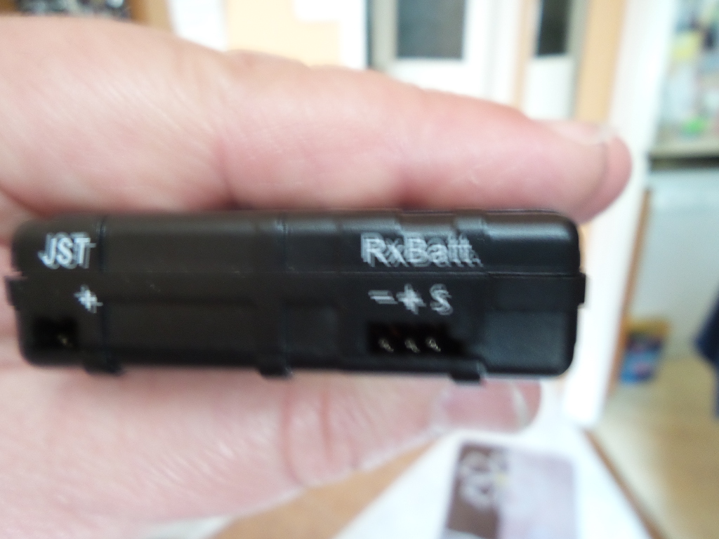

A dobozban volt egy cetli azt fussd át, kábé minden le van benne írva.EZ NEM TÖLTŐ!!!
Az alsó élén a két pólusú csati arra való, hogy külső táppal is tudd etetni. Ez akkor jó, ha 1S akkuval bíbelődsz (annak a feszültsége nem elég a működéséhez), vagy nem akarod, hogy a mért értékeket befolyásolja a műszer fogyasztása. Ez utóbbinak nincs különösebb jelentősége, a cucc kb 10mA-t fogyaszt, a 2 digites pontosság mellett nincs érzékelhető eltérés.
A jobb oldali 3 pólusú NEM szervó csati. Az egy Futaba RX csati ( + ; - , smart control )
A többi elég eyértelmű:
Discharge módban merít, Balance módban balanszol.
A Discharge mód akkor hatásos, ha van hozzá halogén szetted is, mivel önmagában csak minimálisan tudja terhelni az akkut. A Balance mód meg arra jó, hogy ha kezdenek szétcsúszi a cellák, akkor a magasabb feszültségűeket addig meríti, míg el nem érik a leggyengébb cella feszültségét.A harmadik funkció amit keresel az maga az akku-fesz kijelzés. Rádugod az akkut és megnézed, fel van-e töltve
Vigyázz, mert nem csak LiPo, hanem LiFEPo-hoz is jó! Azért mondom, hogy vigyázz, mert az alsó értékeket 2.0V-ig lehet állítani, ez meg szimplán kinyírhatja a LiPo akkudat !

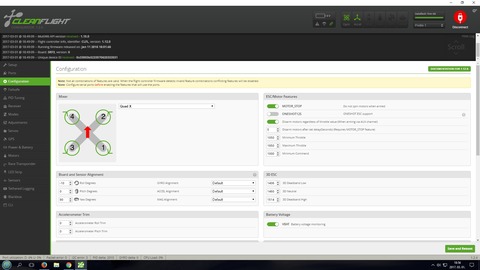

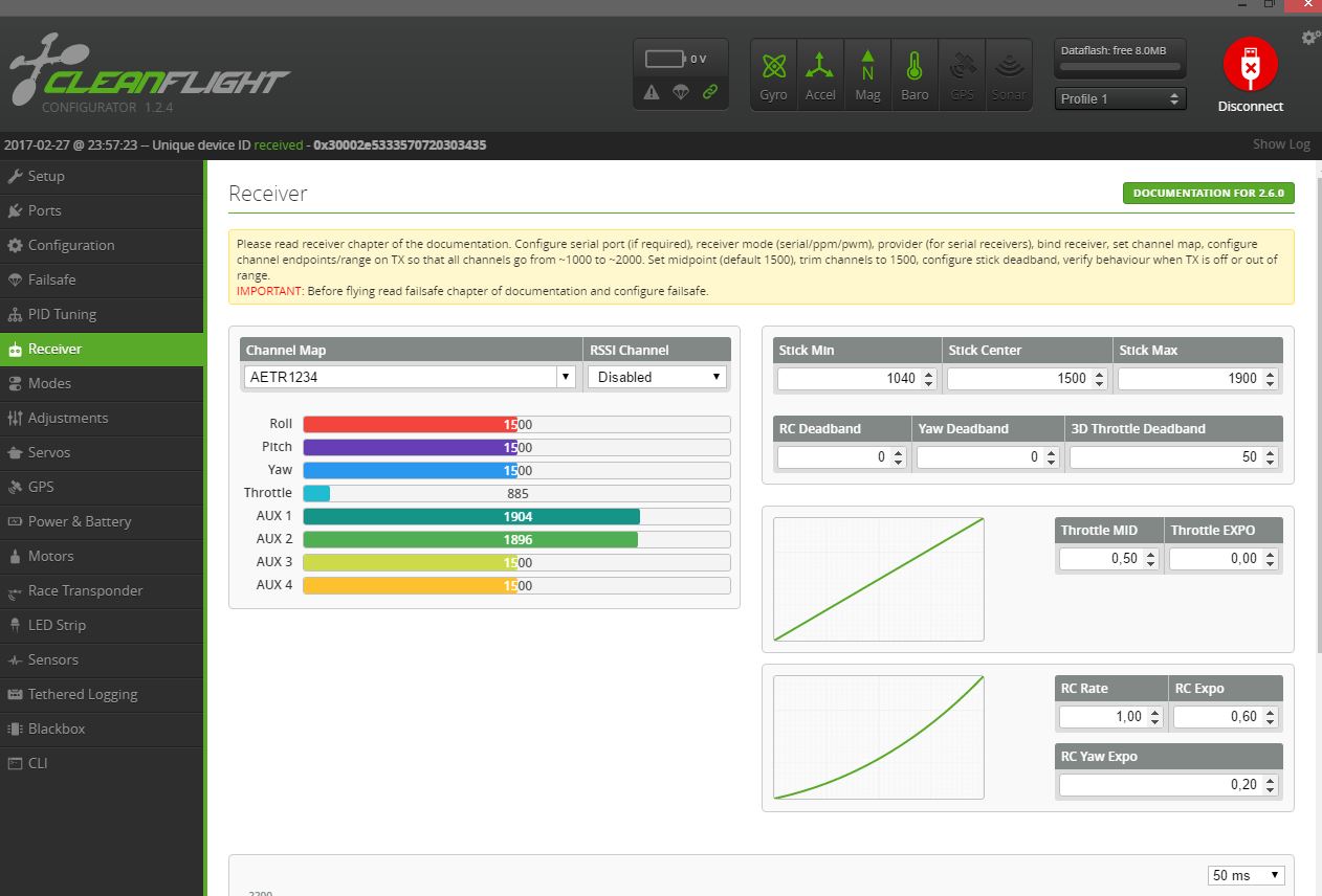

Setup fülön láthatod, hogy melyik irányba van megdőlve, így jobban tudod korrigálni.
1. tedd a gépet egy vízszintes felületre
2. nézz rá a Setup fülön, hogy merre dől - próbálgasd kicsit megmozgatni
3. állítgasd a configuration fülön ( előtte jegyezd meg, hogy volt eredetileg )
4. ismételd, amíg vízszintes felületre téve nem dől a virtuális gép hátrafelé ( 10 fokot )én most pont levettem a motor döntőket, igazából anélkül is teljesen jó szvsz. ( ezzel kapcsolatban ellenőrizd, hogy meg vannak-e jól húzva a csavarok, mert nekem az egyik motor elengedett repülés közben - a többi már kitalálható... )

syler123 #37878 üzenetére
"Actually since you have rotated the board 90 degrees, your roll becomes your tilt.
I also tried it to find out what happens
by adding -10 to tilt, I noticed it started to roll.
You can also check the changes by looking at the clean flight every time you change the roll or tilt.
So, your original statement was correct, you have to add -10 to the roll.
By the way I like your site, keep up the good work!!!"Nekem is ugy van jol, ahogy a weblapomon van. Nyomj neki kalibraciot ha elmaszkal.
syler123
Tehát szerinted jól van úgy ahogy van? Akkor nem szabadna előrehaladnia szerintem.
Itt a guide-ben azt írják le ami nekem van beállítva.
Viszont első hsz:
-10 Roll board orientation ... WRONG. It's -10 PITCH to accommodate for the tilted base. Once I corrected that, I could fly.
Holnap mindenesetre kipróbálom majd a másik beállítást, nagy baj nem történhet -10 fok nem sokat oszt az egészen. Legfeljebb előbb -5%-al kezdem (PITCH).

A Falcon 180-am alapból megy előre (gondolom azért, mert 10 fokkal előre fordulva állnak a motorok), trimmelni kellene. A gázkar melletti trim kapcsolót ha lentebb állítom idiótán kezd viselkedni a gép, egyáltalán jót állítok?
Cleanflightban a roll degress -10re van állítva, mert a legtöbb videósnál ezt láttam, de nekem nem a pitch degrees-t kellene -10 fokra állítanom? Legalábbis az lenne logikus. Meg hát forgott is a tengelye körül, gondolom a Roll degrees miatt, amit ugyan trimmeltem, de így magam alatt vágtam a fát, nem azzal volt a baj
Bár a forgás meg a Jaw lenne.
Jó ez így? Vagy inkább úgy jó ahogy írtam, hogy a pitch legyen -10?

És a bal oldali JST +/-?Közben azon agyaltam, hogy a Balancer funkció talán arra lenne hivatott, hogy a töltés utáni
1-2 század voltos (nálam annyi szokott lenni) különbséget passzívan "legyalulja"???
(Ezt úgy, hogy a magasabb fesz. - ű akksit az alacsonyabb szintjére meríti, vagy esetleg a másikba áttölti??? ) -

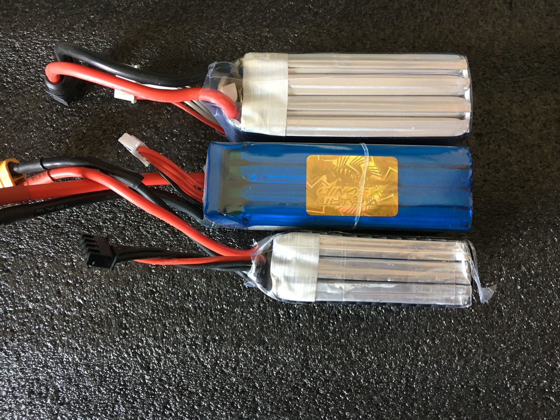

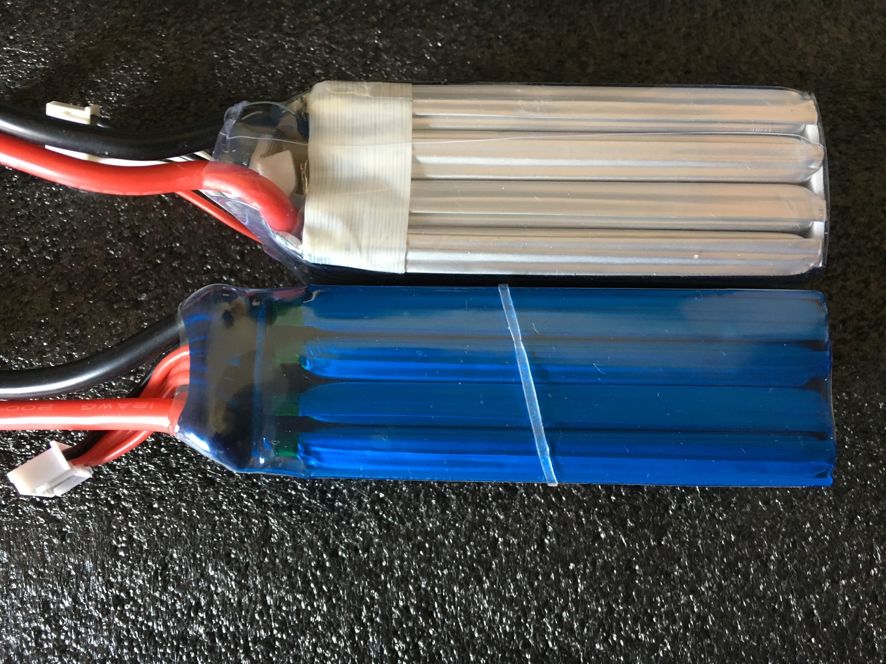

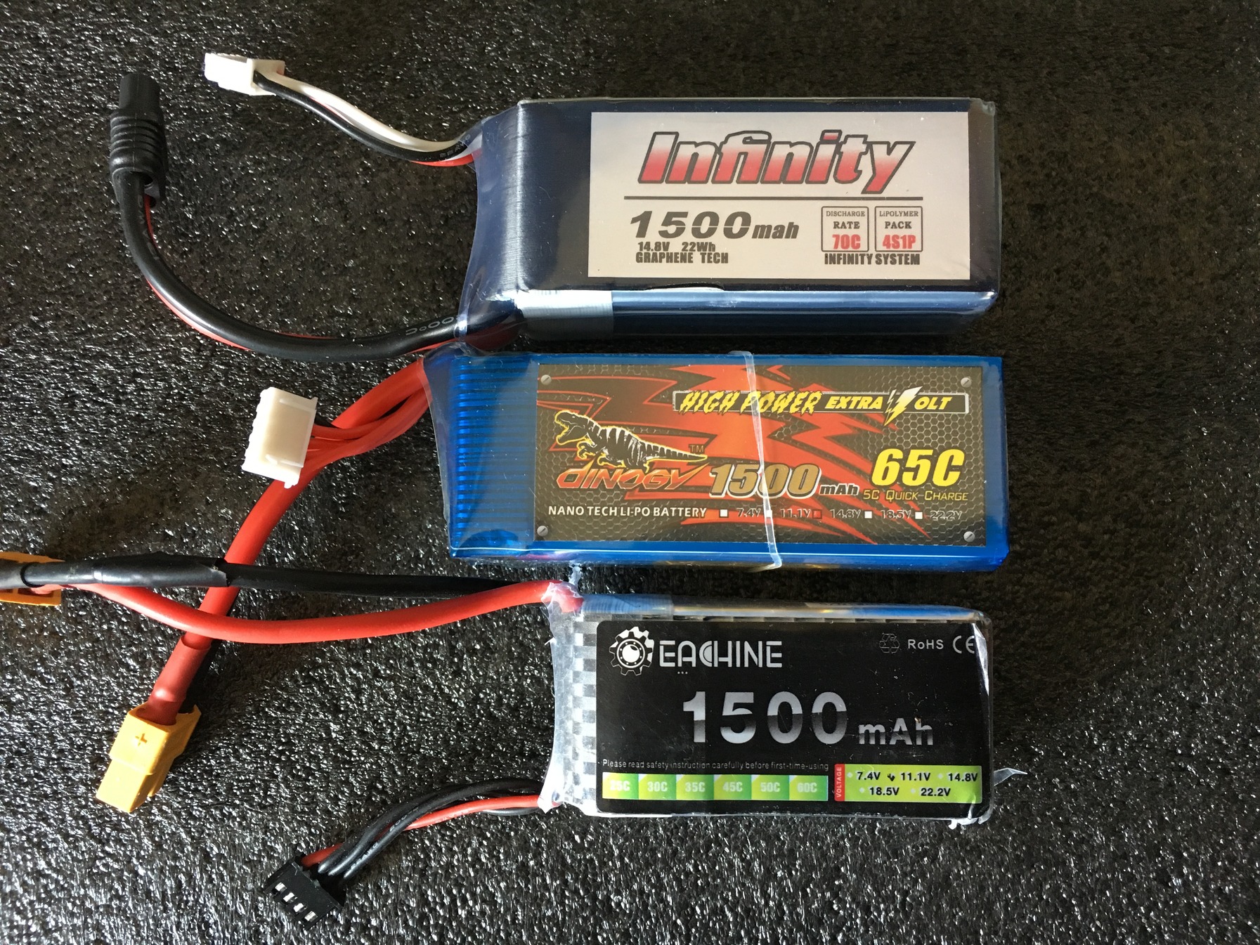

Hat az 1500-as Dinogyval meg vagyok elegedve. Ebbol meg jon a KGB projectbe ketto 1600-as, igy 7db 4S-el mar elkavirnyalok egy ideig.
Az egyik 4S Dinogyt egyszer sikerult 2.3V-ra meritenem. Es tulelte, en sem tudom hogyan.Jo messze elkolbaszoltam, de olyan messze, h mire haza ertem 3.5V-bol ez lett. Ekkor kezdtem erezni h inkabb kruzer kell mint racer.
A kepeken azert van a dupla lapat, mert nyaron lottem a legtobb kepet, a kingkongok meg csak osszel jottek meg, most meg epp atalakitas alatt van, ezert nem fotozom.

Tartósságra lehet olyan mint egy Infinity? Mármint ez a Giant Power RTF. Csak vennék belőle még 1-et kuponnal, mert ennyiért mostanában nem fogok akkut venni szerintem. 3 akku meg egyelőre elég is lesz.
A másik kérdésem, hogy ugye a kingkong 3 lapátos propot ajánlottad a Falconra. Viszont a képeiden mindig 2 lapátos prop van a gépen. Az jobban bevált? Az a piros ami a gépen van az melyik? Jó lenne rendelni már propot is, mert bajban leszek ha törni kezdenek.

Ezt nézte már valaki? Biztos, hogy nem olvad le a hajam 2W-nál?

Melyik vált be a legjobban? Nem tudom mit vegyek 2. 3. akkunak...
Leginkább ez a Giant Power RTF érdekelne, de nem tudom hogy lesz-e valaha készleten
duc
Teréz Atya #37813 üzenetére
A tapasztalatom 25-30C-s 3S 1000-1300mAh akksikra terjed ki, itt vált be, szóval kéretik ebben a környezetben kezelni
Ezt nem írtam le valóban, köszönöm az észrevételt.
Ha megjöttek a 4S 800mAh 65C akkuk, azt is lemérem és beírom ide.
