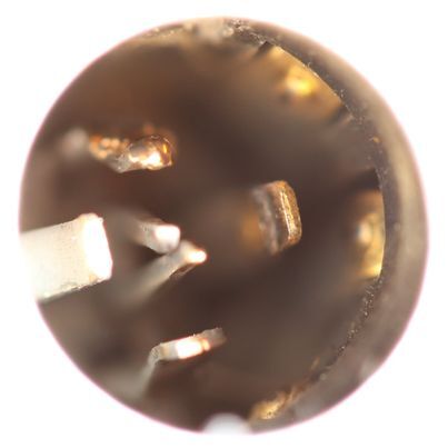

Az van, hogy az M4600-nak ilyen lett a tap csatlakozoja:
Egy picit talan fustolt is... de mindenkeppen amper szaga volt.
Dokkolorol megy a joszag, csak toltorol nem legel.Meg lehet ezt javitani otthon? (Van forrasztom, es hasznalni is merem.)
Vagy alaplapot kene cserelni? -

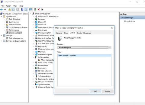

tvamos
A segitsegeteket szeretnem kerni, mert eldobom a hajam mar az idegtol. Egy M4600-at probalnek hasznalni.
Kb. 3 honapja valtottam W10-re. Nos azota, a gep olyan lassu, hogy gyotrelem hasznalni, de nem tudok rajonni, hogy miert. Ezt a lassusagot ugy ertem, hogy szaggat a video lejatszas, Chromban, ha irnek, sokszor csak kesleltetve jelenik meg, amit irok, egy uj lap megnyitasa piszok sokaig tart. Neha a Youtube videok is beszaggatnak. Nem az internet a lassu, a telefonomon, tableten, masik szamitogepen minden franko gyors. kozben a gep terheles minimalis, CPU 10-20%-on, GPU 3-5%, van 10GB ures memoria, (16-bol,) WIFI ugral fel-ala, de gondolom az normalis.
Az egy szalas folyamatok, pl. ha egy aramkor szimulaciot futtatok, az tok gyors, (ha mar elindul vegre,) de pl. ugyan annal a programnal a kijelzes tokre beszaggat.
W7 alatt tok gyors volt mindent.
Pendrive-rol Linuxot futtatva piszok gyors minden.
+ annyi van meg, hogy hianyolja a "Mass storage Controller" drivert.
Hogyan tudnam megjavitani a gepet? -
