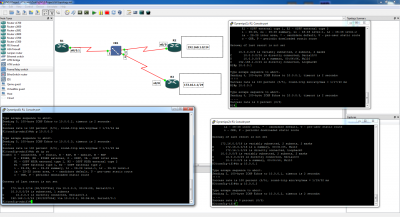

Tsory
zsolti.22
#1869
Nézd meg az FR switch konfigját. Ha megnyitom a feltöltött project fájlodat, akkor nálam így néz ki a konfigja:
1:102 - 2:201
1:103 - 3:301
2:201 - 1:102
3:301 - 1:103Mintha duplázná a konfigot. Ilyet nekem nem is enged előállítani. Törölve az összerendeléseket, resetelve az FR switchet, majd felvéve:
1:102 - 2:201
1:103 - 3:301már rendesen működik nálam.
Enélkül azt kapja vissza R1, hogy nem is léteznek ilyen DLCI-k:
R1#sh frame-relay map
Serial0/0.1 (down): ip 10.0.0.2 dlci 102(0x66,0x1860), static,
broadcast,
CISCO, status deleted
Serial0/0.1 (down): ip 10.0.0.3 dlci 103(0x67,0x1870), static,
broadcast,
CISCO, status deleted -

#1865
Egyetértek, de jó lenne, ha megbízhatóbban működne. Frissítettem a legújabb verzióra, és sokkal jobb lett. A régiben a 3725-ben volt alapból 3 WIC1T, de nem működött, csak ha bementem a config fül alá, és változtatás nélkül leokéztam. Most az új verzióban nincs benne WIC kártya, de ha rámegyek az add a link seriallal, akkor belerak egyet automatikusan. Így ez a része már oké.
Ezzel össze tudtam rakni a 3 router 1 FR Switch multipoint konfigot, és működik is. Ha a hub routeren tiltom a split horizont, akkor a spoke routerek látják egymás hálózatait. Ha nem tiltom, akkor nem.
Egy vicces dolog van azért még vele: a project betöltésekor, amikor frissen indul minden eszköz, akkor úgy indul, hogy az EIGRP partnerség megszakad, holott addig nem is lehetett. Valamint kell neki vagy 5 perc, mire beáll a rendszer egy core i5-ön.
sunyijanika
zsolti.22
#1849
Nézzük ezt a FR-t.
1. Nincs kiadva a (no auto-summary) - ahogy ezt már írták,
2. a hubra mindenféle kép kell a no split-horizon eigrp x parancs.
3. Ahogy látszik, néhány útvonalat ismer, néhányat nem a 2 spoke. Ha megnézed a frame-relay map-t akkor láthatod, hogy csak egy út van és az a "hub"-hoz vezet. a hubon kivan adva a no split parancs ezért ő szépen küldi az update-t mind2 irányba ezért látod a subneteket, de soha nem fogja elérni őket (no ping). Ezért mindenképp kell további map-ket hozzáadni.
R2 ---> frame-relay map ip 10.0.0.3 201 broadcast
R3 ---> frame-relay map ip 10.0.0.2 301 broadcast
Ezek után szépen működni fog a dolog!
- Az mind1, hogy a fizikai vagy multipoint-t konfigurálsz a spokekon mind2 egyaránt működik (bár nincs sok értelme)
zsolti.22

zsolti.22
#1849
Ahogy látom R1-en van ugyan subinterface, de csak egy. Kíváncsi lennék
a konfigra. pastebin.com-ra is teheted. De ahogy látom Null0-ra mutat az

Ja és akkor a FR SW-ben csak 2 entry van? -
crok
zsolti.22
#1844
Igen, csak a középsőn volt, de a split horizon csak azon játszhatott.. volna!
De mivel subint volt, gondolom 2, így az egyik egyfelé, másik másik felé
ment, így a split horizon miatt a subint már nem fogja meg a routing update-
eket, hiszen már másik interface-en megy a dolog
crok
zsolti.22
#1840
> teljesen vagy csak részlegesen, de ne legyen full mesh a PVC-k és
routerek között <---ez nem tiszta.Nem csodálom. A "teljesen" és a "full mesh" számomra ugyan az.
A 3 router összekötéséhez egy negyediket vagy Frame-relay switchet
használtál? Mi a konfigja? Akkor lenne baj, ha így nézne ki a kiépítés:LAN
_
R1
[] <- Frame-relay switch (lehet router is..)
R2 R3
_ _
LAN LANEzen esetben, amint látod, R1 egyetlen interface-én 2 router lóg. Nyilván
más DLCI-vel éri el a másik 2 routert ám itt bizony bejön a képbe a split
horizon szivatás, hiszen egy interface-en át érsz el 2 eszközt, mind a
kettőtől kapsz utakat, de ugyan azon interface-en keresztül nem küldhet
ki a router routing információkat R1 ahonnan kapta.. tehát R1 megkapja
R2 és R3-tól a routing információkat ám nem küldheti ki az R2-től kapott
információkat R3-nak, hisz ugyan azon interface-en kellene kiküldeni,
mint amin kapta (még akkor is, ha más DLCI). Képet és konfigot adj,
akkor meg tudom nézni hogy miért megy máshogy, mint várod. -

Ha subinterface-eket használtál, akkor a split horizon nem játszik:
Configuring Frame Relay subinterfaces ensures that a single physical interface is treated as multiple virtual interfaces. This capability allows you to overcome split horizon rules so packets received on one virtual interface can be forwarded to another virtual interface, even if they are configured on the same physical interface.

. Mivel point-to-multipoint subinterface van a hub routeren a konfigban, így itt szerepet játszik a split horizon.
