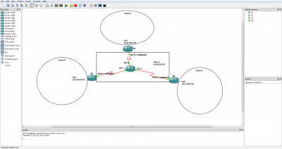

Tévedtem, benne van, 3.132 - 2 cég Area 0-áját teszi összefüggővé, de alapból
írja, hogy ne használd design szerint, mert temp megoldásként még elviselhető.Host-nak én 1700-as routereket teszek be általában (a kép lesz csak host) vagy
linux boxokat (tinycore vagy hasonló kis disztribúciókat).Melyiket nem olvastad amit írtam?
crok
zsolti.22
#1993
Nos első körben ez egy discontinous net.. a loopback címek egy alhálóban
vannak. :/ Másik: OSPF alap design, hogy az area 0 contiguous. Itt az area
0-kat virtual-linkeled össze? Az nem okos.. A virtual link az arra jó, hogy egy
area-n keresztül csatlakozz az area 0-hoz.. tehát pl 2-1-0 , virtual link 1-en át.
[Szerk.]Vagy én látok valamit rosszul? -

Épp azért próbálom ki, mert a könyv nem említi, hogy hogyan osszak ki neki IP-t, de részemről elég nagy balfékség volt, az igaz. Gondoltam erre is, de a listában jó hátul volt.
Lejáratni járok föl ide
De a megvalósítás hibátlan, leszámítva ezt a kis problémát.Még a stubby areákat akartam belevenni (de az area0 és a tranzit area nem lehet semmiféle stubby area), egy EIGRP redistribution-t, hogy ilyenkor hogy alakul az LSDB, de akkor már egy ISATAP IPv6 tunneling is jöhetne
És akkor a lecke fel van adva, CCNP ROUTE-osoknak nálam ez lenne a felvételi egy munkahelyre

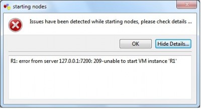

A 209-es hibakód az kb. a "történt valami rossz és nem megy" kategória..
Ezer oka lehet, lehet hogy az IOS-t nem tudja betölteni: mert a default
IOS verzió egy nem létező file-ra mutat. Vagy az IOS nem ehhez a
platformhoz való, vagy véletlen NPE-G2 -t tettél a c7200-ba, ami nem
valami jó választás, mert csak spéci IOS-el hajlandó (nagyon bugosan)
működni. Dynamips vagy bármi más opciót átállítottál? Mert még az
is lehet hogy a Dynamips hypervisor nem kap elég memóriát. Esetleg
a JIT van bekapcsolva, de a géped/OS-ed valamiért nem tudja ezt a
Dynamips-nek megoldani. Elsőre ezeket nézd már meg. IOS verziót
jó lenne ha megírnád.. esetleg a beállított hardware konfigot, NPE és
kártyák, memória, ilyesmi. Szoktam néha c7206VXR-t használni, de
egy c3725 is tökéletesen megfelel, vagy egy c2621XM.. c1720 hostnak.
(IOS-ek sorban:
c1720-12.2-40a -- 64M DRAM
c2600-adventerprisek9-mz.124-15.T14.bin -- 128M DRAM
c3725-adventerprisek9-mz.124-15.T14.bin -- 128M DRAM
c7200-adventerprisek9-mz.124-24.T.bin -- 256M DRAM
Javaslom, hogy szépen nevezd át a bin file-okat zip-re és csomagold ki
és azt add hozzá a GNS3-ban az IOS images menüben.)
[Szerk.]
Plusz egy ok: tűzfal(akat) kapcsold ki vagy engedélyezd a hypervisor
portját mindenképpen - ez is lehet ok (7200 és e felett, konzol portokat
szintén nem árt megnézni, sose lehet tudni.. nekem linux alatt sose
volt még hasonló esetem, mint ez.. nem értem hogy jöhet ki egyes
esetekben egyeseknél :/ ). -
