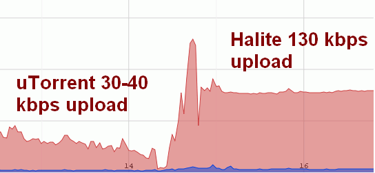

Nálam uTorrent vánszorog, Halite hasít.

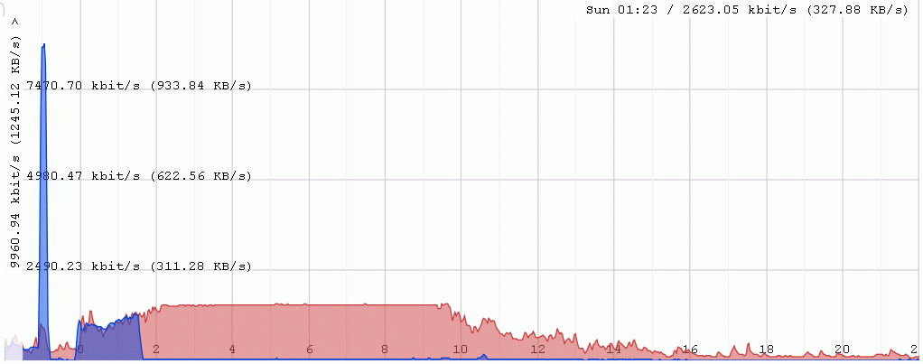

Na végre mostmár feltöltés is kezd normális lenni:75kb/s körül mozog, ez már fasza, közbe zavartalan netezés

Én most beraktam egy pb-t a halite-ba, 22 perc mulva ránéztem, és már lent is volt....
Most meg más is jön rendesen. uTorrenttel én már meg se probálom, de most nekem hasit lefele, felfele ratyi 4kb. -
