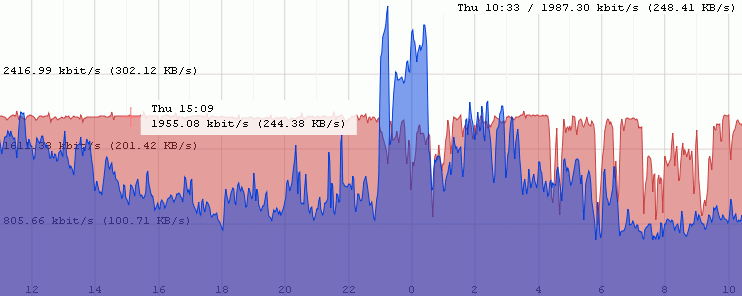

A torrent-korlátozás nálam most elviselhetetlen.
Szerveren és itthon egyszerre töltök 3 torrentet. A szerveren több száz k-val jönnek, itthon mind 10 alatt :-(((
Beállításaim: titkosítás forced, titkosítatlant nem engedek be, bt.transp_disposition 10

Most már tényleg a JBQA-t az UPC-nek!
Legfrissebb uTorrent béta, titkosítás forced, titkosítatlant nem engedek be, bt.transp_disposition 15, és csak vánszorog. Próbaképp megrendeltem a legolcsóbb seedbox-szolgáltatást és ugyanazt a két jól seedelt külföldi nyílt torrentet töltöm itt is, ott is. Itt 20 kBps körül jön mindkettő, ott 500-zal az egyik, 900-zal a másik.

Nálam most a uTorrent 1.9 alfa (négyjegyű porton) jobban megy, mint a Halite rev638.
edk-
Rossz hír: már a Halite is vacakol a XIII. kerületben. Most max. 40k-val töltené az Ubuntut, aminek normálisan több száz k-val kéne jönnie.
