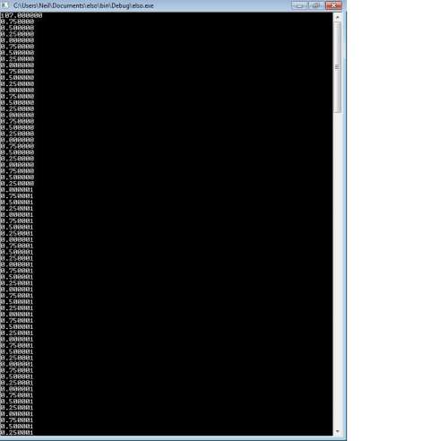

Bobrooney
neil_mullen
#4213
rakj sortörést az fprintf-be
fprintf(file1,"%f\n",d);Mellesleg minket suliban óva intettek az fscanf használatától. fgets-el kérd be majd sscanf-el jobban le tudod kezelni. // Nekünk így mondták és látok is benne rációt.
neil_mullen
A problémám az lenne hogy c-ben elakadtam az fscanf használatánál. Egy file-ba irtam 138 db számot, 'k' a kezdőérték, 0.25-tal csökkentve. Ezt float-ban irtam ki (fprintf) és float-ban is olvastam vissza (fscanf). És hát a baj az hogy az első számot még jól olvassa be
de a többinél "levág" az elejéből. Előre is köszi a segítséget.#include <stdio.h>
#include <stdlib.h>int main()
FILE *file1;
char a='k';
int c=0;
double b, d;
file1=fopen("adat.txt","w+");
if(file1==NULL) printf("hiba");
while(c<138)
b=(double)(a);
d=b-(c*0.25);
fprintf(file1,"%f",d);
c++;
fclose(file1);FILE *file2;
file2=fopen("adat.txt","r");
char f;
float e=0;
while(!feof(file2))
fscanf(file2,"%f",&e);
printf("%f\n",e);
//f=(char)(e/1);
fclose(file2);
