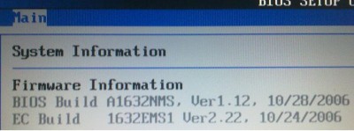

Amúgy még lenne egy laptopom is : HP DV6960HU 2008.06-os Bios-al. Elvileg abban Flash-es van.
(nem vagyok annyira jártas benne, de úgytudom akkor 2 IC-van benne ami a Bios adatit tárolja.az egyik Flash-es azaza windows alól is frissíthető valahogy menet közben , míg a másik csak olvasható és azzal bármikor helyre lehet állítani ha nem sikerülne a frissítés ... elvileg
)és még egy kérdés: videokártya bios-t érdemes e frissíteni , vagy alapjaiban mivel változik egy bios frissítés ? hibajavítás , tudás bővítés OK , de nem lesz tőle gyorsabb gondolom, és az USB 1.0 se lesz 2.0 egy frissítés után.
THX

üdv mindenkinek.
biost szeretnék frissiteni az acer aspire 1800 tipusú notimon.mindössze 2 okból.
1:szerintem neki is jobb ha frissebb.
2:talán ez megoldás a hőfokok kiirására.
majdnem teljesen kezdő vagyok a témában,de talán ha segitetek,menni fog
előre is köszönöm a segitséget,ha valami adatra szükségvan még,kideritem. -
