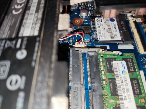

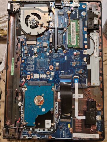

John D'oh
Kekmen #45798 üzenetére
Jobban belegondolva ez az alaplapról lecsatlakoztatós módszer ennél a laptopnál nem is releváns, hiszen feltételezem ezt azokra értik ahol az aksi rögzített, itt meg simán le lehet kapni csavarozás nélkül. Mindenesetre nem működött sajnos a módszer. Írták, hogy ha még a cmos elemet kiveszem és úgy kap áramot attól is bekapcsolódik, de az úgy el van dugva ahogy nézem, hogy meg sem próbálom.
Abban tudna még valaki segíteni, hogy amennyiben nem támogatja a bios azt sem, hogy alvó módban bármenyik gombra felébred azt, hogy tudom esetleg máshogy elérni ?
Egy speciális felhasználásra lesz a laptop, arcade gép belsejében emulátorokat futtat, és nagyon jó lenne ha be tudnám kapcsolni, vagy felébreszteni mondjuk az arcade gép egyik gombjával, amit a laptop egy normál billentyű gombnak érzékel egy átalakító szerkezet miatt.
John D'oh
Van egy Lenovo M30-70 laptopom amit szeretnék úgy megcsinálni, hogy amint áramot kap automatikusan bekapcsolódjon. A BIOS-ban sajnos ilyen opció nincs. Valahol azt olvastam az egy próbát megér ha az aksiját lecsatlakoztatom az alaplapról mert több laptop ilyenkor ha közvetlenül csak tápról kap áramot akkor egyfajta vészhelyzeti ok miatt bekapcsol.
Soha életemben nem csináltam laptoppal hasonlót sem. Melyik kábel-t kell kihúznom ? -

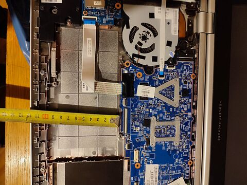

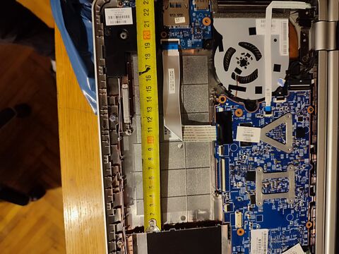

ParadoxH
Pyttawrx #45779 üzenetére
Segítsetek akksi ügyben pls, valami nem stimmel
Lekérdeztem a HP partsurfer oldalán a SN és a PN alapján az alkatrészek listáját. Nekem más kód jött ki a töltőre: 796356-005 SKO-BATT 3C 48WHr 4.2AH LI LE03048XL-PRBattery (Primary) - 3-cell lithium-ion (Li-Ion). Ha a fenti kód helyes a sn és a pn alapján akkor itt látok egy hp akksit, romániai site-ról. Ez jó lesz?
Szétbontottam a gépet is. Az akksi helyének mérete a következő ha ez segít valamit:

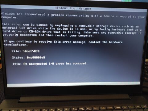

Peterhappy #45736 üzenetére
Csodálkoztam is a legacy-n, de manapság semmi sem lehetetlen.
Amikor boot menüben vagy nincs olyna, hogy manuálisan add meg az útvonalat?
UEFI PATH vagy mi fene -
Peterhappy
Pyttawrx #45735 üzenetére
Nem.
Legacy:
SATA HDD: WDC PC SN520 SDAPMUW-256G-1101Ez amúgy egy Western Digital PC SN520 256GB M.2 PCIe
A fura, hogy UEFI-ben nem listázza ki. Egyedül Legacy-ban.
UEFI-nél indulás után azonnal setup notice ugrik fel - default boot device missing or boot failed.
Viszont a Win állapot visszaállítás sikeres volt, csak épp továbbra sem bootol be (a műtét sikerült, csak meghalt a beteg). Szóval szerintem a BIOS-ban van valami gond.
Ott viszont hiába próbálkoztam alapértelmezett beállításokkal, nem használt.---
Szerk: Parancssorban látom az SSD-t, E:\ meghajtóként (UEFI-ben)!
Peterhappy #45734 üzenetére
Milyen SSD? BIOS-ban nem ír ilyet véletlen, hogy S11 SATAFIRM?

Pyttawrx #45733 üzenetére
Jahhhh, hát ránézésre kelleni fog
Szétszedtem gyorsan, kikaptam az aksit, memóriát, SSD-t és vissza, de semmi...
Most megpróbálkozom egy korábbi Win állapot visszaállítással.
Már az fura, hogy ez az opció éles - ha nem lenne jó az SSD, nem kínálná fel dátumokkal - szerintem... furi. -
Peterhappy #45732 üzenetére
Azért ne vesszen el a gar.
Peterhappy #45730 üzenetére
Szuper, és niincs benne cd, vagy usb bedugva?
Illetve teszteld a háttértárat másik gépbe ha van, vagy hirens-boot-ban lévő hard disk sentinellel.
Am, igen újra is telepítheted, csak ugye akkor adatvesztés lehet. -

Peterhappy
Pyttawrx #45727 üzenetére
Köszönöm szépen a válaszodat!
UEFI-n meg sem próbál bootolni, közli hogy nincs HDD. Próbáltam Legacy-n, próbáltam load default settings-t (akkor visszaugrott UEFI-re), de semmi.
0xc00000e9 a hibakódom, ezt most legalább befotóztam, ezzel próbálok épp nyomozni, nem túl bizalomgerjesztő, amire eddig jutottam
Windows telepítőlemez és helyreállító/hibajavító része segíthet esetleg?
vagy szét kellene kapnom a gépet és kiszedni-visszatenni a HDD-t?
Ezzel az a bajom, hogy még garanciális - egy több hetes garis ügyintézés viszont most nem férne bele időben... -
Peterhappy #45726 üzenetére
Szia.
Vélhetően az uefi beállítások mentek el. Vissza kell állítani, ami volt a BIOS upd előtt. Mindig meg kell nézni, mi volt a BIOS beállítás frissítés előtt, ha nme vagy gyakorlott. Szóval a boot beállításoknál mit látsz a BIOS-ban -

Az a lényeg benne hogy szinkron egyszerre kezelje a 2 modult...
úgy jellemezném mintha a kútról kellene vizet hoznod. Ha 2 egyforma vödör akkor szép egyenletesen töltödik/öntöd ki a vizet...dupla teljesítmény ha az egyik modul nagyobb akkor az a rész már ugyan úgy lassú lessz.
4Gb os modulokról beszélünk... igy nem tétel
8GB nél átlag használat mellett úgy sem fog a win használni.
Vagy vegyél 2db 8Gb-s modult és add el a régit... -
1DB modul van a gépedben... az 1 csatorna 64bit sávszél. Ha 2 db ram van a gépedbe akkor 2 csatorna 128bit sávszél... 1 csatorna nagyon visszafogja a processzor/gép teljesítményét... 2 már okés
Lehetőleg ugyan olyan modult vegyél (mhz /ddr3 vagy ddr3l /időzítések) .. sok szívástól kíméled meg magad ez esetben... vagy párban valahol /vagy átvételkor kipróbálási lehetőséggel
UI: a régi hdd ,ha beleraktad az uj ssd-t és szépen megy akkor kerettel mehet a cd helyére, kompatibilis -

Nem kell azonos márkának lennie. De ilyem samut itt kapsz bőven a HA-n.
Amire figyelj a ram-nál: PC3L, azaz DDR3L-es RAM kell bele és nem a PC3 azaz DDR3. Az utóbbi 1,5V-on az előbbi pedig 1,35V-on megy, meg ugye 4GB 1600MHz-t érdemes venned bele.
Az ODD helyére én nem tennék SSD-t rendszernek, akkor már kivenni belőle ami most van benne HDD 1TB ha jól tudom, és ezt betenni az ODD helyére, majd a HDD helyére tennék egy 2,5" SSD-t pl WD BLUE 3D -
Gyick
MaxxDamage #45710 üzenetére
Maradok a cd-rom helyére keret megoldásnál....msata-s ssd-k amúgy is drágábbak valamiért..
Még annyi kérdésem van hogy ez vajon tud dual-channel-t ha rakok be mellé még 1 memória modult?De akkor a kettőnek ugyanolyannak kellene lennie ha jól tudom...Bár ilyen ddr3-as samsung-ot se nagyon kapni már.. -
Az "fix" (de cserélhető, csak már nem kapsz akkora méretben/hosszúságban)
Ahogy nézem, a HDD ami cserélhető (gyártó szerint) benne (2.5") akár SSD-re.
95.-ik oldaltól írja a Manual. -
