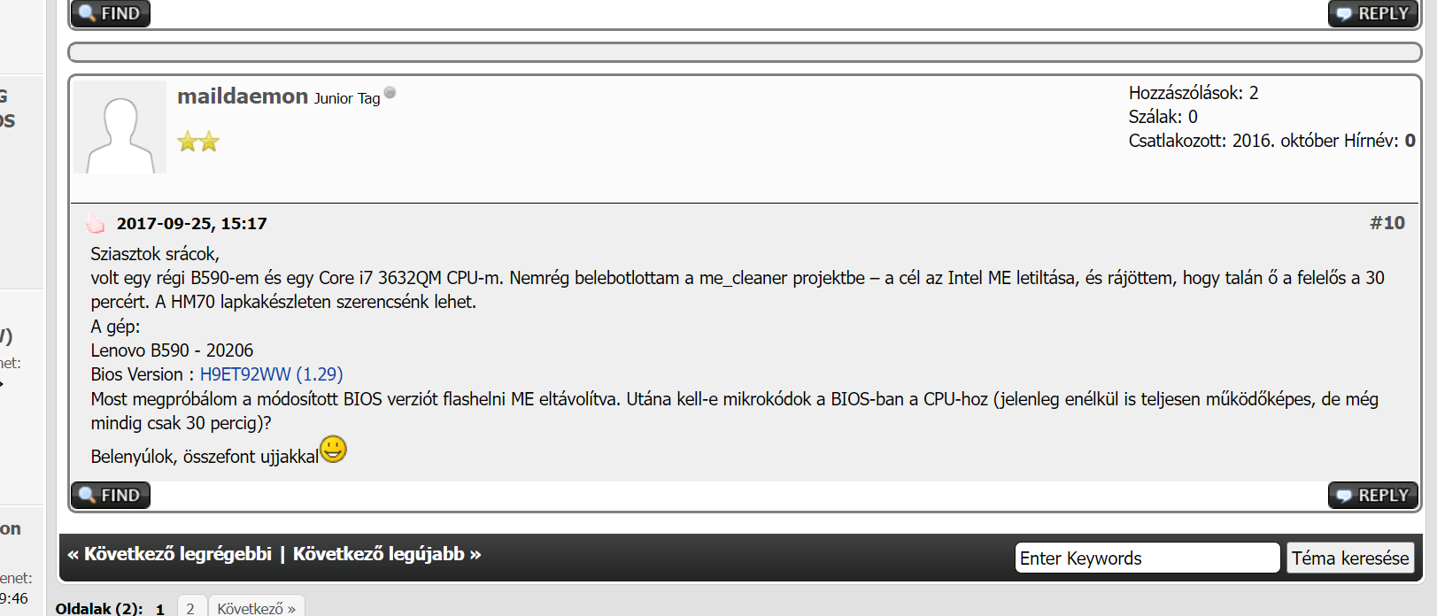

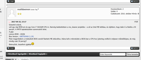

Angel2014 #45345 üzenetére
Akkor nem érted.
HM70 chipset nem fog "megenni" Core i (i3, i5, i7) procit, Intelék az ő végtelen bölcsességükben a kereken 30 percenként történő kikapcsolással oldották meg, nehogy ebben a budget chipsetben a felhasználók tudjanak kétmagos Pentium/Celeron prociknál erősebb procikat használni.
Nincsen rá megoldás, a BIOS default settings sem segít. Nem notigyártó, hanem chipset-specifikus limitáció.

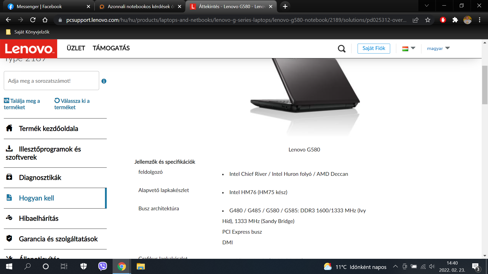

perfegor17 #45341 üzenetére
CPU-t cseréltetek a gépben mondjuk kétmagos Pentiumról vagy Celeronról i3-ra? Ha megnézed valamilyen hardverösszetevők kilistázására alkalmas programmal (pl. Aida, hWInfo32 v. 64), "véletlenül" nem HM70 az alaplapi chipset?
Ha ez a kettő igaz, akkor nem bug, hanem feature a 30 percenkénti kikapcsolás.
De ha kikapcsol és rögtön visszakapcsolod, akkor is pont harminc perc? BIOS ban sincs semmi opció? Bios alapbeállítasok, netan frissítés? És hogy kapcsol ki? Mint akit a konnektorból rantanak vagy szépen leáll?
Biosban is?

Sziasztok Lenovo g580-as laptop-nál találkozott már valaki olyan hibával, hogy pontosan 30 percenként kikapcsol. Nincs be állítva semmi ilyen opció.Újratelepítés meg volt nem segített.
i3,4gb ram,120gb ssd -

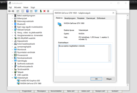

Angel2014 #45335 üzenetére
"Tiszta" telepítés egy alap win... akkor sok mindent amit a win nem ismer meg az felkiálltójeles.
A win10 már okoska... tudja az userek nagy részének fogalma sincs róla mit használ ezért letöltögeti a frissitéseket/drivereket hozzá a háttérben szó nélkül ezért van ha netet lát akkor felszedegeti a drivereket és működik.
A win10 meglehetösen nagy adatbázissal rendelkezik de az összes létező cucchoz nincs benne a driver... alap intel igp-hez azért van.
Ha minden driver benne lenne akkor valószínű egy 128GB-os telepítő kellene... ,meg a gyártók sem szeretnek perkállni az ms-nek ,hogy a driverük benne legyen... majd felszedi a netrül és csók. -

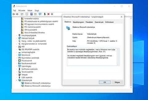

Kekmen
Honnan tudod illesztőprogram nélkül, hogy melyiknél volt a felkiáltójel? Abból, hogy driverezés után az lett a sorrend? Az eszközkezelő abc sorrend szerint dolgozik, de amíg ugyan az a nevük, mi alapján állapítod meg? Kicsit Schrödinger macskája. De nem fonom tovább a fingot, a lényeg, hogy ne nézegesd az eszközkezelőt, amíg nincs fent driver. Egyébként általában a gép 2D-re az integráltat, 3D-re a dedikáltat használja, úgy hogy esélyes, hogy a dedikált volt felkiáltójeles, de biztosra nem tudjuk. Aki igen, írja meg, komolyan érdekel.

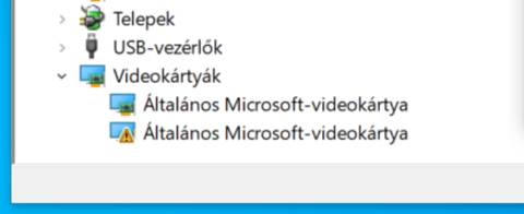

Angel2014
ArthurShelby #45334 üzenetére
Ember értek a géphez is és nyilván driverezem is.
A kérdés akkor még egyszer ...
Egy tiszta telepítés után jó ha ott van egy sárga felkiáltójel és hibával az nvida meghatónál?
Az intelnél nincs hiba...
Nyilván még netet sem adtam neki csak az eszközkezelőt nyitottam meg.
Vagy ha így érthetőbb mind a kettőnél ott a sárga felkiáltójel de az intel mégsem ír hibát driver nélkül.

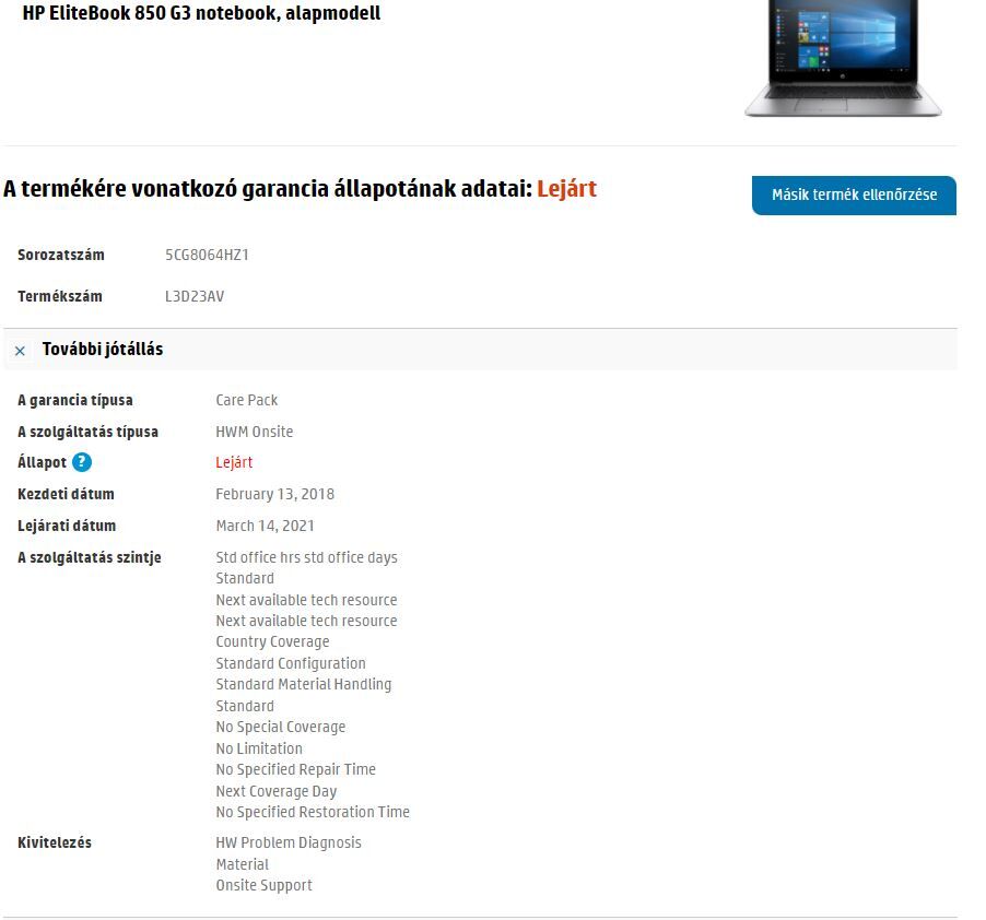

Rison77
SeniorTilla #45320 üzenetére
Megnéztem most az egyiket próbaképpen Ezt dobta ki rá. Ezt is a fent említett oldalról vásároltam viszonteladókon keresztül 2 év hozzájuk szóló garival számlával természetesen.
DrDobos #45319 üzenetére
Meg kell nézni, hogy mi van a számlára írva. (Persze első, hogy legyen számla, ha nincs akkor tuti nem renew a gép és nem új, hanem használt, hivatalos gyári garancia nélkül). Nekem mindig rá kell írnom, hogy HP RENEW termék, PN és SN számokkal, ez alapján érvényes a gari a HP-nál. A termékszám végén egy R betű kell, hogy legyen. A dobozon is rajta van, hogy renew, és a gép alján a hivatalos termékcímkén is rajta van. De ha beírod a SN-t a HP garanciakeresőjébe, akkor is kiadja.
Aki rendes renew gépeket árul, az csak így teheti. Ha nem, akkor az mókolás és hazudozás, konkrétan a vásárló megtévesztése. Sajnos vannak itt a HA-n ilyenek.

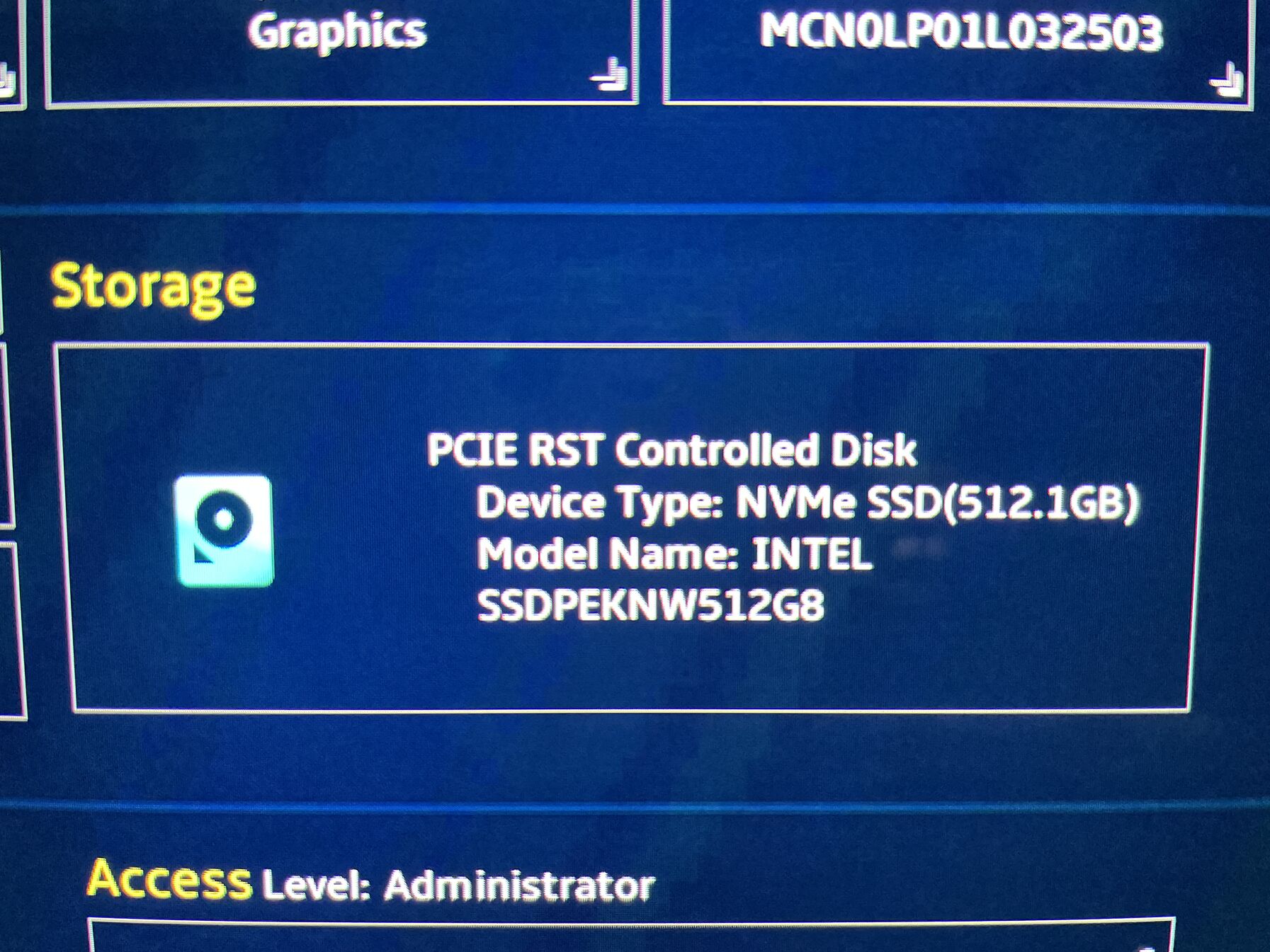

Sziasztok, vettem egy új laptopot egy Asus UX325E típusút.
Egy olyan problémám merült fel, hogy a windows telepítő betoltodik.. viszont mikor oda érek, hogy ki kellene választani a partíciót ahova telepítem nem lát semmit, így nem is tudom feltelepíteni sehova a windowst.
Biosban írja, hogy felismeri, tehát nem a winchesterrel van a probléma szerintem.Esetleg valakinek ötlete, hogy lehetne ezt a problémát megoldani, hogy sikerüljön?
Pendriverol próbálom telepíteni és gpt formátumban van rajta, mert az mbr-t nem is bootolja.
tserrof77
ArthurShelby #45307 üzenetére
Az utolsó kérdésre válaszolva: Szinte biztos, hogy igen. Az elején lehet dob 1-2 indításnál szomoró pofát, de hagyni kell, össze fogja szedni magát.
