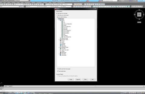

Sziasztok Nisida, Godlike,
köszönöm, hogy foglalkoztok vele, megpróbálok válaszolni a kérdésekre:
- sajnos nem tudom pontosan, melyik rajzból indult a dolog, amire gyanakszom az az légcsatorna terv volt, a gépészek autoCAD-et használnak + valami ráépülő modult, ami az ő életüket könnyebbé teszi.
- mi tőlük dwg formátumot kapunk, nem konvertálunk semmit.azt a rajzot már nem akarom nagyon nyaggatni, a tervezéssel is készen vagyunk, a problémám, hogy a további rajzainkat is fertőzzük vele, és eddig nem találtam olyan programot, ami "látná", hogy mi van benne. Ahogy írtam AutoCAD-el megnyitva üres. Tudtok esetleg az AutoCAD-nek olyan funkciójáról, ami kilistázza a rajzban lévő elemeket?
Van ötletetek, mivel kéne megnyitogatni a fertőzött fájlokat, hogy a nem kívánatos részeket ki tudjuk törölni belőlük?Nagyon hálás lennék, ha tudnátok segíteni, mert így rettenetesen szívunk.
mellékelek egy képet, ami az új rajzba beillesztett objektum törlése utáni Purge-ról készült.
A listából csak az ív 125 a mi elemünk az összes többi csak jön vele, purge után eltűnnek, de benne maradnak a rajzban.
stupid user

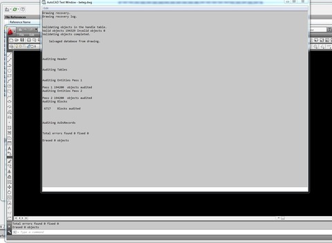

remélem, valamelyik AutoCAD guru unatkozik és segít megoldani a rejtélyt, amivel küzdünk egy ideje.
Előrebocsátom, nem olvastam végig a hozzászólásokat, ha volt korábban a téma szidjatok nyugodtan, csak linkeljétek ide a megoldást.A problémám az, hogy "vírus" terjed a rajzaink között. Egy ideje a rajzaink között előfordulnak olyanok, amiből, ha kimásolok bármit (akár a legkisebb vonalat) és berakom egy új rajzba, akkor az új rajz, az egy darab vonallal 9,5 mbyte lesz. Ha egy másik rajzba másolom be, annak is nő a mérete és "fertőzötté" válik, az onnan kimásolt elemek is viszik magukkal a láthatatlan csomagot.
Ha új rajzba illesztem és kitörlöm az egyetlen vonalat, a quick select nem talál a rajzban objektumokat, nincsenek blokkok, nincsenek fóliák, nem lehet kijelölni semmit, mégis 9,5 mega a rajz mérete.
Ha egy ilyen "üres" rajzot recoverrel nyitok meg, az talál benne kb.: 300.000 objektumot, de egyik sem hibás, nem javít semmit.Az a teóriám, hogy kaptunk társtervezőktől (pl.: épületgépészektől) olyan tervet, amiben az AutoCAD számára nem kezelhető elemek (attribútumok, adatbázisok stb...) vannak, amelyek valami miatt minden egyes rajzi elemhez hozzátapadnak és emiatt minden másolásnál visszük magunkkal.
A fertőzött rajzzal borzasztó lassú dolgozni egy sima vonal kijelölése is 10-15 sec, vágólapra másolása kb.: fél perc, beillesztése kb.: 1 perc.
Mivel lusták vagyunk mindent újra megrajzolni, a régebbi tervekből másolunk át dolgokat, így viszont valódi vírus sebességével terjed a fájljaink között.Amit eddig próbáltunk:
purge,
recover,
mentés régebbi formátumba (mi 2014-et használunk)
mentés dxf formátumba
Eset smart security-vel ellenőrzésvan bárkinek ötlete, mi lehet a megoldás?
