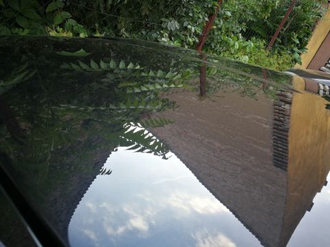

BigBlackDog
Nem előre összeállított csomag volt, hanem egy előzetes találkozón átbeszéltük, hogy mit szeretnénk és mit javasolnak.
RP1980
Igen jól hangzik! A meguiars waxokkal viszont nekem eddig tartósság terén sajnos jó tapasztalatom nem volt,de ha keveset használt garázslakó,akkor lehet, hogy sokáig élvezni tudod.
BigBlackDog
Keveset van használva, de sajnos nem garázslakó. Szóval emiatt is kíváncsi vagyok, hogy mit fog tudni.
