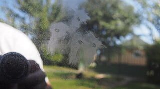

Közkívánatra elindítom a Gratulálok című sorozatunkat
Első rész - szélvédő gányolás (és más)
Második rész - szag szerű lámpabúra mókolás (síkba hozzuk... majd száz évig jó lesz, vagy 1.)
erős idegzetűeknek
