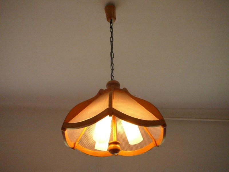

    Vettem egy csillárt 7db 13W-os fénycső égőt tettem bele mert előtte egy 80w-os vonal fénycső teljesített szolgálatot és ez azért csinosabb viszont úgy számoltam kb így lesz egál régi fénymennyiséggel.(Búrában vannak az elvesz a fényből)Csillárkapcsolóval megy (átalakítottam mer csillárt egybe kötötték), most 4 ill 3db -ot gyújt egy egy-billentyű.Még egyre kell figyelni az e-tak fénycső égőt nem szabad bedugni túl kicsi szellőzés nélküli búrába mert hamar elhalálozik ha folyamatosan túl melegíti magát (van izzóhoz képest csekély , de létező hőtermelése) Viszont bakelit foglalatba simán tehető ,elégetni nem fogja soha.(Izzóhoz a porcelán foglalat jobb volt a bakelit egy idő után eltöredezett a melegtől)

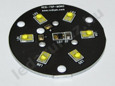

    Tévedés ne essék ténylag vannak komoly ledek amelyek a fénycsöveket felülmúlják
    pl amit én akarok venni az 3 led együtt 9w és 350lumen ráadásul ezt a teljesítményt 3500Ft-ért adják , sajna minden nélkül.Tehát elektronika , hűtés és lencse kell hozzá , mindjárt 10000Felett jár.De ezért pénzért többet tud mint a fénycsövek ,csak olyan drága hogy speciális esetben éri meg csak pl egy mobil reflektor erős fény kis fogyasztás.(kb 25-30w-os halogénlámpa ereje egy kismotor reflektorával egyenértékű) Lakásvilágításra ez sokkal drágább mint amit megérne a kisebb fogyasztás.
    Sajna ami ledet "olcsón" adnak elektronikával fogalalatban , az meg nem sokat világít. Sebaj kápótlásul ráírják hogy 3w-os led veri a 25w.os normál izzót . Nem veri ,csak a 8w-osat veri .Annyit viszont a jóval olcsóbb fénycső is tud

    Ha érdekel valakit tudok egy két valóban érdekes teljesítményű viszonylag olcsó ledeket áruló boltot linkelni
    Persze ezek se olcsók még de játékból akarok építeni egy 3db 3w-os power leddel üzemelő kézi reflektort hűtéssel egy 10w-os halogén kézi reflektorból (kell hozzá egy áramgenerátor a ledek ,optika mert anélkül nem sokat fog világítani (szóródik) meg korrekt hűtés mert 90fok felett a ledek rosszul lesznek .(áramgenerátor nélkül meg fél másodperc sincs egy párezres led élettartama mert iszonyatosan finnyásak a pontos áramerősségre )
