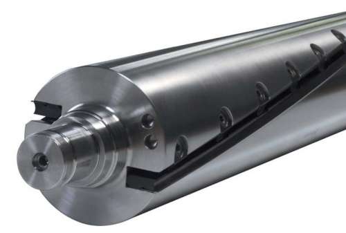

Furatok szemre teljesen egyeznek a vastagabbik késével. Imbuszcsavar (ami a fiókodban vár engem) bebújik a késhengerbe. Átbújik a késen, és belecsavarodik az éklécben levő menetbe. Az ékléc tehát közelebb kerül másfél milliméterrel a késhengerhez. Mi ebben a baj? Miért kell másik ékléc?

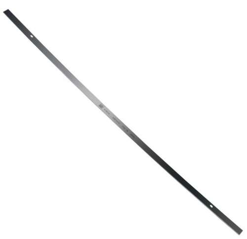

thyeby #18627 üzenetére
na nézzük
HC300: neten nincs nyilvános adat, most nyomoztatom a dolgot
erről lenne szó egyébként vagy pedig erről?
kép alapján egyébként mindkettő 3 vastag
ezekkel az a gond alapvetően, hogy nem fúrható, tehát csak lézerrel vagy szikraforgácsolással készíthető bele furat
ezért az egyedi legyártása nem lehetséges olcsóbban, mint a gyártósoron készülő tömegterméknek
hogy nem élezhető?
akkor miért van benne állítási lehetőséget biztosító hosszanti furat?
én beleraknám a helyedben, hiszen a támasztéka ugyanaz a késnek

Az eldobhatós gyalukéseket is szoktátok élezni? Sosem mertem kipróbálni.
Ezt inkább azért kérdeztem, de ehhez mást is kellene kérdeznem...
Na, nézzük
Van egy metebó HC300-asom - tudod, amegyikhez a fiókodban tartogatod nekem a csavarokat. Amikor vettem, kialkudtam Vén Pistával, hogy adjon hozzá egy garnitúra tartalék kést. Az első csere alkalmával kiderült, hogy ezek nem 3mm vastagok, hanem csak 1,5. De nem az a halálosan keskeny, mint ami a DH 330-asba járatos, hanem a vastagságán és a két élén kívül mindenben megegyezik a 3mm vastag késsel. Akkor hirtelenül a szerviztől kérdeztem, hogy ez beletehetem-e, azt felelték, hogy nem. (Azóta sem értem, hogy miért nem)
Nos, ezt azért nem tettem bele a késhengerbe, mert úgy ítéltem meg, hogy ha kiment az él, senki nem fogja nekem újraélezni - megtartottam hát vésztartaléknak. Azonban ha ezt tudjátok élezni, becslésem szerint legalább 10 újraélezést kibírna.
Arra esetleg nem vagy kapható, hogy értékegyeztetéssel kicseréled egy új 3mm vastag késre? Hat éve itt van a fiókomban, soha se szereltem bele a késhengerbe.
Másik kérdésem, hogy a DH 330-ba aranyáron méri a matabó ezeket az elobhatós késeket - most fizettem ki 20 ezer magyar királyi forintot egy párért.
Létezik ebből utángyártott, esetleg le tudjátok másolni olcsóbban. Van két pici lyuk a két szélén, amit vízzel/lézerrel bele kellene vágni. Tudod, ezek a lyukak arra szolgálnak, hogy csak beteszed, meghúzod a csavarokat, és nem kell állítgatni, hanem tizedpontosan (de talán még pontosabban) a helyén lesz a kés.
A HC300-hoz vágattam ki vízzel egy garnitúra kést mezei 3mm vastag késből. 2x7 db lyuk kellett bele. Megoldották korrektül, de nem sokkal jöttem ki olcsóbban, mint ha lehívtam volna a Noszlopy útról a gyári késeket. Az eredeti 26 ezer pénzt kóstál, emezért a másolatért pedig egy 20-ast csengettem az asztalra.S ha már mindent éleztek:

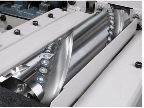

"Kétlem, hogy létezik olyan élező iparos, aki szavatolni tudja, hogy 80 db lapka minden irányban kompatibilis egymással, bárhogy forgatod."
jelen
ezeket a lapkákat síköszörűn kell élezni, nem pedig élről
van hozzá egy befogószerszámunk, amivel 50 lapkát fel tudunk fogni egyszerre
a két terítéket egymáshoz képest századpontossággal tudjuk megélezni, ami fémiparban is megállná a helyét -

"De! Ha találsz egy ügyes élezőt akkor egyszer biztosan meg lehet éleztetni az ilyen fordító lapkás késeket is. Tapasztalat."
Ne hasonlítsd össze a megfordítható eldobhatós gyalukéseket ezekkel a lapkákkal. Tudom, van mester, aki szájhúzogatva, de meg tudja élezni ezeket a késeket. Szerintem az sem egészséges - az egyik gyalumban ilyen kés van, de nem éleztetem. Ha elkopott mindkét oldal, kidobom, és veszek újat. Mert egy élezés után már nem fog egyezni a méret a skálával, és az élezés sem biztos, hogy sikerül, viszont jó drága élezés.
Ezeknél a fordítólapkáknál az a helyzet, hogy ha már megélezted, akkor más lesz a mérete, mint a gyárinak. Tehát akkor mind az összest át kell élezni. Kétlem, hogy létezik olyan élező iparos, aki szavatolni tudja, hogy 80 db lapka minden irányban kompatibilis egymással, bárhogy forgatod.
Viszont ha nem operálsz egyszerre gyári, és utánélezett lapkákkal, akkor
- van egy 10 db-os csomagod, ha szeget kapsz, 4 élt elforgatsz, ha körbeértél mind a négyen, oda beteszel egy újat.
- ha a késhenger széleit arra használod, hogy ráközelíts a méretre, a henger közepével már csak az utolsó, tehát a méretre tolást végzed, akkor gyakorlatilag megsokszoroztad az éleid élettartamát úgy, hogy eközben mindvégig tizedpontos maradtál. Amikor a széleken már leharcoltad az éleket, akkor oda betehetsz 20-20 lapkát, megy tovább a meló. Amikor középen kezdesz el veszíteni több, mint egy tizedet, akkor pedig oda teszel be 40 új lapkát.Szóval még ha létezik is szaki, aki nem csak mondja, hanem valóban korrektül élezi a lapkákat, akkor is többet buksz ezen a manőveren, mint amennyit nyersz rajta.

Elvileg igazad van, hogy megforgatod, és amikor körbe értél, akkor eldobod. De! Ha találsz egy ügyes élezőt akkor egyszer biztosan meg lehet éleztetni az ilyen fordító lapkás késeket is. Tapasztalat. Mivel a vastagoló gyalum fordító lapkás rendszerű. Nem ilyen, hanem hagyományos késes.
Viszont lehet, hogy drágább, de a késcserénél, főleg a ha sokat kell gyalulni, és számít az idő, akkor nagyon jó. Nekem a 4 kés kicserélése, gép takarítással együtt, max. 10 perc. -
