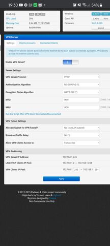

bjantsi
Helló tudna valaki segiteni vpn beállitásban? Padavan van a routeren.
elöre is köszi! -
