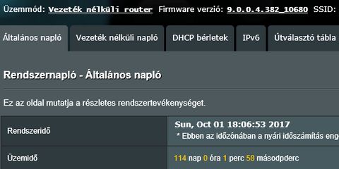

Uptime 109 days 14 hours 11 minute(s) 46 seconds
winbox

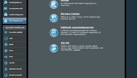

Ez fejből fog menni, mert már nincs meg, de így állítsd be kb:
usb alkalmazás menüpontot engedélyezed. APN beállítás manuális kell, hogy legyen, WCDMA/LTE, ország: others. apn szolgáltatáshoz a szolgáltatód apn-jét kell beírni. telenornak pl: net a többinek járj utána. betárcsázási szám: *99#. Többi maradhat üresen, nem kell semmi. Simről a jelszó maradjon is levéve. alul menj a mentésre, akkor újraindul a router és fel kell állnia és menni fog. Ha a jobb felső sarokban a webes felületen megjelenik egy zöld simkártya és az usb jel is zöld lesz, viszont a mellette levő hálózat ikon nem zöld, akkor be kell menned a WAN menüpontba és az ip címet automatikusra kell tenni, vagy ha azon van akkor is mindenképp nyomj rá alul a mentés gombra és egyszer csak a hálózat is zöld lesz. legalábbis engem így szivatott, minden jó volt, csak a netet nem akarta átengedni. kap ip-t és már megy is. -
joker91
segítséget szeretnék kérni. Adott egy ilyen router, 4g mobilstickkel szeretném összehozni, de sehogysem megy. 4 fajta stickkel próbáltam... Kell valami extra beállítás hozzá? Vagy automatán amit felismer, jónak kellene lennie? (pin kód levétellel is megnéztem..)

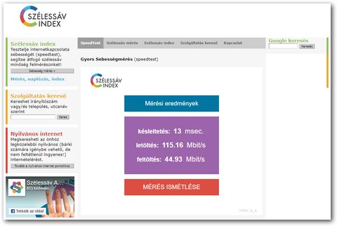

Igy van beallitva 5ghz nálam. Digi 1000nettel kb 100/80at tol ki magából wifin. Mit kéne allitani rajta? Kábelen 800mega korul jön
nagyra
Megleptem magamat egy ilyen routerrel, azonban van némi gondom.
1. Intel® Dual Band Wireless-AC 7260 wifi adapterrel 5GHz-en csak 1 csatornás kapcsolatot lát, így lassú is a kapcsolat. Pedig a routerben 80MHz-re van állítva fixen a channel bandwidth + 40-es csatorna... (2.4GHz-nél látja rendesen a 2 csatornát)
2. a letöltési sebességem nagyon gyatra a feltöltéshez képest. Mobil telón is, és PC-n is ez a helyzet, pl.: letöltés: 40Mbps, feltöltés: 147Mbps. (a netem gigabit optika - Telekom)Vannak ötleteitek? A firmware most 7743, de a 15525-nél is megvoltak ezek a problémák...

Tehát bárhogy állítod a sávszélt meg a klienseket, nálad konzekvensen kis sebességű a kapcsolat, nálam konzekvensen változik a sávszéllel minden kliensen a sávszél állítással...másoknál meg valszeg nincs semmi ilyesmi, mert olyan sokan azért nem írták, hogy ezt tapasztalták volna...
