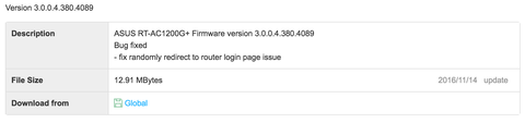

Melóból hazaérve szomorúan tapasztaltam, hogy sajnos a legújabb firmware-rel (4089) 7 órája újraindult.
Élt 5 napot..
itg
Reggel mérgemben írtam az ASUS-nak, hogy azért több mint egy hónap után illene valamit jelezniük.
Kiderült, meg sem kapták még az eszközt.
Ezt a levelet továbbítottam a boltnak ahol vásároltam és pár perc múlva jött a levél, hogy sem javítani, sem cserélni nem tudják.
Találtam egy AC58U-t viszonylag jó áron, nem akarok kockáztatni még 20-30 napokat a garis ügyintézéssel....
Sok sikert, remélem az új fw valóban megoldja az újraindulás problémát.

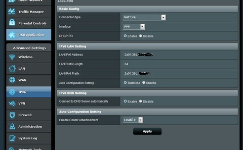

Nekem naponta kérte az új ip-t a digi-től, pedig hetente újítanak, de mióta az új van még mindig az indulás kori ip van benne, szal azért mondom, hogy nagyon nagyon bízom benne,hogy sikerült rendbe rakni
Ipv6-bekepcsolhatod, semmilyen hátrányt, nem fogysz érezni, sőt vannak oldalak ahol javul, gyorsabban eléred, javul a ping kevesebb a hope. Ráadásul biztonságosabb is, végpontól végpontig titkosítás használható, 4-nél ezi inkább vpn-el kell elérni de utólag belekerül ez a "funkció".
A face, full ipv6, a google szolgáltatásai, youtube szintén, sőt nco..-is
kivéve a torrentek, magyarországon még nincs ipv6 tracker.
Én főleg munka és tesztelés miatt használom, és mert miért ne
apple termékek már régóta, andoid 4.4-tól biztosan tudja, windows szintén, én azt mondom használd.
Dual stack-ben megy, így nem lesz bajod ha egy oldal csak ipv4 képes, de ha elérhető akkor a 6-t a priorizált.
A diginél így tudod beállítani.

Ma reggel én is feltettem a legújabbat, ugyanis a 3971-es 11 nap után megadta magát
No, nem indult újra csupán csak reggelre nem volt netem, se wifi se kábel se semmi. Restartolni kellett, úgy volt, de akkor már egyben feltettem a legújabb softot. Érdekes még, hogy kb. 2 naponta új IP-t kaptam pedig a router nem indult újra, pedig ez csak akkor van.Egyébként jó ez az ipv6, érdemes használni? (DIGI) Azt sem tudom, hogy működik egyébként.
__Keskin__
Most is ipv6-on van és már a legújabbal nem csinálja, de ezt olvastam én is és igazából senki nem tudja az okát, már az ms dns-től kezdve mindent írogatnak mindenhol, de ez össz asus betegség.
Volt egy hét mikor azt hittem, hogy az ipv6 miatt kattan meg mert teszteltem egyszer egy d-link 860L-t azt pl az nyírta ki sőt meg is fektette a cpu-t így ha valaki ipv6-t is akar d-linknek azt a verzióját nem ajánlom , de ebben csak ipv4-el is benn volt a dns hiba, így az ipv6 bekavarást kizárnám.
Most úgy tűnik ok minden a legfrissebbel, a dchp kéréseken és a fűzfal bejegyzésen kívül semmi nincs még a logszerón, én remélem, hogy most már tényleg rendben lesz. -

Vagy többet javítottak mint ami ki van írva vagy nem tudom, mert sokkal szebben indul log alapján, már a WAN Connection: DNS probe failed (0/2) is eltűnt.
Lehet jó lesz hosszútávon
?Új és régi.
------3.0.0.4.380.4089-------------------------------------------------------------------

Űrvándor
Sziasztok VAN ÚJ fw. Most néztem
