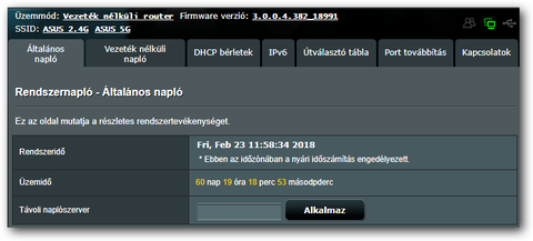

baro32
Szia
Nekem evvel megy a legstabilabban : Firmware verzió:3.0.0.4.382_18991 az ettől újabbat próbáltam az teljesen rossz volt számomra látom utánna kijött egy mégújabb de nem próbálgatom addíg míg evvel jól működik
Remélem segítettem de úgy látom nem mindeggyik egyformán reagál a firmware frissítésekre valamelyik készülék jobb lessz tölle valamelyik meg rosszabb próbálgatni kell őket és amelyik a legmegfelelőbb azt használni. -

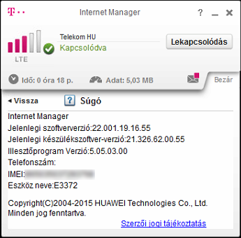

Kiderült, hogy ugyanolyanra cserélték le a modem stickjüket: Huawei E3372.
Ez a 4pda ez valami orosz oldal, nem tudok oroszul.
Gugliztam firmware után, de csak a 3372H -hoz találtam hivatalos Huawei oldalon firmware-t, az is valami India_nonspecific, ezt inkább nem raknám fel rá, azt hiszem nem ehhez való.
Nem találtam egy rendes, friss firmware-t hozzá sehol.
Konkrétan honnan tudok letölteni ehhez való rendes firmware-t, amivel menni fog az Asus routerrel együtt?
Meg hogy kell download üzemmódba rakni egyáltalán?
Az Internet Manager -ben megtaláltam a jelenlegi verziószámot, csatoltam PNG-ben ide:
Tudnál segíteni légyszi?

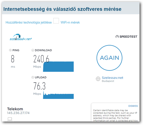

Van valakinek tapasztalata Gigabites DIGI-vel?
ONT bridge módban + ASUS RT-AC1200G+ és 802.11ac 867 Mbps-t tudó wi-fi kártya egy erős laptopban.
Mennyi a tényleges max sebesség amit tud ez a router (ha a laptop mellette van)?

Sziasztok! Hosszú google-özés után térek meg hozzátok, hogy megosszam a tapasztalataimat. A történet tavasszal kezdődött, amikor vettem egy ilyen routert. Egészen múlt hétig minden jó volt vele, ment a Dual Band, a netes teszteken elért sebességet hozta minden sávon.
Aztán feltettem a legfrissebb firmware-t. Azóta agyvérzést kaptam kétszer. A sávszélesség töredékét osztotta meg wifin, a 2.4 ghz-es sáv eltűnt, majd le-le fagyott. Végül oda jutottam, hogy kipróbáltam több korábbi firmware-t, mind szörnyű volt. Végül visszaálltam .7743-as szoftverre. Azóta minden megint megy rendesen. Tanulság: soha többet nem frissítek. -
goccer
djsilas
#1904
Nekem a random újraindulgatások mellett sajnos a Digi kiakasztja pár perc alatt, ha max sávszélen pörög, 99% cpu és a memória is gyorsan kúszik felfelé.
