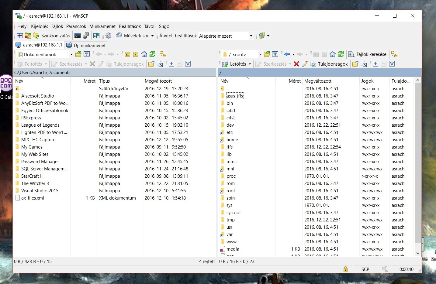

Intruder2k5 #2022 üzenetére
Hogy nyitom meg ezt a jffs mappát a routeren? És hogy készítek scriptet? Igen, analfabéta vagyok ilyen téren.

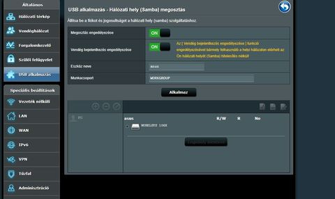

Intruder2k5 #1577 üzenetére
Ha az Allow guest kikapcsolom, akkor ugyan így állítható, de akkor sem érem el.
B-L-A-C-K
Intruder2k5 #1575 üzenetére
B-L-A-C-K
Intruder2k5 #1573 üzenetére
Mindent úgy csinálok de egyszerűen nem találja...:/
B-L-A-C-K
Intruder2k5 #1571 üzenetére
Elég ha az a cél. Média szervert már sikerült csinálni, gépem/TV-n el is érem ami rajta volt a vinyón, de tartalmat nem tudok belerakni.

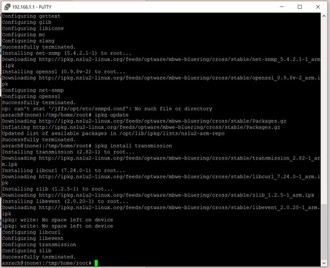

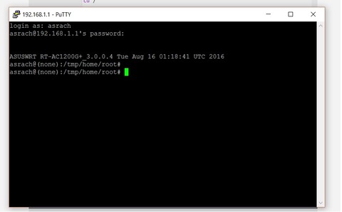

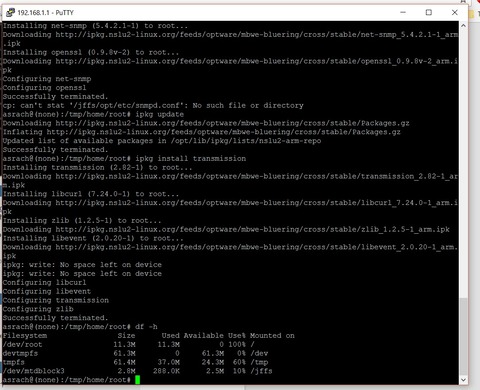

Asrach
Intruder2k5 #1321 üzenetére
Intruder2k5 #1319 üzenetére
Ehh, a fenéket, már én is belezavarodok.
Előbb az optware telepítőt kellene futtatni:
sh /jffs/optware_install.sh
Utána mehet a fentebbi két sor.
(#1320)
Ezt a három sort:
ipkg update
ipkg install transmission -

Asrach
Intruder2k5 #1316 üzenetére
Jó ez így megtörtént, hogyan fogok én ezzel torrentezni?

Asrach
Intruder2k5 #1312 üzenetére
Hát jó lenne egy kicsit több segítség, mert nemsokkal jutottam előrébb
Nagyon hálás lennék ha valaki tudna nekem segíteni.

Intruder2k5 #1310 üzenetére
Egy kicsit bővebb segítséget szeretnék kérni.
Optware telepítése gyári firmware alatt, (amit küldté) nem annyira értek hozzá ezt hogyan tudom megvalósítani, mert nekem az kevés hogy : "a /jffs alá bemásolod ezt a scriptet": ahoz tudnom kellene mi az a jffs

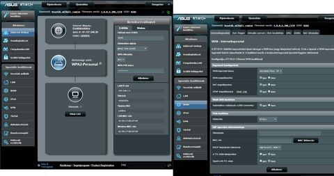

Egy szolgáltatói Motorola SBV 5121E kábel modem van előtte, amihez nincsen hozzáférésem. (ráadásul eleve egy használtat raktak ide)Elsőre cserélni akartam, mert nincsen benne Downoad Master, és szaggatott is játék közben a 2.5-ös wifi, de átraktam egy jobb helyre, most minden oké vele.
Tegnap azt hittem elhárítottam a gondot a DDNS-el, mert AiDiskkel aktiváltam az ftp-t, és a DDNS-t is, de utóbb kiderült csak az ftp lett sikeres, a DDNS fülön továbbra is a fura szöveg jön.
Magyarul van DDNS állomás név az Asuscomm.com-on.
"A vezeték nélküli router személyes WAN IP-címet használ.
Ez a router multi-NAT környezetben lehet és a DDNS szolgáltatás nem működik ebben a környezetben."Ezt a "személyes WAN IP"-t kéne valahogy megváltoztatni nem? De hogyan?

Köszi, ismerem. Ezért volt furcsa, hogy rw-ként mountolt filerendszerre nem engedett másolni.
Sőt, ki is akadt. -
