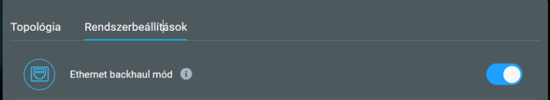

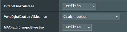

Köszönöm a tippet, megnéztem, de érdekes módon nincsenek a vendéghálók kiengedve, mégis megjelenik az 501-es és 502-es VLAN:
Egyébként önálló router, nincs másik Mesh Node, viszont ezt észrevettem:
Létezhet, hogy az Ethernet backhaul opció bekapcsolása olyan parancsot tartalmaz, hogy dobja ki az 501, 502-es VLAN-okat kábelre?
Köszönöm a segítségeteket!

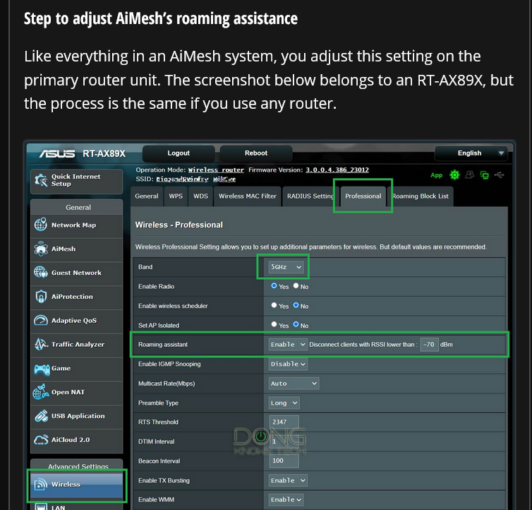

Erdekes, mert a Xiaomi szinte azonnal atugrott az erosebb AP-ra. igy most tok feleslegesen zorog a router a nagyszobaban, mert meg mindig a kisszobaban levot hasznalja. Why ? Ez igy egy kamu mesh
-70db miota szamit megfelelonek ? Mikozben a masik AP -25db korul van. -

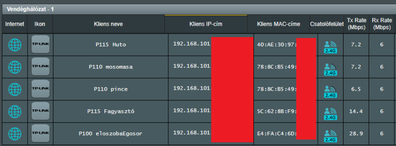

Johnzy
#26758
Hogy a vendéghálók 501 és 502 cimkéjű VLAN-on futnak az egy ismert dolog. A csomagok megjelennek a belső hálózaton is, hogy a router továbbítani tudja a vezetékes AiMesh node-oknak ha a vendéghálózat ki van terjesztve rájuk.. Nézd meg mi van, ha bekapcsolod az AP izolációt illetve kikapcsolod a vendéghálózat kiterjesztését a mesh hálózatra.
Johnzy

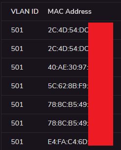

Új érdekesség, ami tulajdonképpen egy hiba, számomra viszont nagyon hasznos, de megkérdezném, hogy Ti mégis mit tudtok róla:
A legfurcsább dolog, hogy a 2,4GHz-es VendégWiFI-t "kiteszi" a LAN portra, 501-es VLAN -ellátva, míg az 5 GHz-es VendégWiFI-t 502-es VLAN-al teszi ki.
Az 5 gigás vendéghálón most nincs senki, de a 2,4GHz-et pár okoskütyünek tartjuk fent. Nagyon érdekes, hogy a 2,4GHz-es vendéghálózatos MAC címek simán megjelentek a managelhető switch MAC táblájában, ergo kimegy LAN porton keresztül...
Merlin felülete:
Router MAC tábla:
(A 2C:4D:54... maga a Router)
Mi a fene lehet ez???
Hogy kerülhet ki a két VendégWifi a LAN kábelre, még akkor is, ha az ezek közötti kapcsolat is le van tiltva? Köszönöm az infót!

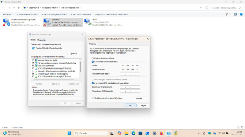

most megpróbáltam így és nem találja ott sem
csixy ez nekem így eléggé kínaiul van
jobb lenne ha lehetne valahogy egyszerűbben is működésre bírni

Tipp. Nekem az RT-AX53U routert kellett megtalálnom, mert az is át volt állítva ai mesh-ap üzemmódra. Azt így találtam meg. Van egy saját IP címe a 192.168.50.1 de nem DHCP-zik éppen ugyi !!! Ez itt egy problema. Megoldás: A wifi háló kártyámat 192.168.50.15-re állítottam 255.255.255.0-val. Csatlakoztam a wifi AP-re és a bögészőben beléptem a https://192.168.50.1:8443 címre. Itt bead egy captchat és el kell fogadni a kockázatot és tovább lépni és már ott is van a beléptető ablak ahol be kell írni az admin -t és a jelszót- ezt a admin-jelszó párost neked kell tudni valahonnan. És voilaaá ... máris a tiéd a routered. ... Hajrá , a módszer itt van az adatokat neked kell hozzá kitalálni valahonnan. Ja a routerbe közben ne legyen beledugva sehova sem UTP kábel az operáció alatt.
spileraaa
ASUS RT-AX1800U ez a fő router
ezt szeretnem használni ASUS AC57U aimesh-kent de az app nem talaja pedig resetelve volt a router
valami ötlet hogy tudnám csatlakoztatni? az ai sem adott eddig semmi olyan ötletet ami működöt volna
igaz a wps gombot nem próbáltam ki azt is ajánlotta csak nem igazan értek hozza hogy azzal nem állítok el semmit sem? bátran lehet használni? -
