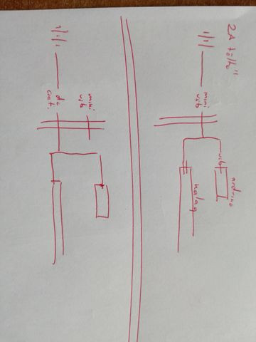

    ha jól értelek, köthetném úgy, hogy arduino usb-n kapná meg az áramot, és ugyanúgy az usb portra forrasszam rá a ledeket is? Tehát ne az arduino 5V GND tüsiére, hanem ahogyan az általam készített képen is látszik? és akkor nem lenne gond a stabilítással.
    Igen nekem is ezt mondták, hogy ha kisebb teljesítményű tápra rakok valamit tönkre nem megymax nem működik jól. ergő igaz hogy normál esetben 6-8A kéne nekem, de mivel nagyo ntakarékon működi ka 2A is elég, és ha jól működik és elviszi rendesen, nem lesz baj.
    Bocsi mégegyszer a kétértelműség miatt, meg netán ha hülyék a kérdések :D
    a problémát én bonyolítottam túl. egy képpel egyszerűsíteni szeretném. a mostani kérdésem csupán csak az hogy egy usb kábelen/porton átmegy annyi áramerősség ami ehhez nekem kelleni fog, vagy "szépen" forrasztgassak "rendes" vezetékeket az egységekhez?

    valaki bármit linkelne a konkikkal kapcsolatban legyen szíves? milyet vegyek pontosan, h a villamossági szaküzletben tudjanak adni, hogy kössem és hová (bocsi de tényleg nem értek hozzá) :)
    gnd közösítés alatt mit értesz? a szalag és az arduino gndje van csak összekötve, vagy hogy az usb kábelből kiszedjem a földet és azt is kössem rá, tehát hogy tápról is kapjon? akkor ne cisnáljam ink úgy hogy mégegy portot vések a fára és dc csatlakozóról megy az egész?

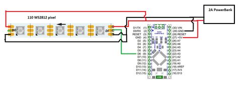

    Probléma a táppal a következő lehet:
    WS2812B típusú címezhető led szalagomnál függetlenül az arduino nano-s vezérlőtől és/vagy a futtatott progamtól a ledek amint áramot kapnak, max fényerőn fehéren felvillannak pár másodpercig és utána indul csak a program. Fogalmam sincs mitől van ez a jelenség, és hogy hogyan kerülhető el. Ezt az egy dolgot találtam mi passzol a témához. Az a helyzet talán nem is zavarna engem ez a felvillanás, igaz kicsit gagyin néz ki hogy a rendszer fele van csak ilyen szalagból és a másik nem villan fel, de a fő problémám hogy elég sokat zabálhat ebben a pár másodpercben és félek vlamim rá fog menni erre, főleg hogy nagyon kényes helyen vannak beépítve a ledek. kb 120 pixelem lesz (még nincs kész a telejs) és ebből pontosan 60 darab iylen felvillanós, és egy 2A-es power bankről futna. A program elég fogyasztásbarát, hisz kihagyásal futnak végig színek a soron, tehát egyszerre nem is világít az összes led, meg persze csak egy egy színben. kérdés az hogy ez a felvillanás jelenthet e problémát a későbbiekben? hamarabbi led elhalálozást, táp túlterhelést vagy akármit, és ha igen, hogyan vehető ki belőle? A cikkben említett MOSFET sajnos nekem nem mondott sokat, ne mvagyok szakmabeli :)
    elég ha az arduinot mini usb-ről táplálom csak árammal? --> külön igen, közösítsd a földet ebben az esetben.
    ezt h érted? usb-ből a földet kössem rá az arduino földjére? ez mennyire fontos? mert már korlátozott a hely meg a kötögetés :(
    "A lenti kapcsolásból hiányzik kondenzátor a táp vonalak közé, minnél közelebb a LED sorhoz."
    milyen kondi kellene és hogy kössem? (ne haragudj de nem vagyok jártas a témában)
    Tehát akkor nem probléma hogy arduinón fut a szalag árama is? tehát hogy csak usbről kap áramot az arduino, is minden azon fut át? mert ugye a rajz elcsal annyit hogy a szalag nem közvetlen az áramforráshoz van kötve hanem az arduinóról kapja az 5V-ról

    Sziasztok! Vetnétek egy pillantást az alábbi kapcsolásra? 110db pixelt futtatnék egy arduino nanon mobiltöltőről vagy power bankről. EGy szép fa dobozba megy bele az egész és nem akarok tú lsok portot vésni rá, elég ha az arduinot mini usb-ről táplálom csak árammal? Valamint stimmel a lenti áramkör?
    A kimenő adat eret nem kell kötnöm sehova?

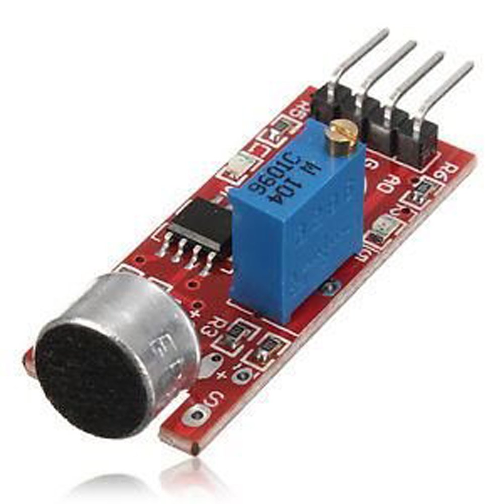

    Viszont.. AMire jutottam a mikrofonnal kapcsolatban, igazatok volt, analógon semmi az ég világon nem jön át, viszont a dig outot a0-ra kötve máris csoda, mégegyszer kihangsúlyozom se ellenállás, se átkötés semmi.
    viszont a probléma hogy a jeltartomány nem az igazi. igazság szerint ha a hangszóró amiből jö na zene 1 centi távolságban van a mikrofontól ráfoghatjuk hogy működik, de amint egy centinél messzebb kerül szintén semmi.
    természetesen amint lesz rá lehetőségem kipróbálo mamiket javasoltatok, de szinte biztos vagyok benne hogy amihez nekem kell ahhoz valami vezetékes kompatibilítást kell kitalálnom, esetleg valaki tud 3,5 jack kábeles modult arduino nanohoz ami a zene hangerejére növeli a jelet?

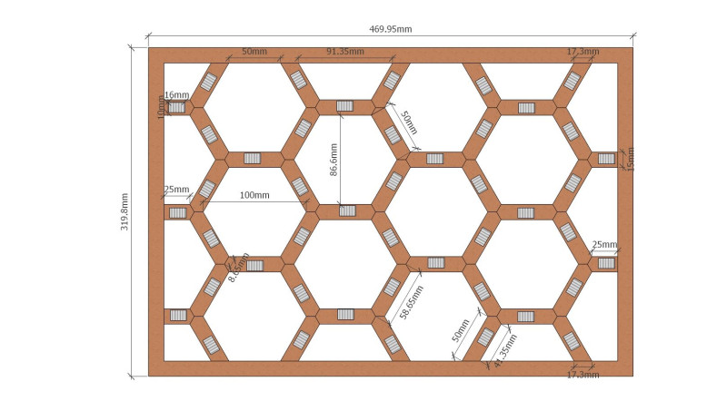

    "Egy-egy alatt egyetlen pixelt értesz lécenként? Biztos, hogy ilyen kicsiben szeretnéd megépíteni?
    Ha már lúd, akkor legyen kövér! :D Én akkorára méretezném minimum, hogy a szalagok vágási pontjai pont kiadják a lécek hosszúságát."
    Igen, ne haragudj a pontatlan megfogalmazásért. a kis szürke téglalapok, egy-egy pixelt ábrázolnak. hát a léc 50mm ugye, és 3om pixel kiférni ágásra, de akkor nagyon kevés helyem lenne forrasztani, így inkább max 2-nél maradnék. sűrűbb lednek nem látom értelmét, mert fényerővel és szórással sztem nem lesz gond.
    "12V-os szalagnál hármasával vannak csoportosítva a ledek, 5V-osnál ugye darabonként vágható. Én több pixelt raknék egy lécre, de te tudod. Vagy vennék 120 led/méter szalagot. "
    5V-os szalagot használnék. ha két pixelt raknék midnen lécre? mert az kijönne mindenhol kivéve a bal és jobb széleket. ami hiányozhat az alul fölül a szél, ahol nincs hely ledet rakni.
    "Függ a fal távolságától is, minél közelebb rakod, annál jobban elkülönülnek majd a pixelek. Pl 5 cm vagy kisebb légrésnél már elgondolkodnék a nagyobb sűrűségű szalagon."
    igen, nem nagyon szeretném h elkülönüljön. 3-4cm lesz szerintem, ha oylan távolságban már szépen elszórná a fényt. arra is kellhet a sűrűbb? egyáltalán nem gond, és akkor vennék olyat őszinte véleményre lenne szükségem :))

    először is, a táp negatív és pozitív ágait csatlakoztattam minden eszközhöz.
    -negatív ág:
    GND (sound detector)
    GND (arduino)
    GND (szalag)
    (az nem tudom h probléma e hogy a táp nem teljesen 5,0 V-ot ad le hanem 5,2V-ot, de lehet csak a multiméterem jelzi ki hibásan.
    -pozitív ág:
    +5V (sound detector
    VIN (arduino)
    +5V (szalag)
    ezután az arduino egyi kanalóg csatornáját hozzákötöttem a sound detectorhoz
    arduino: A0
    sound detector: OUT
