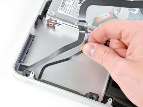

Szerintem kabel gond lesz. Vezerlo is lehet hibas de az nagyon ritkan fordul elo es raadasul az mind egy tokba van integralva. De szerintem ez kabel hiba lesz. Eddig ebben az evjaratban en mast nem lattam. Ra kelleke kukkantanom a kapcsrajzra mert a csati, hogy ugyan az az nem jelent semmit. Nem neztem soha mert mindig volt kabel raktaron aztan nem dugdoztam ide oda. Oszinte leszek gozom nincs. De jobb a bekesseg ha nem biztos a dolog ne dugd at mert abbol nagyobb gond is lehet.
Mellesleg az optikai meghajto csatija kisebb mint a HDD csatlakozasa. Igy azon az oldalon nem felcserelheto. Alaplapi oldalon meg ahogy irtam. Kesobb ranezek a rajzra.

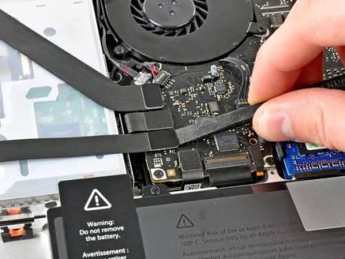

HDD kabel vagy csati ellenorzes. Elofordul, hogy lefordul a nyakrol a HDD kabel csatija. Nem egyszer csak siman vissza kell nyomni a helyere es leragasztani. Ovatosan mert a HDD kabel bar nem tunik annak de egy marha erzekeny cucc. Optikai helyere csak akkor tudod betenni ha van megfelelo caddy-d hozza.
Gondolom azon tul vagy, hogy bebootoltad emezrol vagy USB-rol es egyertelmu volt, hogy nem latja a HDD-t. Amennyiben igy van akkor el a fenti dolog. Amennyiben latja a Disk utility csak nem bootol akkor mas a gond nyilvan.
