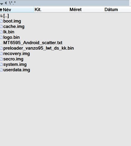

Okés, azzal az SPTool-al, ami a Beex frissítő csomagjában van, gond nélkül megy a kiolvasás. Mondjuk ez is hozta a spare, page és egyéb lehetőségeket, de engem nem vert át, mert lementettem az összes módban
Ránézésre nincs siker, mert az eredeti boot.img 4 megás, amik meg keletkeztek, azok 8 mega fölött vannak.
Nade engem sem ejtettek a fejemre teljesen. A partíció mérete egy dolog, viszont nyilván nagyobb, mint amekkora kell. Simán total commanderben összehasonlítottam (binárisan) az update boot.img-t a rom_1-el (page only). És mit látok? Egészen $445800-ig azonos, utána a mentés csak $FF-et tartalmaz (nem görgettem teljesen végig de ránézésre az). Ha pedig a $445800-at visszaszámolom decimálisba, akkor 4 478 976-et kapok, ami pedig pontosan megegyezik az updateben található boot.img méretével, azaz mondhatjuk azt, hogy a lementett boot.img teljesen azonos! Csak éppen mentéskor nem tudja szegény SPTool meddig érdemes beolvasni, hiszen méretnek a teljes partíció mérete volt megadva. Okés, hogyan tovább?

Nos, elsőre nekem is úgy tűnt, hogy hopp, itt egy scatter file kurva jó, ezzel tudok menteni, csak aztán gondolkodtam... ez egy új rendszer, mi garantálja, hogy nem változott meg a partíciók mérete, helye, egyéb paraméterei?
Úgyhogy elkezdtem összehasonlítani a scatter file-t azzal a cat /proc/dumchar_info eredménnyel amit írtatok nekem [link], és hát nem ül! Pl.Az updater scatter file azt mondja az egyik partícióra:
- partition_index: SYS7
partition_name: RECOVERY
file_name: recovery.img
is_download: true
type: NORMAL_ROM
linear_start_addr: 0x7800000
physical_start_addr: 0x7800000
partition_size: 0x800000
region: NONE
storage: HW_STORAGE_NAND
boundary_check: true
is_reserved: false
operation_type: UPDATE
d_type: LOW_PAGE
reserve: 0x00Ezzel szemben amit adb-vel kiirattatok velem, ezt mondja:
Part_Name Size StartAddr Type MapTo Region
recovery 0x0000000000800000 0x00000007 1 /dev/mtd/mtd7 USERA méret ül, viszont a (jav:start address) nem, de nem is nagyon értelmezhető mivel mi az hogy 0x00000007, ha mondjuk 0x0000000000700000 lenne azt mondom oké, de a scatter fájlban amúgy is 0x7800000 van. Több partíciót is nézvbe nem egyeznek a paraméterek.
Szóval ez a scatter fájl, bár nem értek hozzá, szerintem eltér a jelenlegi kiosztástól, tehát ha mentek vele, hülyeséget fog lementeni, így nyilván az esetleges visszaállítás is hülyeséget eredményez majd. Vélemény? -

Most lehet hülyeséget kérdezek, de annak a rendszernek a scatter-e nem használható a mentéshez, ami az új, telepítendő rom-hoz tartozik? És még egy kérdés. Az összes elérhető drivert feltettem már, szerintem több olyat is, amire esetleg szükség sincs. Mégis, az eszközkezelőben ezt látom:
Ez jó így? Ha rákattintok a sárga izékre és nyomok egy szoftverfrissítést, azt írja már telepítve van, vagy hogy naprakész. Akkor miért sárga?

Az az igazság, hogy a hülyék vakszerencséjével dolgozom, köszönöm, hogy a tudásod rám pazarlod, de ennek nagy része nem mond sokat. Igazából annyi elég lenne, hogy melyik fájlokat ne tallózzam be, hogy ne csináljak visszafordíthatatlant
Megnéztem, pár bájtnyi különbség van a preloader tartalmak között, ez esetleg adódhat belső verzió eltérésből? -
