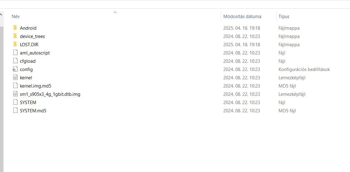

Egy jó ideje nem működött jól kodi libreeleckel, gondoltam újra telepítem. Az összefoglalóban található cof és mexel fórumtársak útmutatóit használtam. X96max+ doboz, 4Gb, 1Gb LAN. CE 21.0-át néztem ki, letöltöttem kiírtam, nem működik. Nekem nem úgy néz ki a gyökér könyvtár mint az útmutatásokban.
Mit nem csináltam jól?
[kép] [kép]köszönöm
