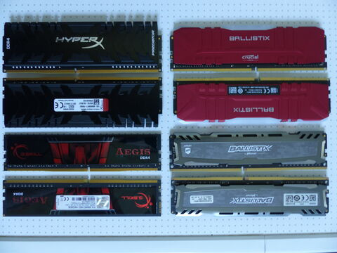

Thunderbolt
B450M-DS3H + Ryzen 5 1600x kombóval menne ez a RAM szerintetek?
Aegis F4-3200C16D-16GIS
Többen írtátok, hogy a 3000-es szinte mindenkinek megy. Igaz ez a 3200-asra is. Most ilyen tudnék venni. Persze nem gond, ha csak 2933-on vagy 3000-en megy. Az alaplap QVL listájában nincs benne sajnos se ez se a 3000-es. -

hokuszpk
Thunderbolt #32391 üzenetére
a cl16 azert van, mert az elsogenes Zen memvezerloje nemannyira szereti a paratlan idozitest, ezert a legtobb lap "felkerekiti".
