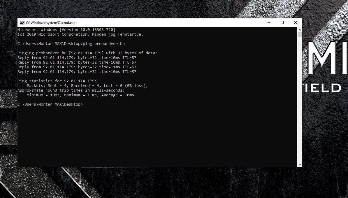

viperabácsi #6904 üzenetére
Na azért, az a 900 akármennyi mért érték nem olyan sokat mond önmagában.
Nyiss meg egy parancssort, ésping prohardver.hu -t
aztán nézheted, van-e benne kimaradás. Bár a pufferelés ezt áthidalja. -

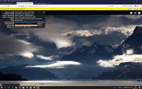

viperabácsi #6899 üzenetére
Elindítasz egy videót,belekattintasz jobbal majd kiválasztod hogy statisztikák.
Nekem is 3200G-m van, ugyan az a gondom mint Neked, csak nálam nem mindig csinálja az opera. Akkor átváltok Edge-re és ott nézem, csak igen ott meg a sok idegesítő reklám.....Én arra is gondoltam, hogy nem a reklám blokkoló miatt van-e gond.
Nálam az opera kiírja hogy a youtube-n 4 reklám és 2 nyomkövető blokkolva, most például nem szarakodik, de ha ezek a számok magasabbak akkor kezd el laggolni a videó.Próbáltam felbontást lejjebb venni,de ugyan az...
