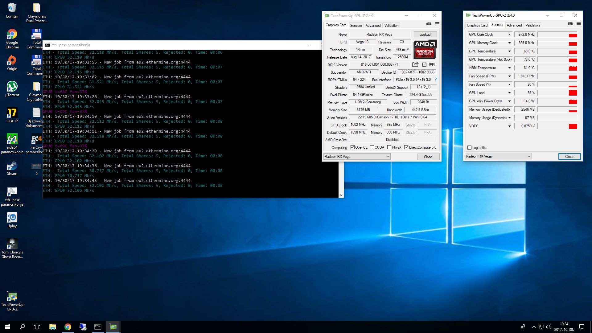

gergom
csendes újonc
struszi
GPU 48
hotspot 62
HBM 64

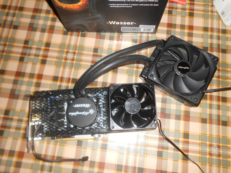

Pepeeee
Igen, ilyet alakítottam át. Csak a felfogató részt hagytam meg, a többit levágtam, hogy a kártya ventilátorát ne kelljen leszedni. A VRM-et csak a külső alaplapi szenzorral tudom mérni, az olyan 45-55 fokot mér a VRM-től 1-2mm-re.Most kíváncsiságból megfogtam, nem égett rá az ujjam
Szerintem 70-80 foknál nem melegebb a felszíne. -

Ha érdekel valakit, en 290-nél így oldottam meg.
Egy 10k-s alpenföhn wasser inteles leszorító keretére furtam a megfelelő helyekre lyukakat, így rögzitettem a kompaktot.
A vrm-re gap padokra egy nagy V alakú bordát rörzítettem, és egy 92mm-es ventivel felülről fújattam.Nem biztatok senkit a kártyája szétbarmolására, csak egy ötlet.

Én egy Kraken G10 keretet vágtam le, és fúrtam ki. Egy vágódeszkán, 3-as fafúrószárral és kézben tartott fűrészlappal
. Így sem volt túl nehéz, de ha valakinek van satuja, azzal gyerekjáték.
A kártya ventilátorát rajta hagytam a VRM-eket hűteni, és mivel volt tartalékom, ráállítottam mégegyet.
Az alaplaphoz tartozó hőszenzort odatettem a felső VRM-ek mellé, az vezérli a radiátor ventiket. -

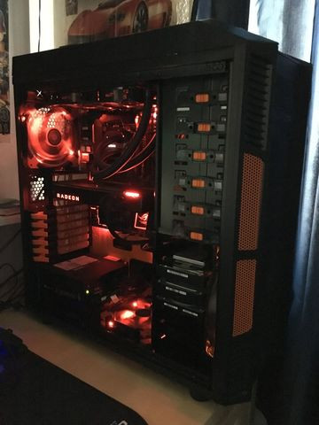

Vizes Vega tulajok! Hozzátok szólok!!!
Megoldható lenne, hogy pár fényképet feltennétek a nálatok fellehető hűtésekről, építésekről!
Nagyon tetszenek a táblázatban lévő vizes értékek!
De bármilyen maszek megoldás, ötlet is jöhet!
(Várom X Factort is
)Ja és töltsétek ki minél többen a táblázatot! Itt egymástól tanulunk!

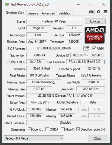

Azt írja nekem a GPUZ hogy Revision 3
Nektek mi ez a szám ? Mert az AIO-nak volt c0 a levegőseknek c1
Ha rámegyek azt írja ki hogy az ATI grafikus processzoroknak nincs reviziós száma
Meg az miért van hogy a GPU clock-on 1590 és a default clock-om is annyi ?A piacon megjelent az AIO 64 200e alatti áron...

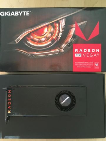

Közbe én is gyarapítom a Vega tulajok táborát! Gigabyte Rx Vega 56
Tegnap délelőtt mentem el érte, de annyit játszottam a beállításokkal, hogy csak most volt időm a képeket feltenni!
Íme, beszerelve az új szerzemény!
Remekül teszi a dolgát. GTA 5 -tel tesztelgettem eddig és Fire Strike -kal.
Hőmérsékletek:
- GTA 5 max.: 74 fok
- Fire Strike max: 78 fokFire Strike -ból Ti melyik verziót használjátok? Tudnátok nekem linkelni egyet? (Ingyenes verzió?) Kíváncsi lennék mit tudtam elérni a tietekhez viszonyítva, nem péniszméregetés miatt!
