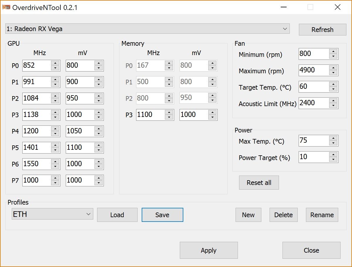

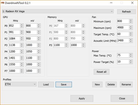

Plasticbomb
#2198
Feleslegen magas a GPU fesz, ahogy az órajel is. Ha 60 fokra lövöd be a gpu temp targetet, akkor is sokkal halkabb lehet ha 0.8V környékére teszed a GPU feszt és 900-ra a gpu órajelet.
Ha 0.8V-on nem is megy, 0.825 szinte biztos, hogy fut. Ezekkel a beállításokkal 43.6MH/s 150-170W fogyasztás mellett.
Plasticbomb
Tűrhető hang és tűrhető hőfokok: ERROR.
Nekem ezek a tűrhető hőfokok tűrhető hanggal.varmi: 64em van, és a vizes 64 biosát fogom majd feltenni. Én ezen nem gondolkodtam, már az első napokban szétkaptam, és adtam neki thermal grizzly-t, ami javított a hőfokokon (gpun 10, hbm 5, hot spot 10 fokot esett,). A fennálló probléma az, hogy ez a hát, egy itx ház, és a táp részét betakaró lemez elvesz kb fél centit, ahova mehetne a morph+fan. De még úgyis agyalok rajta, majd kiötlöm, hogy lesz.

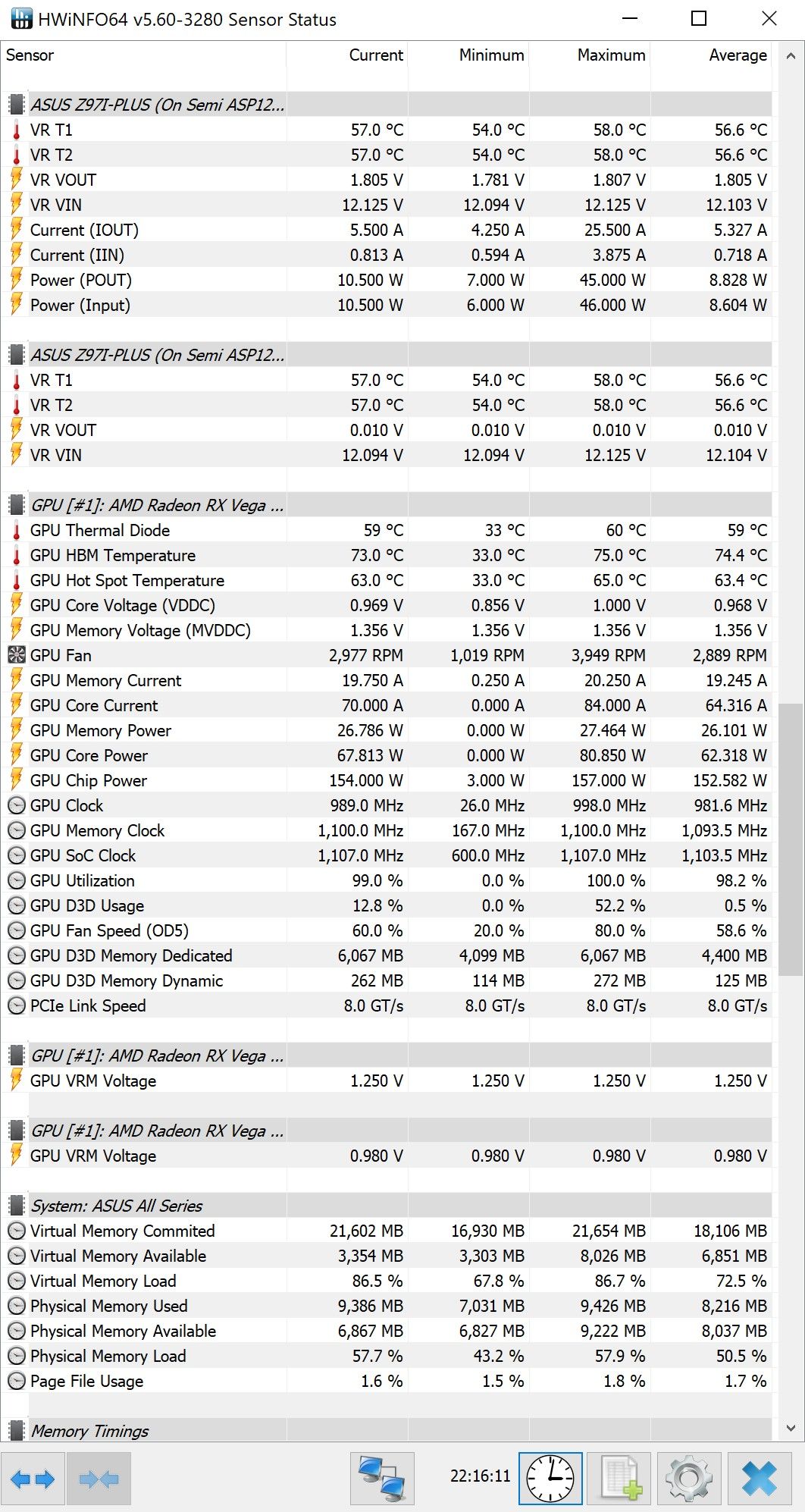

struszi
Na az vajon miért van, hogy simán internetezek, vagy még azt sem egyszer csak felpörög a vga venti.
HWINFO, valamint az eszközkezelő nem mutat semmilyen futó programot. Viszont a GPU 98%-on pörög. Meleg is mintha játszanék full terhelésen. Le sem lassít.
Már próbáltam, hogy driver DDU leszed. Visszarak. Egy idő után előjön. Ha újraindítom egy darabig elvan aztán random megint csinálja.
Valaki?

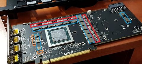

Ez is érdekes: LINK
A Bykski Vega blokk felrakása után a srác szintén 110 C-es hotspot-ot mért és lefolytott a kártya.
'I'm guessing that the PCB is not stiff enough to maintain pressure on the die, so it flexes away from my block.
So if you are getting poor temps with your custom block, try putting back on the X-Bracket."
Magyarán túlhúzta meghajlott tehát ha rossz hőmérsékleteket kapsz engedd vissza a csavarokat .
Hozzáteszem: Vagy vegyél EK-t

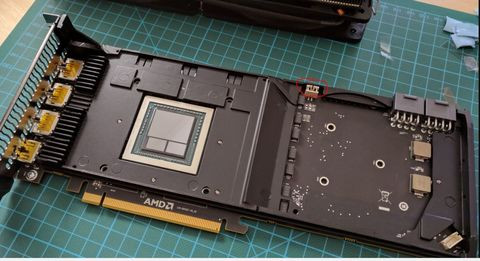

struszi
#2166
Vega 64 DIY Watercooling Mod struszi edition
Nagyon fontos dolgokat mond,
50 mm-es Kapton-szalagot használtam a kondenzátorok szigetelésére a GPU körül
A vékony poliimid szalag magas hővezető képességgel rendelkezik, hőálló és nagyon jó elektromos szigetelő.
Némi teszt után észrevettem, hogy a kártya leállt, habár a GPU hőmérséklete jóval 50 ° C alatt maradt. A rendszerem többi részét az OC nélkül próbáltam tesztelni a stabilitás érdekében.
Némi problémamegoldás után úgy találtam, hogy a GPU hotspotja meghaladja a 100 ° C-ot.
Úgy vélem, hogy a termikus szonda közvetlenül a GPU és a HBM chipek közötti T csomóponton fekszik, ami korábban nem volt lefedve - ezért teljesen lezártam a csomagolást folyékony fémben. -

Plasticbomb

Szerk: Azt hiszem az a led világítás csatlakozója.
X Factor
Amit bekarikáztam,azt tudjuk egyébként hogy micsoda?

Nem kötözködni szeretnék, csak megjegyzem az alábbit.
Tudomásom szerint kizárólag a pirossal jelölt helyekre kell bordát tenni, mert az melegszik.
A kékkel jelölt részek azok az elemei a VRM-eknek és más beágyazott elemeknek amik egyáltalán nem vagy csak nagyon kicsit melegszenek. ÁLtalában ezeken semmi borda nincs, még a custom kártyákon sem.
A narancssárga részek szintén VRM-ek és olyanok amik adott esetben melegedhetnek, de itt olyan alacsony feszültségekért felelnek a kártyán, hogy ez normál működés során nem állhat elő.
De ez csak egy megjegyzés, az tény, hogy "ha van rajta de nem kell, az sem árthat" mondat is igaz!
