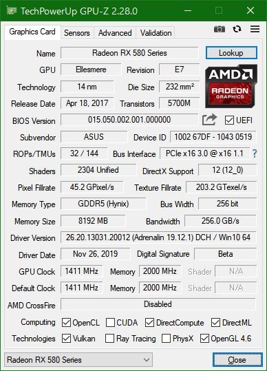

Na, meg is jött a kártya ma, be is szereltem, szépen működik.
A pontos típusa : ASUS ROG Strix Radeon RX 580 8GB TOP EditionA 19.12.1-es drivert tettem fel hozzá alapból.
És tényleg van benne tuning potenciál, a Superposition Benchmark-al tesztelgettem, 2730 pontot hozott tuningolva, de ezt csak azért próbáltam ki, hogy jó érzéssel töltsön el az, hogy van még kraft a kártyában.
Ebben az esetben 60%-on fixálom a három ventilátor fordulatszámát, az még nem hangos nekem, és hűvös is marad, mert 70 fok fölé nem megy így. -

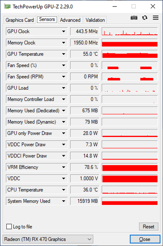

zetecR
az mennyire normális dolog, hogy egy XFX RX470 8GB a Catalystban Zero RPM-re állítva kb 30mp-ként felpörgeti a ventiket 1000rpm-ra kb 30mm-re, majd csend.
Persze minimális terhelés mellet (böngésző + 2D grafika tervezés)A GPU hőmérséklete 55-60C között ingadozik.
GPU clock 450-550MHz között, memory clock konstans 1950MHzEz lehetne ténylegesen 0-ra csökkenteni?
