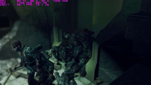

Ha nekem is HD7770-em lenne valszeg nekem is 55C lenne. Akkor időszerű lehet, a hőmérséklet emelkedés 3 év alatt 5C erre utal?

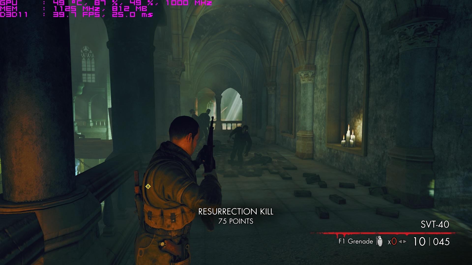

kilcsifalo #8851 üzenetére
Ennyire olcsóbbítanak az Asus-nál hogy még pasztát se adnak a 28 ezer forintos kártyára?
Érdekes amúgy, gyári hibás lehetett...pont a te példányodnál fogyott ki a pasztából a gép ami ezt rárakja a GPU-ra. Vagy lett még pár száz hibás példány mire észrevették a dolgot, aztán meg hagyták a fenébe, francnak van kedve visszakeresgélni a rosszakat
Rico33
Hát bazz...nézem, mi a manónak örülsz, dejó, csak 50 fokos a kari....de mi az a rózsaszínű paca a bal fölső sarokban..hibázik a kártya
...aztán kinagyitottam a képet.. -

Nos,leszedtem a bordát és ha hiszitek,ha nem csont száraz volt
...pasztának nyomát sem leltem,szóval ezt nem újra kellett pasztázni,hanem meg kellett pasztázni....hát gyerekek ez nagyon trééé
Egyből más is lett a gyerek fekvése 50c és szinte alig hallani hogy dolgozik a venti.Köszönet mindenkinek,aki próbált segíteni

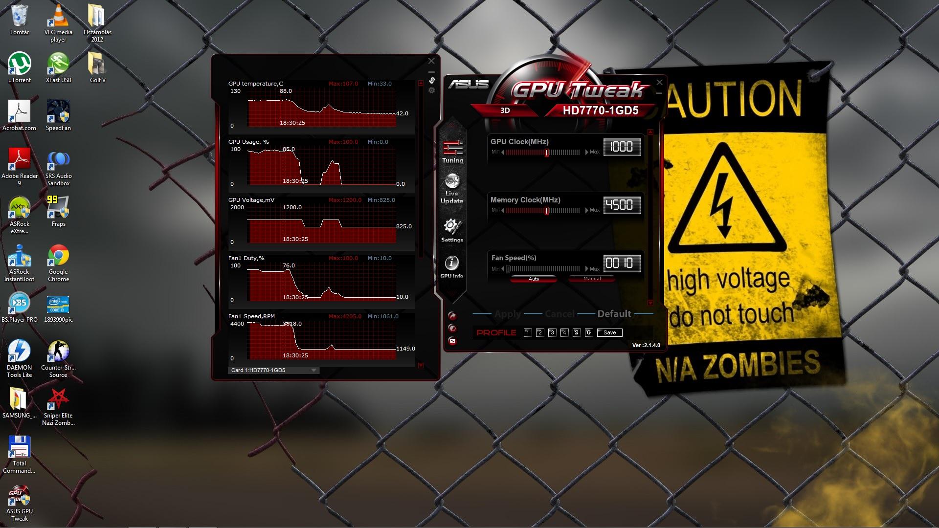

milyen progival csináltad hogy kiirja a képen látható értékeket ??
thx -

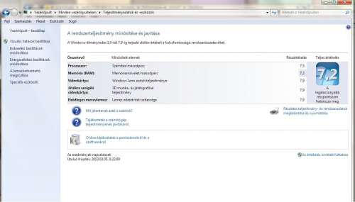

Kérlekszépen a 3DMark kiakadt. Küldtem egy jelentést a fejlesztőknek, akik épp most hívtak, és át akartak adni egy díjat nekem, mint fiataltuningtehetségnek de mondtam, nem kérem. Lesz annak jobb gazdája is.
Csak annyi történt, hogy futtattam egy friss tesztet, és átírtam a WEI értékeit, az égvilágon semmit nem babráltam a teljesítménnyel, csak megbuheráltam a "kijelzőt".
( Egyébként tesóm "ellen" készült, aki már egy ideje arra vár, hogy jobb gépet építsen, mint az én szerény masinám. Holnap hozok el neki egy GTX 560-at, ami ugyan veri a 7770-et, de nem a "frissen mért" WEI értékek alapján.Gondoltam posztolom ide is, hogy megmutassam, lehetnek kamuk szerte a fórumokban. A "gyári" 7,9 fölé is lehet vinni a pontot.

60 fok még nem sok.
130nál már valszeg fizikálisan is károsodik a cucc.
ilyeneket tud az afterburner?vagy ez hekkelt?
kilcsifalo
DroiDMester #8809 üzenetére
Nagyon Köszi
kilcsifalo #8806 üzenetére
MSi After Burner progi és még ki lehet egészíteni HWinfo val is és bármit kilehet vele íratni!

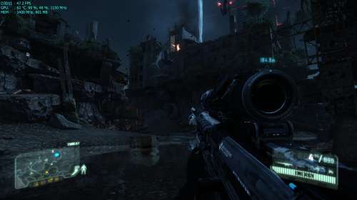

egy pár kép a másik gépembe lévő 7950 ről
FC3 /katt a képekre/
és C3
