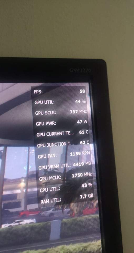

odorgg
Krisz0418 #14195 üzenetére
Áruld már el, milyen konfig van a kártya alatt(CPU+RAM)?
Egyébként nem az órajel a lényeg, hanem a terhelés! Ahogy íród, a 3080 hiába megy folyamatosan 2000Mhz-en, ha mondjuk 20-50%-os a kihasználtság, mehetne kevesebben is! Feleslegesen teker, ebből semmi előnyöd nem származik, nem lesz tőle több az FPS, de legalább feleslegesen sokat fogyaszt.
AMD pont ezért nem megy folyamatossan maximumon, hogy keveset egyen.
Ahhoz hogy max órajelen dolgozzon az kell, hogy megfelelő CPU legyen alatta, illetve normálisan megírt szoftvert futass rajta, ami képes kihasználni a hardver adta erőforrásokat. FPS korlát off, vsync off, powerlimitet ki kell tolni a maxra. Ezek után már csak a túlmelegedés szabhat határt az órajelnek. Hőmérsékletnél nem csak a GPU a lényeg, hanem a Hotspot, VRM-ek, illetve a Memória hófokot is figyelni kell.#14194 Create
Én is a max órajel híve vagyok egyébként, szerintem sem tudja megfelelően kezelni mindíg a terhelés alapú órajel állítást. PL Cyberpunk-nál most szépen működik, maxon teker.
De pl a BF5-el már vannak gondok szerintem. Ott ki kell tolnom az fps korlátot az egekbe, mert free/Vsyncel sokszor beakadozik, míg fps korlát nélkül nincs ilyen probléma.
Plusz ez is csak NV malmára hajtja a vizet, mert az átlag user csak azt látja nem megy maxon a kártya, akkor biztos az a sz.r, az NV meg maxon teker akkor az a f.sza... -

ADAM1337
Krisz0418 #14188 üzenetére
Terhelés + hőfok, ha throttlingol az lehet túl melegedés miatt, és akkor a kihasználtságot is csökkenti.
Személy szerint én se játszok Fortnite-al, nálam apex legends-be 99%-on megy fhd low-med beállítással, és teker rendesen a gpu is, átlag 200-300 közötti fps-el.
Ennyiből még én se tudok konkrétumot mondani mi lehet a baj vele.
Krisz0418
Create. #14189 üzenetére
1080p 60hz de vsync off-on van. Akkor semmi megoldás arra hogy a kártya ne egy rx 550 szintjén legyen? Mert azért 100fps egy fortniteba az durva, kártya meg 800mhz..szerintem egy integrált gpu többel megy
Szoval en meg mindig nem ertem a dolgot. Attol mert nem megy 100%on a kartya visszaveszi az orajelet? De miért? Es ha en azt akarom hogy az akkor is fix maradjon nem tudom megoldani sehogy?
Krisz0418
Create. #14186 üzenetére
Ezekszerint az amd-nél máshogy működik az órajel kezelés? Terheléshez van kötve és nem hőfokhoz?
Csak magamból tudok kiindulni, ügye jelenleg egy rtx 3080-am van. Gta5-ben kb 50%-on megy a kártya, ac originsben szintén ekörül néha 70-80%. DE! Nálam az órajel betonstabil 2040mhz, a 1080ti-men is 1936mhz volt atomstabilan. Csak akkor veszi vissza amint elér egy bizonyos hőfokot de akkor is pár 10-20mhzel. De nem ilyen szinten ugrál 800-1500között közben még a maximum órajel közelében sincsen a kártya.
Emlékszem nekem is volt egy sapphire pulse 5700-am, nekem is voltak ilyen gondok hogy egyszerűen nem akarta tartani az órajelet, nem volt képes használni magát a kártya mintha lusta lenne. Talán nálam az XT-bios megoldottta. De öcsémnek semmi kb.
Volt már windows telepites, driver ujratelepités, xt biost tettünk rá, volt már tuning is, power limit kitolás, minimum órajel beállitás stb. Egyszerűen nem működik semmi. És azért annyira nem gyenge kártya hogy egy gta épphogy karcolja a 60fpst meg az ac is 45fpsel fusson egy nagyobb városban.

Krisz0418
Sziasztok. Ocsemnek van egy asrock ref 5700-a. Az a gondja hogy az orajel az ugral osszevissza 800-1300kozott nagy ritkan felmegy 1500 es efole is. Szoval nincs egy stabil orajel hanem ugral, ezaltal a kartya ki sincs használva, fps se annyi mint kene, illetve a fogyasztas is csak 50-100w körul van ami gyanus. Erre van megoldás? Az ac, gta stb mind ilyenek nála de a fortnite is. Itt nem lehet lefixalni hogy a kartyat ennel jobban használja?
Nalam pl a 3080 mindenhol fixen 2040mhz-et tartja egy mhz-el se veszi vissza.Ryzen 2600 van neki mellette.

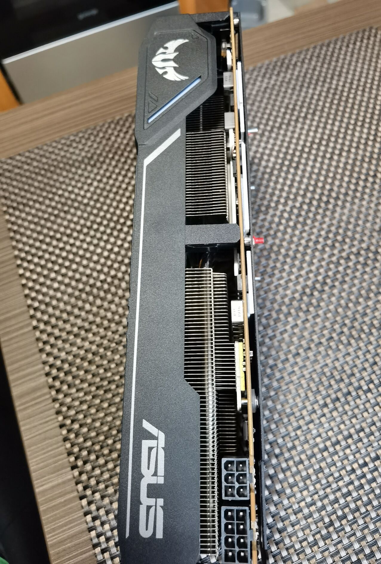

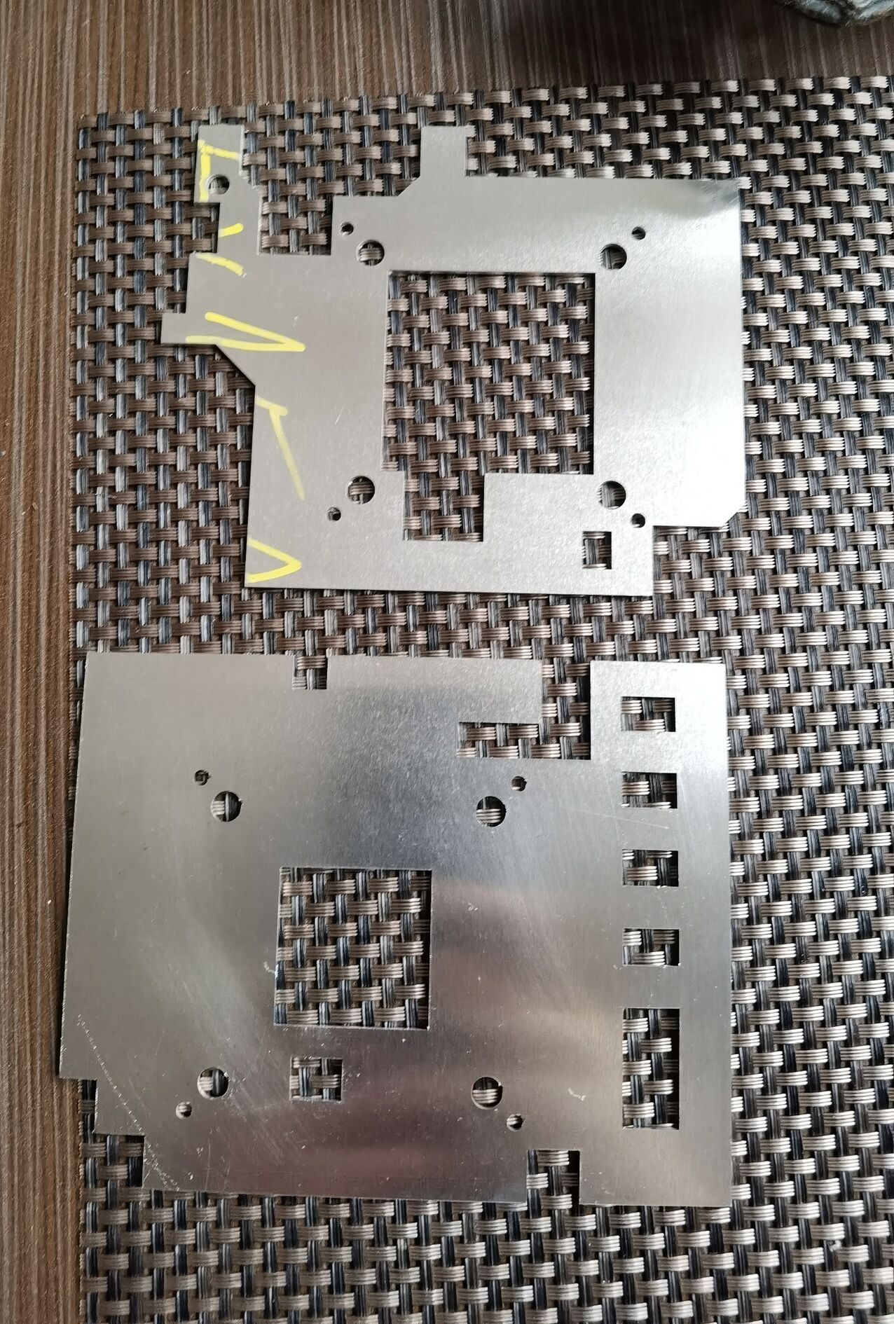

Cseneles

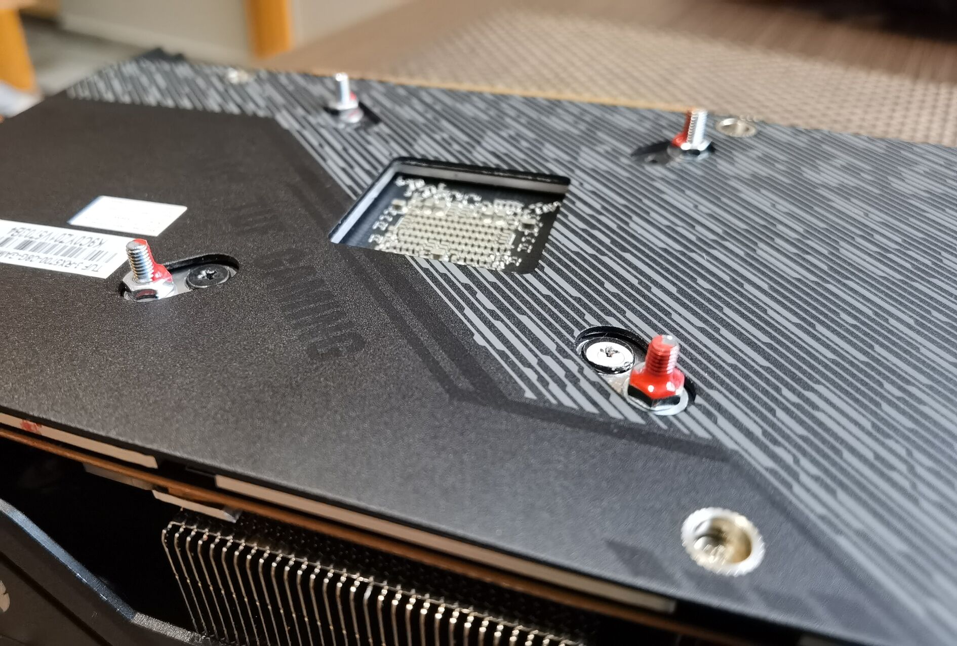

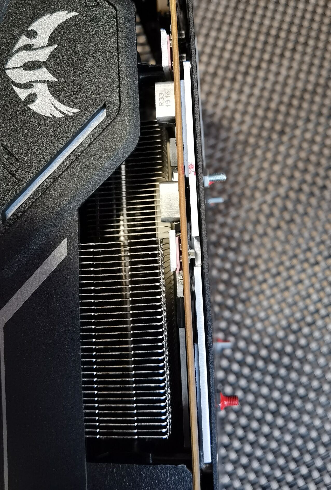

Vásároltam egy ASUS TUF Gaming RX5700 kértyát amihez nagy reményeket fűztem mivel teljes VRM szekciója van hála asusnak, 7+1. Ezzel nincs is semmi gond megy a GPU rendesen 1,1v@2000Mhz stabilan. Na már most azzal a vásárlás után szembesültem, hogy nincs a kártyának memória hűtése. 30perc játék után alap órajelen 106c. Gyártói specifikációban max 95c szerepel...
Nem volt mit tenni, gyártani kellett hozzá hűtést. Igaz hogy lopott az ötlet de tökéletes kivitelezés lett a végeredmény. Loopoltam tesztet és ezze a kis moddal a GPU 72c lecsökkel 82c maximumra a memória hőmérséklet és kicsit nyertem a GPU hotspooton is az maximum 92c
Lézerrel vágattam ki 1,5mm aluminium lemezből 1300ft volt anyaggal együtt, bár a tökéletes az 1,2mm ha lehet olyant beszerezni mivel picit eltartotta a hűtőt a Dieről és melegedett a GPU. Csiszolnom kellett belőle de így már tökéletes. A padok 0,5mm és hátúl a backplate alatt 1mm illetve 0,5mm hogy átadja a hőt a gyár hátlapnak is. a csavarok M3 12mm kellett volna de csak 16mm-t kaptam azért lógnak ki.
Ha valakinek kell az AUTOCAD pontos tervrajz szivesen megosztom.

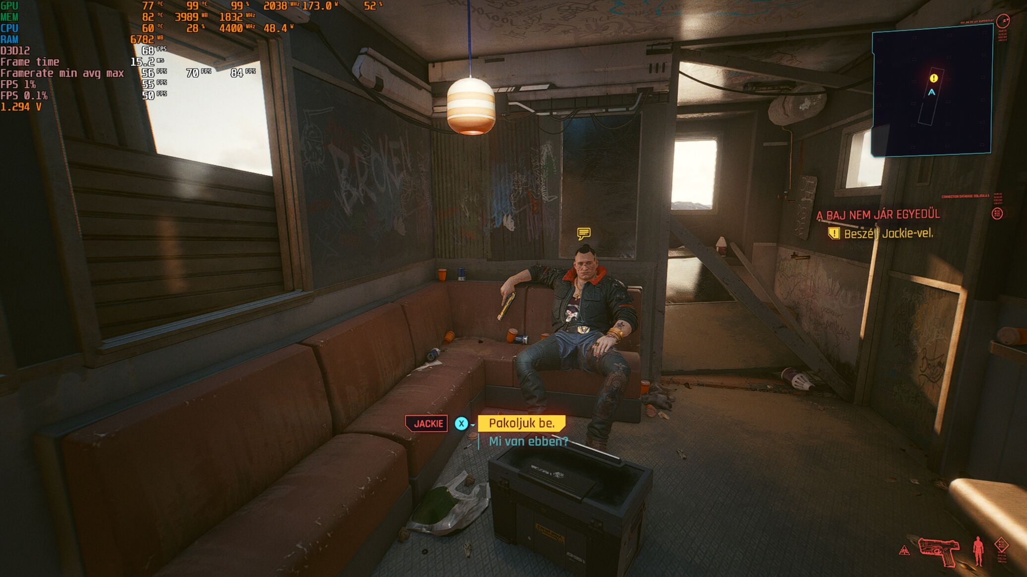

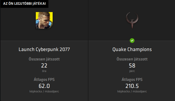

Nem feltétlen kétségbe vonva az eddigieket, de érdekes dologra lettem figyelmes a Cyberpunk 2077-nél.... Beállítottam direkt az előre kiválasztható Ultra grafikai sémát és hirtelen nekem is 60-70 fps-em lett
Aztán rájöttem, hogy melyik plusz opció bekapcsolása okozza a gondot... Ha az ember külön feltolja a screen space reflection quality-t "psycho" fokozatra az ultráról, ami magyarul a képernyő tér tükröződés minőségét jelenti, az az én esetemben 36%-os teljesítményvesztést jelent
Konkrétan megnéztem egy részt ahol 76 fps-em volt, bekapcsoltam az imént említett opciót és lett belőle 56
A vicc az egészben, hogy én nem igazán veszek észre különbséget, főleg nem olyat, ami megérne 36%-nyi teljesítménydroppot. Próbáljátok ki, egyből rosszabb lesz a helyzet teljesítményben.

Ez megdöbbentett mindenesetre.... Ezek szerint nem szabad teljes mértékben hagyatkozni az AB OSD-re....

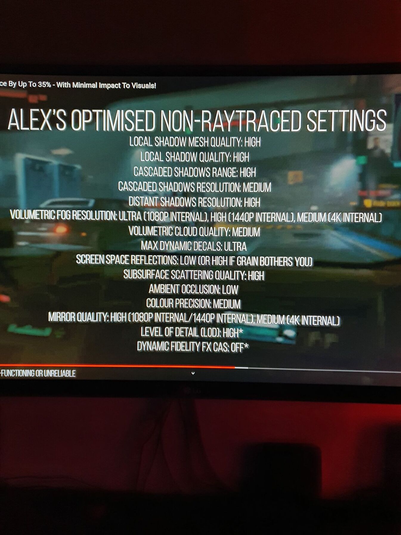

Én a teljesen max beállításra gondoltam, azaz minden opciót a lehető legmagasabb szintre emelve, amit csak lehet és nem fogalmaztam elég pontosan, mert én 1920x1200-ban tolom 16:10-es monitoron, ami a full hd-hoz képest 10% plusz pixelt jelent kb és a teljesítményigény is kb ennyivel növekszik. 40-50 fpsem van így átlagban.
Igen, valóban még a 3570K van a gépemben, viszont 4.5 Ghz-en hajtom, illetve többnyire újabb címekkel játszom max grafikán agyonszűrőzve és monitorozva a kihasználtságot és így kihajcsa
Törekszem rá, hogy mindig vga limitem legyen, amennyire csak lehetséges, ahol meg max grafon is cpu limitem van ott többnyire elég az fps.
