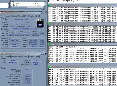

Bingó..jelentem alássan, megzaboláztam az FX memóriavezérlőjét..
Szereztem 2x2GB/800/CL5 Kingmaxot és érdekes módon ezzel a kittel meg a mumus 2.66os osztóval betonstabil a cucc 3.3GHzen
Éppen csökkentgetni próbálom a feszeket, kicsit sok az 1.4, de végülis NB/1.35ön kívül semmi nem kap gyári felett, nem is melegszik..<55°C.
+poén: gyorsabb az FX CPUQueenben a 3.33Gn járatott Q8300nál..24k+!Kezdek végre elégedett lenni a rendszerrel..talán megmarad tavaszig is x)
