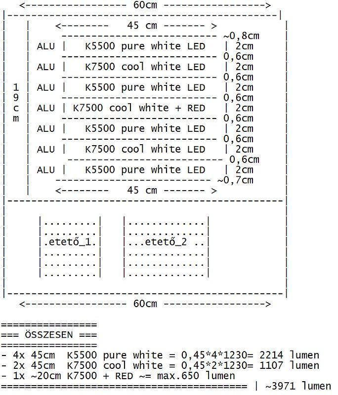

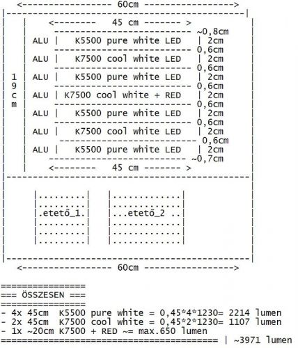

A múltkor azt tanácsoltátok, hogy vegyem vissza a tápot és a fényt is. A led szalagjaim már elöregedtek, hála a műanyag tetőbe való ragasztásnak, ezt most alu profillal támogatom meg. A szintén lassan csereérett T8-asom pedig rögtön ki is váltanám. Miért megyek rossz irányba? Túl sok lesz? Gondoltam dimmelem, valamint fent egy kolléga azt tanácsolta apránként kitapasztalva növeljem a világítás hosszát. Vagy szerinted mit tegyek?
Szerk.: már látom, visszakerestem. Ahogy tanácsoltad, a tápozást vissza fogom venni. Írtad még, hogy a fényhez ne nyúljak. Sajnos már időszerű, és a lesuvickolt és visszavágott anubias és a szintén lecsupaszított fodros vízikehely-en kívül nem hagytam semmi növényt (kékalgás volt), ezért merészkedek most új fényforrást választani. A szűrőt átmostam akvárium vízben, purigent kivettem. Az akváriumba viszont új, pihentetett víz került. Aljzat átmosva. Jövő héten szerzek még növényt, elkészítem a világítást, aztán várok 2 hetet, közbe 2 vízcsere, és jöhetnek apránként a halak. De őszintén vevő vagyok a véleményedre, kérlek írd meg szerinted mit tegyek! Led világítás, amit írtam, szerinted elég vagy sok?

A 20 lumen/ liter a kevés fénnyel beérő növényeknek elég, a 60 lumen / liter vagy felette a nagy fényigényű növényeknek kell,ezt a fényerőt a profi kertészek használják,és komoly szűrés kell hozzá.
Neked mindenképp a kevesebb a jobb.
Nem tudom, hogy milyen ledszalagod van de én ritkán láttam 7500-8000k-s szalagokat általában 6000-6500 K-s az amit árulnak.
Én a helyedben nem cserélném le a fénycsövet,vennék bele két újat még a síma nem kifejezetten halas csövek is megfelelnek, az Osram nem is adja drágán őket. 6500K-s színhőmérséklet az ami neked kell.
/ 800 ft körül van az ára 1300 lument tud darabja /
Ha jól sejtem két 18wattos t8-as van a tetődben.
Ha kevés akkor megturbózhatod hidegfehér szalaggal,de ha jól számolom ez már 2600 lumen,szerintem egyenlőre nem is kell több.
Algád lehet a régi csövektől is,hiába jó a fényerő a csövek elöregednek és eltolódik a színspektrum és ez kedvez az algáknak.
1600 forint a két fénycső ez nem nagy összeg,és a fénycső egy biztos bevált fényforrás.

A led szalagok egy része már nálam van, a többi úton, most már led lesz, mese nincs. Már csak okosan kell megterveznem. A fenti írások hatására átszámoltam a dolgot, és kicsit kevesebbet teszek fel, ne legyen túl erős. Most olyan 2300 lument tervezek (+ a vörös led -> kell ebből egy egész sor /45cm/?). Ez olyan 28-33 lumen / liter. Carbo-val, megnegyedelt profito-val, és dupla vízcserével bizakodok a sikerben!
(Az előtétem sem túl egészséges már, egy helyen meg van púposodva, nem merném rábízni távollétem alatt a lakást, ezért sem marad meg.)
Köszönöm a segítséget!
@jegenye77 : így van, gyakorlatilag újraindítást csináltam. A gyakrabb vízcsere akkor is kell, ha két tő kis növény van benn?

Nem éreztem, olyan rossznak a világítást hogy hozzá kellett nyúlni max csöveket cserélni. Az egyik legfontosabb a fény, de nálad nem feltételen ez volt az első számú probléma. Most belementél egy olyan dologba ami tök ingoványos és ráadásul semmi értelme a lednek, mert a W/lumen aránya nem sokkal jobb mint egy mezei fénycsőnek, tehát fogyasztásba nem lesz jobb. A vízálló védőburkolat behomályosodik a párától, a burkolat nélküli meg tönkremegy a párától, ugyan úgy melegszik egy normális ledszalag, mint egy fénycső és ha nem tudod, jól levezetni róla a hőt hamar meg is halnak, ezen túl a fényspektrumok is ahány gyártó annyi féle, de legalább drága. Szóval kár volt, de nem akarom elvenni a kedved, most már akkor csináld.
A többi amit csináltál, hogy kimostál mindent, purigent kivetted stb. az rendben van. Gondolom nitrát tesztet is vettél már.
Szerezz bele gyorsan növő növényt is, hogy a tápanyag gyorsan hasznosuljon ne terhelje a vizet annyira.
