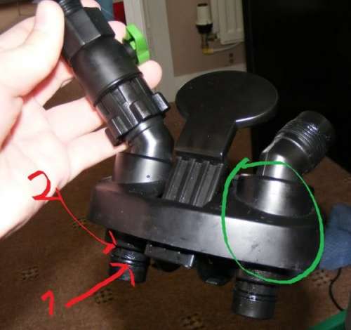

Silentfrog #16317 üzenetére
benne van abban a nútban vagyis vájatban, a helyén. Tuti nem én raktam bele, arra emlékeznék.
havri1
Silentfrog #16315 üzenetére
Nem lett meg a cetli, de leméri nekem, majd valamikor..
Igen, összesen 2 pár azaz 4 db gumi van ott. A 2 felső vastagabb, nagyobb mint a 2 alsó.
Nem sokkal, de nagyobb.Beszéltem reggel az ABC_ZOO-val, garis hiba, vissza kell küldeni a cuccot ahoyg van, ők kiküldik panaszra a gyártónak. 30 nap minimum szűrő nélkül..igaz itthoni címet kaptam garira. Lehet fake, és valaki rohadtul örülni fog egy bazi nagy szűrőnek
Nyílván nem küldeném vissza, mert az nagy kiesés időben. -
havri1
Silentfrog #16300 üzenetére
Vettem vazelint, és bekentem a tömítéseket, hátha nem késő.
Volt rajtuk valami biztosan, lehetett érezni, nem volt száraz.
Ezen rajta van gyárilag mind2 gyűrű a csapoknál, amit a képen mutattál.
Írtam levelet a cégnek, ahol vásároltál, hátha csuklóból vágják a méreteket -
Silentfrog
bringasisti #16312 üzenetére
A hidraulika tömítéseket gyártó és forgalmazó cég jobb mert ott mindenféle méret van. Két csapágyas boltban voltam elsőnek,de nem tudtak jó méretet adni. Pedig ezek tényleg nagy boltok

Silentfrog
havri1 #16308 üzenetére
Áá én ehhez nem értem én fodrász vagyok!
Vittem a régit lemérték,hoztam az újat.Az Akvakertész.hu oldalon is volt ez téma és ott sem tudják, hogy hol lehet ezeket megvenni.
Fejtömítés van hozzá oszt csókolom!Ha két darab kb ötforintos nagyságú gumigyűrűt adtak az szerintem az a képen lévő "1"-es helyre való.
Két helyen szokott folyni leginkább a fejnél,de ha az "1'-es helyen lévő tömítés rossz akkor is a fejnél folyik de akkor csak és kizárólag azon az oldalon ahol az csőadapter van.
Tele megy a fej vízzel és a fejből kezd folyni a víz.
Ha a fejben lévő tömítés kopik meg akkor folyik körbe mindegyik oldalon a tartály oldalán. -
havri1
Silentfrog #16307 üzenetére
Ráér persze. 2 kis gyűrűt kaptam tartalékba, gyanítom az a 2 alsó a csapon.
Szeretnék jó minőségűt, mert ha egyszer elúszik a lakás, nekem reszeltek.
Vagy ha meg tudom tőlük rendelni, az lenne a legjobb. Csak halvány lila f sincs, hogyan kell ezeket megmérni, meg mi alapján adom le a megrendelést. Milíen típusú az alapanyag stb.
Ezek neked megvannak? -
Silentfrog
havri1 #16306 üzenetére
Ha nem sürgős akkor tudok segíteni.
A fejben lévő tömítés adott, az adapterben lévő zölddel bekarikázott részben is van kettő pár az is tudom, mert megjegyeztem A pirossal jelölt részhez az 1-es jelzésnél nem tudom, hogy melyik van mert én raktam a 2-es jelzéshez is egyet ami gyárilag nincs de láttam másnál is már, hogy használják.
A kettő nem ugyanakkora,de nem tudom, hogy melyik melyik.Csak akkor fogom csak tudni ha szétszedem a szűrőt, ha takarítom

Silentfrog
havri1 #16301 üzenetére
Megvettem kb 7-8 hónapja szoptam vele egy sort,mert amit kicseréltem egy tömítést máshol eresztett.
Így szétszedtem az egészet kicseréltem mindet és azóta nem folyik.
Az a jó ebbe a szűrőbe ha ha folyik akkor minden tömítésnél máshogy engedi a vizet,persze mind a fejél folyik,csak máshogy,máshonnan.
Ha bajod lenne vele keress nyugodtan,biztos tudok segíteni!Egy új szűrőnél ha szétszeded tisztítani akkor csak a tömítéseket meg kell kenni,és csak úgy érdemes összerakni.
