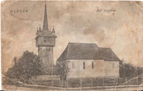

Valaki rendelkezne egy kis szabadidővel, mert nekem teljesen kínai a photoshop, és lenne itt egy régi képeslap ami még valamikor az 1900-as évek elejéből való, és az idő már kifogott rajta.
Ezen kellene kicsit retusálni, hogy fotópapírra ki tudjam utána nyomtatni.
Ez lenne a kép:Természetesen ha valaki megcsinálná azt honorálnám is akár, és olyan minőségben szkennelném be amilyenbe kéri.
