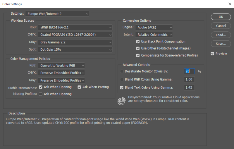

"...az "Europe Web/Internet 2 profil nem csak webre és internetre van?"
Nem, bármire. Paradicsomos-lekváros kenyérre is.
"Én viszont képeket szeretnék kidolgoztatni nagy méretben (vászonra) ez jó lesz a nyomdának is? Tehát nyomtatott verzióban is színhelyes lesz ezzel a profillal?"
Valamennyi színcsúszás mindig lesz, mert a festék + papír párosok nem mindig tudnak minden árnyalatot visszaadni (pl. az UV színeket), de alapvetően igen, ha értenek a RIP szoftverhez, amit használnak.
"Benéztem a win10 színkezelése alá, itt ezeket találtam: "
Ha a kalibrált profilod az alapértelmezett, akkor jó.
"Itt a Speciális - Eszközprofil legördülőjében nem az AOC monitor profiljának kellene lennie? Helyette a rendszer alapértelmezése van azaz az sRGB."
Az úgy jó, mert ugye a monitorod is csak sRGB-t tud. Akkor lenne érdemes oda a monitorét beállítani, ha nagy színterű lenne.
"Ha le tudsz tölteni korrekciós profilt a S5 és az AOC világítástípusához - rágugliztam, sehol nenm találtam az AOC Q3279VWFD8 monitoromhoz. Vagy ezt hol kell keresni?"
A DisplayCAL-ban, a korrekcióknál.

Így legyél beállítva (ACR-ben és mindenütt máshol 16 Bit, sRGB):
