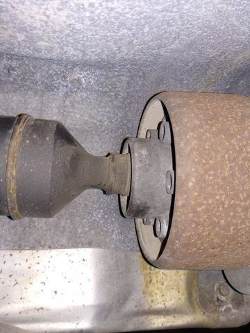

FeRRaR1
N0rthF4c3 #9990 üzenetére
Annyit tennék hozzá, hogy a hátsó difi problémás XC90 D5 amit felemeltünk nem ilyen hangot produkált mint a videóban.
Illetve csak egy bizonyos tempónál először csak 14-15 km/h-nál. Lehet hogy évekig elmegy még. Ez volt 1,5 éve azóta is használja, nem sokat romlott, cseréltetett benne folyadékot.
Annyira kezdődő volt még, hogy csak a tulaja tudta észre venni. Szakszervizben is azt mondták még kb 3 évet elmegy. Ami elég bátor kijelentés, de úgy tűnik igazuk lesz.

haxxika
N0rthF4c3 #9987 üzenetére
Hasonló hibával jelenleg nekünk se megy a hátsó hajtás - S80 2009 D5 AWD. Folyamatosan búgott hátulról, a szöghajtómű volt a ludas. Kicseréltük, azóta nincs hang, viszont a hiba folyamatosan megvan és nem megy az összkerékhajtás csak a front. A cserealkatrész nagyon drága, angliából hoztunk be bontottat. Azonban a lengyelek 1 nap alatt fel tudják újítani az egészet.
N0rthF4c3
Kérdés...
Menet közben olyan 50-től felfelé - hallani egy viszonylag fura hangot hátulról, ami a sebességgel erősödik, de nem brutál hangos, csak hallani a motor alapzaj, meg a menetzaj mellett. Nem tudnám egyértelműen megmondani a típusát, de nem kerékcsapágy hang, annál magasabb frekvenciájú. Csináltam videót, megpróbálom majd valahogy feltölteni. Az egyik szerelő azt mondja, hogy kerékcsapágy, a másik hogy a gumi hangja, szóval csak a szokásos - mindenki mond mindent, úgyhogy már simán 300 ezernél tartanék, ha ezeket ki/lecseréltetem. Én viszont valami miatt a hátsó difire gyanakszom.
Tegnap elmentem a szereldmagad műhelybe, és felemeltem. Egy barátom benne ült, nyomta a gázt, én meg hallgatóztam hátulról, de nem hallottam azt az egyértelmű, hangos zajt, amit a videókban lát az ember hátsó difi probléma esetén, pl:
https://www.youtube.com/watch?v=uoE-_BKrtkw
Viszont a kardán hátsó végén, ahol csatlakozna a haldexhez, elég furcsa szögben áll, mintha lógna ott valami csapágy, hallani is hogy zajos:
Aztán amikor leengedtük jutott eszembe, hogy kurvára ki kellett volna kapcsolni a DSTC-t ehhez az egész művelethez, mert dobálta a hibát - teljesen megzavarodtak az érzékelők egy ilyen - mondhatni fizikailag lehetetlen helyzet kezelése kapcsán. Aztán az első 50 méter után szépen eltűnt a hibaüzenet, helyre állt a rend. Gondolom / remélem különösebb károsodás nem érhette...
