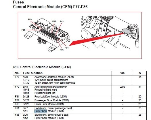

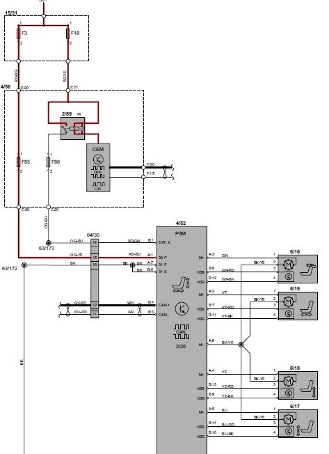

Szerintem nem eri meg. Felesegem 176 en vagyok 192 cm es soha nem allitgatjuk az ulest a masik utan. Az egyetlen kivetel, ha tenyleg hosszu utra megyek akkor, kulonben tok felesleges.
En nem nyektetnem a CEM-et semmi penzert, meg az ajto modult sem, nem er annyit.
Ez sajnos nem az osszedrotozom es megy rendszer, ki van talava rendesen. Amit megtanultam,hogy ha 1998-es evjarat vagy annal ujabb es kell valami extra akkor csak ugy szabad megvenni, hogy mar benne van. -

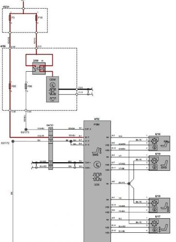

Most beszéltem egy profi elektronikus szakemberrel, mondta hogy vezető oldali ajtó modul és CEM csere is kell, plusz a kulcsokat is meg kéne szerezni, és sajnos az ajtókat már lebontották, azt mondta valószínüleg hozzá lehet programozni, csak sokkal több meló. Abban egyeztem meg vele, hogy ha otthon járok nála hagyom egy hétvégére, az elektromos mozgatást biztos meg tudja oldani, de a memóriát kérdéses. Azt mondta nézzem meg van e CEM modul + légzsák vezérlő + motorvezérlő a bontóba, ha mindent kiszedek neki, akkor ingyen megcsinálja.
Fene vinné el, közel sem olyan egyszerű mint gondoltam, mindegy, max a memória funkció nem fog működni, egyenlőre. Programoznia pedig biztos hogy kell

Foggalmam sincs, hogy melyik modulban tarolja peldaul az ules poziciot. nalunk a ket taviranyitot ahogy hasznaltad, ugy alitotta az ulest hozza, de hogy ez most a vezeto oldali ajto modulban tarolodik-e vagy valami mas extra modulban azt passzolom.
Kozben megneztem a CEM-be megy, szerintem nem fogmenni magatol, szinte biztos,hogy programozni is kell. Vagy talan nem is oldhato meg. -

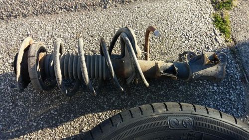

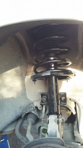

No. Mult heten meg volt a lengéscsillapitok cseréje. Egyáltalán nem volt nehéz, csak a megfelelö kulcsok kellenek. Ma meg voltam futómü állitáson és most már végre nincsenek ilyen kis micro vibrálások sem. Nagyon szépen szeli az utat.
Remélem most már nem jön semmi idén meg ugy a közel jövöben sem mert ez a kis malör cirka 260ezerbe fájt és igy ház vásárlás után nem kellemes.. Amugy EZ alapján csináltam. Az alkatrész is egy az egyben ugyan ezt vettem. Jó hogy vannak ilyen videók fent a neten.
