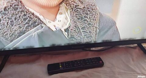

LG 50"-os Nanocell TV-be belemászott egy istenverte hernyó. Találkozott már valaki ilyennel? Mit lehet tenni?

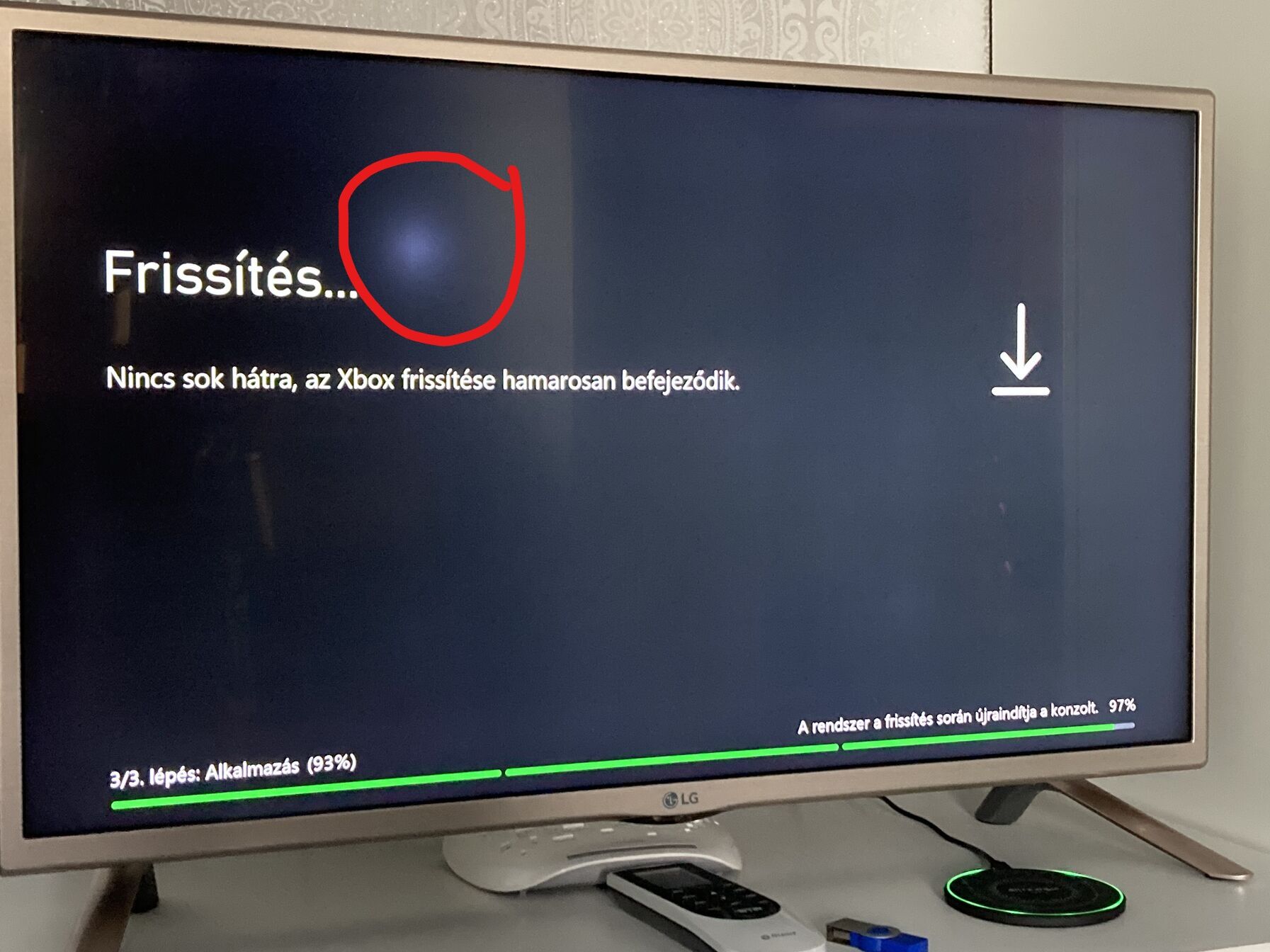

Sziasztok! Hozzám került egy LG 42LF2510 tv. Monitorként HDMI-vel használom géphez kötve.
(szerintem) bemelegedés után egyre világosabb rajta a kép.
Mint ha a led szalag rosszalkodna és fullon járatná a fényerőt. A beállításokban állítva minimális változást lehet tapasztalni a fényerőben,illetve a kontrasztban . De így is élvezhetetlen rajta pl. egy film,amiben sok a sötét jelenet.
Elképzelhető,hogy LED szalag hiba vagy szoftver?
Grafikus kártya beállításaival sem javítható .
Tudnátok segíteni ? Köszi! -
