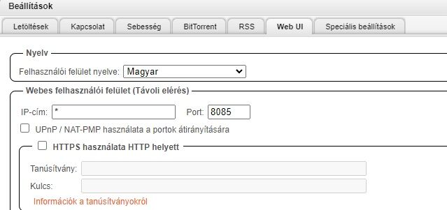

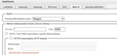

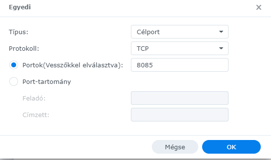

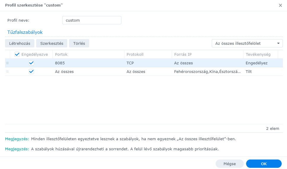

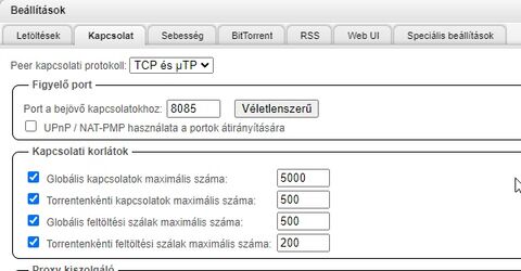

segítséget szeretnék kérni. HP Gen8-on fut az xpenology: DS3617xs, 7.1.1.
A feltelepített qbittorrent tökéletesen működik, de nem érem el kívülről. A 8085-ös port nyitva. A dyndnds jó, mert a NAS-t elérem és minden mást is, csak a qbittorrent nem akarja az igazságot. Van valakinek ötlete, hogyan lehetne megoldani?
Köszönöm, -

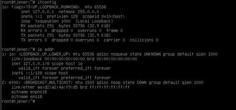

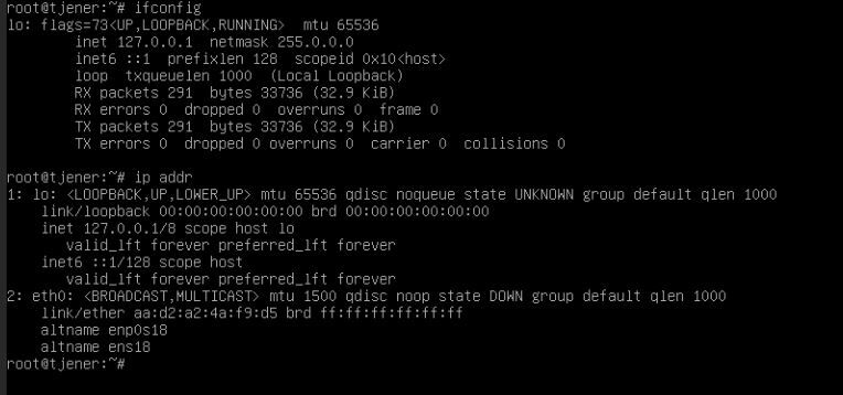

Ez gondolom a debian VM lehet.
Látszólag van hálókártyád (eth0, ami enp0s18 néven is elérhető, tehát valami pci-s a q35 gépből).
Nézz rá a proxmox-ban a két hálókártya beállításaira, nem lehet, hogy a debián-é nem csatlakoztatott ? Ha mégis csatlakoztatott, próbáld meg az "ifup eth0" parancsot a vm-ben. -

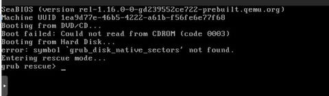

Seabios-hoz normál (nem uefi-s) img kell, uefi-s imghez pedig nem jó a seabios (látszik a képen is).
debian VM: szvsz támogatott hálókártya kell, kb. úgy kéne beállítanod, mint az xpeno-hoz (e1000, de van egy hack proxmox-ra e1000-ből készít e1000e-t). Nézz körül a VM-ben, milyen kernel modulok vannak betöltve, ifconfig stb.

Nem az a probléma. A leírás elnagyolta az egészet, hiszen írhatták volt úgy is, ahogy most is benne van plusz mellette egy példa. A probléma számomra továbbra is az lvm, első próbálkozásra elég bonyolult lehet, hiszen nem egy lemezes rendszerre találták ki. Mellesleg működik local-lvm nélkül is, ha a teljes elérési utat megadod az img-hez. Snapshot nem fog működni lvm nélkül, bár azt a kötetnek is kéne tudnia. Mondjuk ehhez (ha jól emlékszem) a 120GB-s ssd is kevés, a nem enterprise proxmox verzió meg talán nem is tud snapshot-ot, ill. futó vm-et menteni/helyreállítani (bár ez az infó még valami 4.x-es proxmox-ból van, akkoriban nem volt saját backup sw-re a sógoroknak).
Indítottam egy Debian VM-det is Proxmox alatt, a gondom az hogy ugyan szépen feltelepedett, de indítás után nincs hálózati elérése. Tud valaki segíteni?
UEFI-s redpill image-vel nem volt jó a boot.

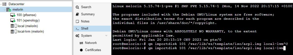

Tudna valaki segíteni poxmox Xpenology installban:?
/var/lib/vz/template/iso/tinycore-redpill-uefi.v0.9.4.0.img
pozícióba feltöltötte a redpill imagethos1 alatt nekem 100 (vm-xpenology) van
Ezt írja paracs templetenek
qm importdisk <VMID> /var/lib/vz/template/iso/tinycore-redpill.v0.8.0.0.img <STORAGE_LOCATION>
<VMID> nekem 100
qm importdisk 100 /var/lib/vz/template/iso/tinycore-redpill-uefi.v0.9.4.0.img <STORAGE_LOCATION>
<STORAGE_LOCATION> nem tudom i, az ott írt vm_storage nekem nincs
Létre kelltet volna hoznom? De azt nem írta -
Ott a poxmox alatt a Debian, SH-n rá lehet lépni, csomagot is lehet telepíteni, majd megpróbálom rá a suprevised install HomeAssistantot
DE előbb meg kellne próbálni rá feltenni a DCM 7.1-et -

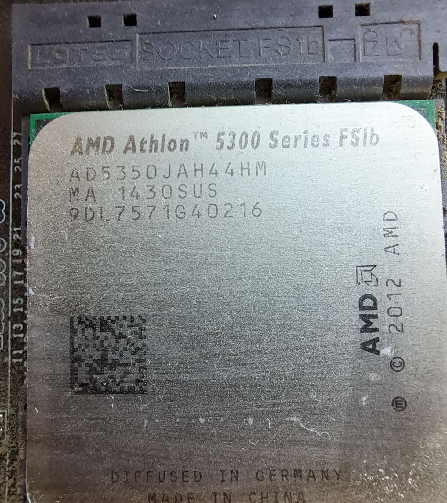

Proxmox szakértőktől kérdezném.
Látom arra alkalmas hogy VM-ben Xpnologyt futtasson. Tlán AMD-V-t is támogat.
Ha minden igaz Debian alapú.
Debian alapja alkalmas lehet HOme assistant supervised futtatására?
Vagy azt is egy külön VM-ben lenne érdemes megpróbálni?Thin HP clientek ne tudják Synology VM-et megfelelően futtatni, gondoltam hátfa "fordítva" menne..
