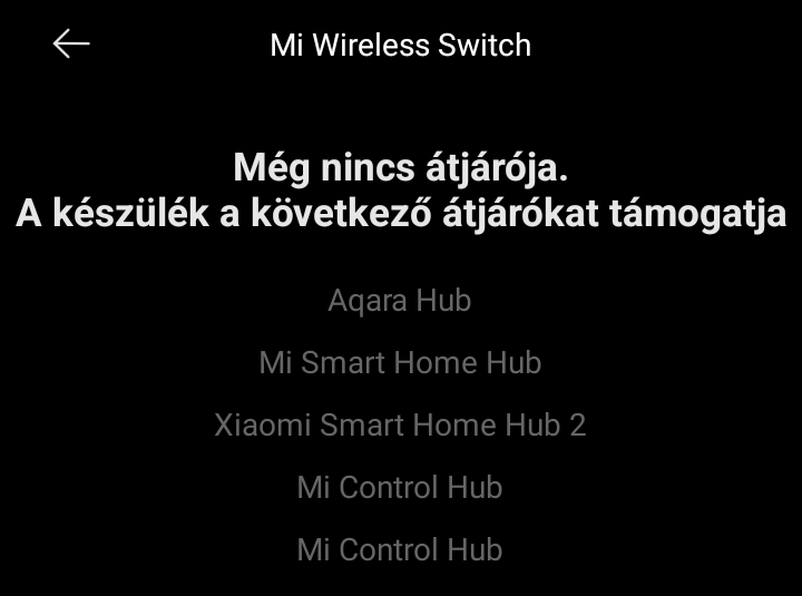

Sziasztok! Wireless Switchet szeretnék hozzáadni Xiaomi Home alkalmazásban. Kiválasztva és három secig nyomva a resetet nem történik semmi.. A hub villog, de semmi.. Mit csinálok rosszul?
