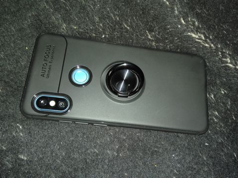

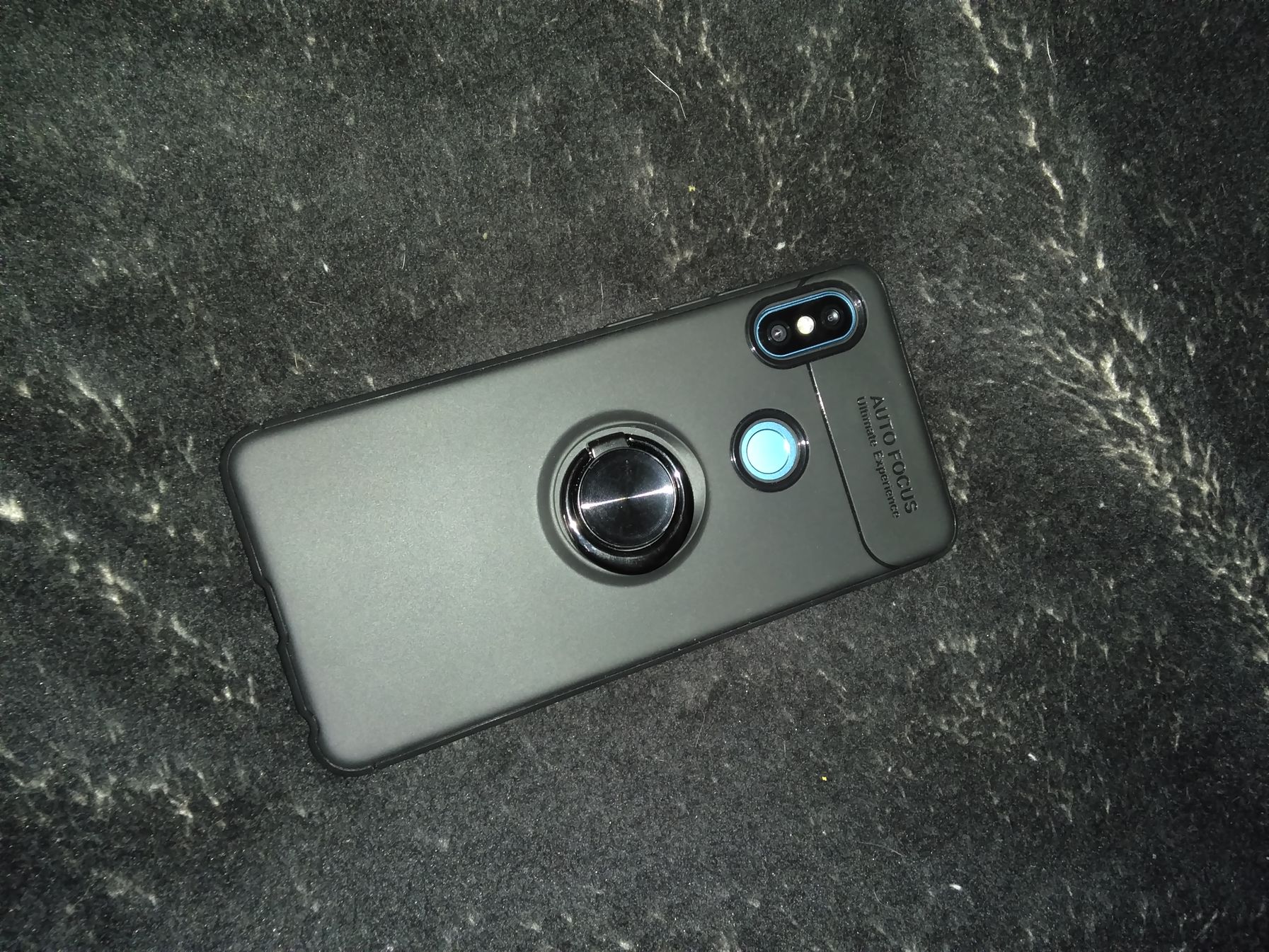

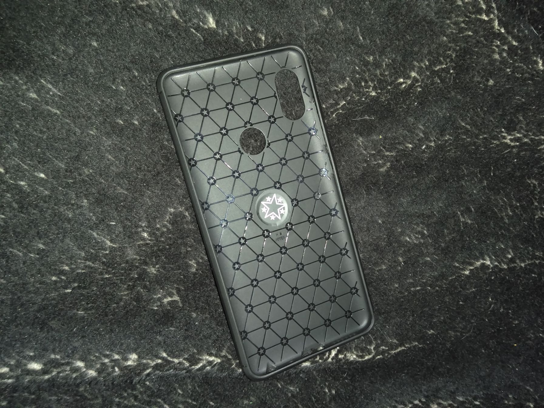

Egy kis segítséget szeretnék kérni kijelzővédő ügyében.
Ilyen tokot használok a telefonhoz. Elsősorban azoktól kérdezem akik ilyen tokot használnak, milyen "üvegfóliát" használnak? A sima vékony fóliát nem szeretnék, inkább az üveget de félek, hogy nem tudnám felrakni a tok alsó-felső részét. -

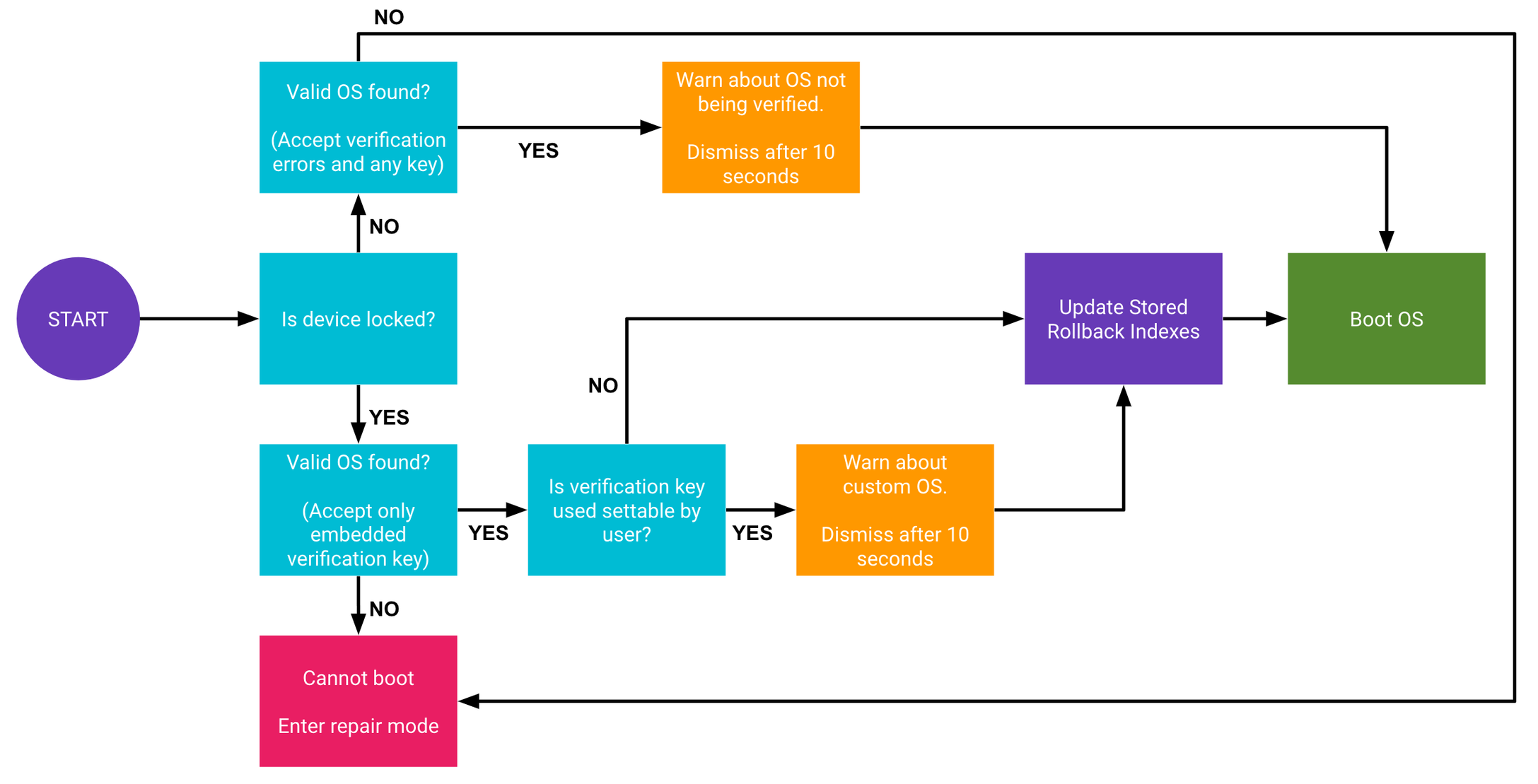

ARB - Anti Roll Back - anti4
Jelenleg a Beta 8.7.6 és Stable 9.5.19.0 rendelkezik ezen dologgal. Annyit tesz hogy alacsonyabb verziószámú ARB-s rom-ra nem lehet visszamenni viszont ami ezzel rendelkezik azok között lehet váltani. Minden itt van leirva ebben az XDA threadben, első hsz. Ezek alapjan azonos anti számú romok kozott siman lehet valtani illetve custom romot is lehet feltenni...
