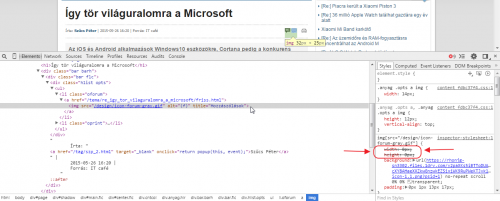

Nincs jelentősége. Viszont, például a képeknél (<img> tag-re gondolok, nem a CSS tulajdonságokra) fontos az alt attribútumban megadni a kép leírását. Oda mindenképp olyat írj ami röviden és pontosan leírja az adott képet, természetesen az éppen adott oldal nyelvén. Az hogy maga a fájlnév angol, nem számít.

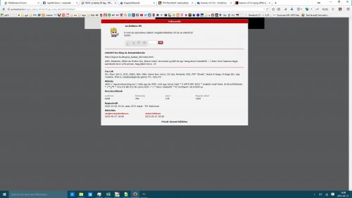

#13581
működik. köszi!
viszont van egy "mellékhatása" is:
a fórumon az első hsz előtt is rak egy 211px méretű kihagyást.
bár... oda majd berakom a hsz író panelt később.

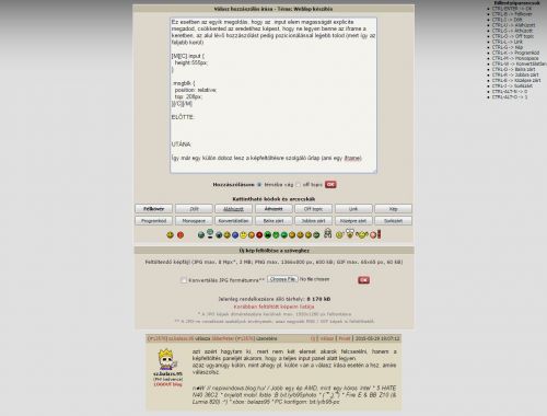

Sk8erPeter
#13579
ezt csináltam én is, de ennek a megoldásnak az a fő baja, hogy ezután a szövegdoboz nem lesz méretezhető.
pontosabban mondva méretezhető lesz, csak aztán minden lecsúszik alatta, ami igen csúnyán tud kinézni. -
Sk8erPeter

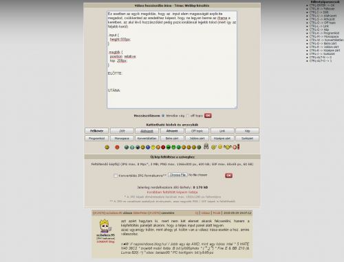

Ez esetben az egyik megoldás, hogy az .input elem magasságát explicite megadod, csökkented az eredetihez képest, hogy ne legyen benne az iframe a keretben, az alul lévő hozzászólást pedig pozicionálással lejjebb tolod (mert így az feljebb kerül)
.input {
height:555px;
.msgblk {
position: relative;
top: 208px;
}Így már egy külön doboz lesz a képfeltöltésre szolgáló űrlap (ami egy iframe).
ELŐTTE:
UTÁNA:

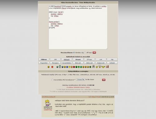

Sk8erPeter
#13570
persze:
iframe.embed {
position: relative;
top: 220px;

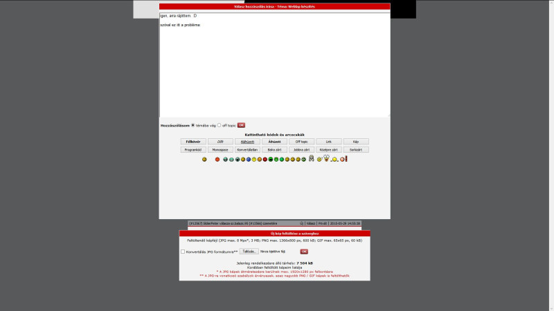

Mutass screenshotot, ennyiből nehezen érthető, hogy lett szürkeség.
Amúgy a topnak megadott értékek csak példák, én extensionből átméretezem a textareát picit szélesebbre (úgy, hogy azonos legyen a szélessége a végső hsz.-dobozzal), szóval nálad nem biztos, hogy pont ezek az értékek a jók, de gondoltam, erre majd úgyis rájössz. -

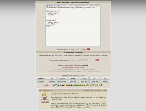

kérdés:
Az input mező magasságát hogyan tudnám úgy csökkenteni, hogy közben méretezhető legyen?
Most lejjebb raktam a képfeltöltős részt, hogy külön legyen, de cserébe egy bazi nagy szürkeség lett helyette.
Sk8erPeter
#13564
köszi!
megnézem, mit lehet vele produkálni.
Sk8erPeter
weblapon belül lehet elemeket áthelyezni?
konkrétan arra gondolok, hogy a képfeltöltő panele lehetne a hsz írás, vagyis az .input elem alatt.

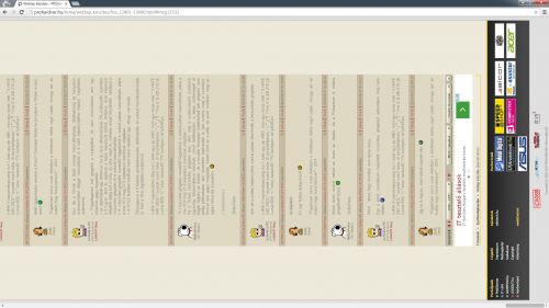

Phvhun
#13558
nem pont ilyen megoldásra gondoltam...
de ha a fejléc illetve a lábléc fix lenne, és a kommentek nagyjából egyenlő hasábokra lennének felbontva, majd ezek egymás mellé pakolva, úgy kb. működhetne a dolog.
értelemszerűen ahány hsz kifér függőlegesen, azután lenne egy törés.a gond inkább az, hogy a vízszintesen működő oldalak elég bugosak, egyébként fogalmam sincs, hogy miért.
Sk8erPeter
#13555
Hmm... Most, hogy mondod, nem lenne rossz.
Egy a gond: normálisan megoldott vízszintes görgetést weboldalon még nem láttam.
Sk8erPeter
#13552
oké, de a széles képernyőhöz sokkal jobban illeszkedik a horizontális görgetés.

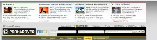

Sk8erPeter

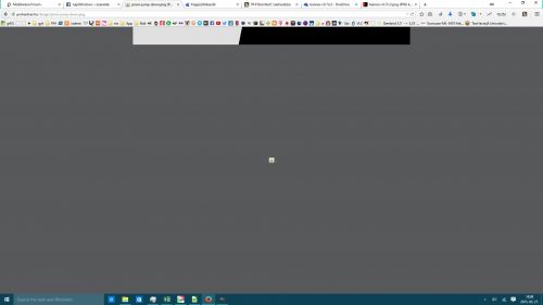

#13541
úgy értem, hogy nem jelenik meg.
de már látom, hogy miért...
a background és a banner két külön dolog, amiknek együtt kell megjelenniük, mert csak úgy van értelme.
Sk8erPeter
Egész konkrétan mi nem működik rajta? Lehetne azt, hogy úgy kommunikálunk, hogy nem futunk mindig három kört előtte, hanem konkrétumokban beszélgetünk?
Nálam ott van a háttér:

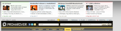

#13533
jelenleg ez a két bekezdés határozza meg a hátteret:
body.background_banner #network div.bg {
background: #58595b url(https://jp8j0q-sn3302.files.1drv.com/y2pk3TAyZIwkZYcSl0j2_bzEbQ13rD9fCjx72c2WjIh5Xaf-V1JR5NvV2lzy1ZRxk7UI7sN4A8216CdRUwZXXDmSz2F9otbeX6sf2COPsTitkhN6VlETuQZ70c3QS3du9ALgScw-AyQcwb5kdWGmRFtG6QN8dAVnOjCXHW3-8pXgjo/background-v0.3.1.png?psid=1) 50% -4px no-repeat;
body{
text-align:center;
background:#58595b url(https://jp8j0q-sn3302.files.1drv.com/y2pk3TAyZIwkZYcSl0j2_bzEbQ13rD9fCjx72c2WjIh5Xaf-V1JR5NvV2lzy1ZRxk7UI7sN4A8216CdRUwZXXDmSz2F9otbeX6sf2COPsTitkhN6VlETuQZ70c3QS3du9ALgScw-AyQcwb5kdWGmRFtG6QN8dAVnOjCXHW3-8pXgjo/background-v0.3.1.png?psid=1) 50% 0 no-repeat;
}a második alapvetően a probléma, és ha lenne minden oldalon keret, akkor szükség sem lenne rá.

Konkrétabban nem tudom megfogalmazni:
Ha csak egy képet megnyitsz, akkor is odarakja a css a hátteret, mivel mindenhez odarakja, aminek az url-jében szerepel a 'prohardver.hu' karakterlánc. -

egyébként az alapvetően a problémám, hogy a háttér jelenleg mindenhol megjelenik, pedig nem kéne.
és erre lenne megoldás, ha nem a háttérhez lenne beállítva a kép, hanem ahhoz a kerethez. -

csak az a gond, hogy nem tudom, hogy az .anyag .opts a img { width:14px; } mit határoz még meg.
szóval lehet, hogy kitörlöm ezt a részt, és a kérdéses elem jól fog megjelenni, de egy másik meg lehet, hogy pont emiatt lesz rossz.
Akkor úgy néz ki, hogy valamikor neki kéne feküdni a javascriptnek is.
Sk8erPeter
Ennek az az oka, hogy egy, a tiédnél specifikusabb selector felülírja az általad meghatározott width és height definíciókat. Ezeket egyébként nagyon könnyen ki tudod deríteni a webfejlesztő panelből. Most például bedobtam a CSS-kódot a webfejlesztő eszközbe, és a következő látszik (lásd a pirossal bekeretezett részt):
Mint látható, át van húzva a width és a height a bedobott CSS-kódban, ez azt jelenti, hogy egy másik selector felülírja.
Látszik is, hogy az .anyag .opts a img { width:14px; } selectorral meghatározott stílus, ami fölötte van, felülírja ezt a beállítást.Az ilyen problémákra két megoldás van:
- átírod a selectort specifikusabbra, például:
.anyag .opts a img[src="/design/icon-forum-gray.gif"]
- használod az !important kulcsszót az egyes tulajdonságoknál, amivel kikényszeríted az érvényesülését (csúnya megoldás, kerülendő, éles projektekben tilos (leszámítva pár extrém esetet), itt az extensionnel történő felülírásnál tulajdonképpen megengedhető):
img[src="/design/icon-forum-gray.gif"] {
width:0px !important;
}Egy működő példa a buborék lecserélésére:
.anyag .opts a img[src="/design/icon-forum-gray.gif"] {
width: 0px;
height: 0px;
background: url(https://cdn3.iconfinder.com/data/icons/linecons-free-vector-icons-pack/32/bubble-16.png) no-repeat scroll 0% 0% transparent;
padding: 0px 0px 15px 16px;
}(#13517):

azt hiszem, megvan a megoldás a háttér-bug-ra, csak még nem tudom, mennyire működhet:naszóval van ugye a reklám-hátterek miatt létre hozott keret, vagyis ez:
background: #58595b url(https://4yczmq-sn3302.files.1drv.com/y2pwee3DxCM9gsMzdd9GOh69Rf8UqgPBBhR-9Qg4DTEYycu3YB_CrABabKYXNDIc_XMYPc8X3Jl02eEbE449BZuUTMcDvYTCr_ij1kY6Mbm4SUv_KGMqqGTOifxA4SV9Nn5bjtgrDZ8Tb4jsdg4vZ6phLlN3LwKJbVWXWv6X3MYoec/background-v0.3.1.png?psid=1) 50% -4px no-repeat;
}Ezt hozzálehet adni olyan oldalakhoz, amik alapból nem rendelkeznek vele?
mert akkor a továbbiakban ide tenném a hátteret, és nem az egész oldalra, így ott nem jelennének meg, ahol nem kellene, illetve az oldal ajánló sem tolná szét az egészet.

a keresősávra közben amúgy én is rájöttem.
Amúgy itt most a Google vagy a Mozilla az, akik "különcködnek"?

"a fejléc keresősávjának a hátterét hogyan tudnám cserélni?"
A #ssearch .text label selector background-image property-jét kell megváltoztatnod.

Így nem csoda, hogy ott van az az üres rész, ha csak az egyik elemet toszigáltad lejjebb, de a helyére nem toltad fel a másikat.
