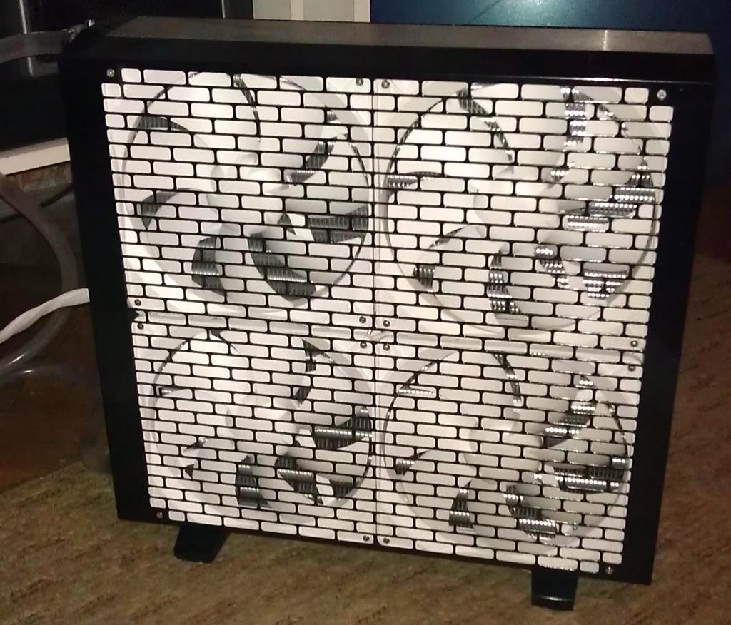

Egy ilyen böszme radit tipikusan nem a gépházba raknak,
hanem max. az oldalára, vagy külön radi-állványra. Mivel a
vízhűtés lényege a csend, ezért pont annak nincs értelme,
hogy a házon belül elhelyezz egy 9x120-as radit, aztán ott
próbáld meg átszellőztetni. Nem fog menni, max. elég sz*r
hatásfokkal, ebből következőleg jó 10 fokkal melegebb lesz
a egész (a víz), mintha kint lenne a radi a friss levegőn...

Na megjött végre a Watercool MO-RA3 4x180 PRO radiátorom, sikeresen be is kötöttem a MO-RA 2 helyére.
Egyenlőre túl nagy változásokat nem tapasztalok, a régi radihoz képest.
Bár most már a 4870X2 is fűti a vizet rendesen.Még mindig magasak a hőfokok, bár még a szivattyú és a cpu blokk eztán lesz cserélve.

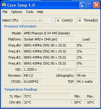

Sziasztok... Tudom hogy ennek nem itt a helye de akkor is fontos hogy ide berakjam...
Meg akartam nézni hány fokos a épemben a cuccok, mivel ebben a melegben, paneles lakótelepen most nyitott ablaknál, sötétítve, a Víz hőmérsékletem: 35,3 c fokos.
Szoba hőmérséklete: 30,3C fok.Erre leszedtem a Core temp progit.
Ezt a választ kaptam:

Régi vágyam nekem is egy 4*180-as... de mikor meglátom az árát elsírom magam
De k*rva drága
Hatalmas az a radiátor! Ránézésre az Obsidiánba sem férne be... illetve beférni beférne, de más nemigen mellé
