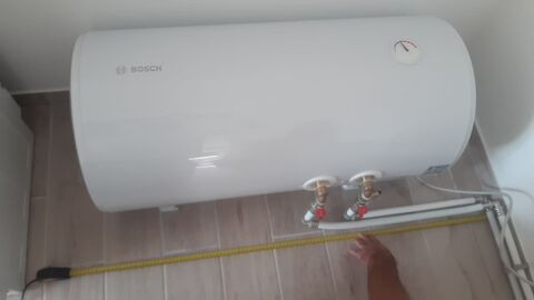

Valami furcsa oknál fogva a konyhapúlt alá kerül a vízszintes bojler. Ez most mindegy is. A szerelő így (kép) helyezte el. Szerintem több okból is rossz:
- A szelep középen van, nem lehet leereszteni csak a felét. A leírásban alsó (nem oldalsó) szelepes.
- Szerintem mechanikailag is rossz, de azt nem tudom pontosan mi a probléma, vagy mivel indokolható. Gondolok itt a hideg-, melegvíz helyzete a bojlerben.Szerintem ezt a típust a felra kell szerelni. Az utolsó valóságos probléma-e? Mit gondoltok?

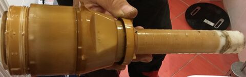

Azóta ment a melegvíz és nem aludt el, amíg nem zártam el a csapot. Akkor kilevegőzött a cső?Reméltem, hogy nincs nagy gond, elég új cucc ez, ha gondja lenne akkor az elektronika nem engedné begyúlni gondolom. Csak azért kicsit nyugtalanító, mert eddig ilyen nem volt.
WaterWawe
Gázórát cseréltek nálam. 2 napig gàz nélkül voltam. Mikor felszerelték az újat és visszakapcsoltam a kazánt, először “Nincs láng” majd “Lángszakadás hibát kaptam”. A harmadik próbàlkozásra működött, begyúlt rendesen és volt melegvíz. Azóta a többinél is ok minden. Kellene aggódnom ezek miatt, vagy ez ilyenkor természetes és ha gond lenne úgysem gyújtaná magát?
Az elkövető egy Ariston Genus One 24.

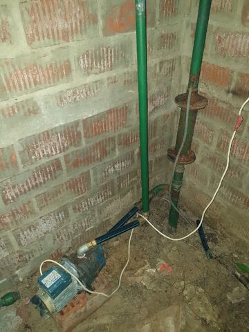

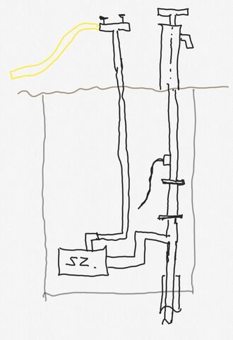

Vettünk egy telket amin van egy kút. 3x3x6m épített akna alján van, valami prémium cucc lehetett a 90es években, acélcsőből van nem a mosogatócsőből ami jellemzően lenni szokott. Felhívtam egy rakás "szakembert" hogy javítsák meg, mindenki lerázott, hogy ilyet nem javít, fúr mellé nekem egy ujat 500ezer.Gondolom a sajátját sem javitja...
A gondom, hogy 2 perc után elejti a vizet. Hallom, ahogyan a pumpálós ágból elszívja a vizet, majd levegőt kap és nem megy többet.
Fogalmam sincs mi lehet a baja, de gyanítom itt a felső ágon valami. Adjatok tippet mit szedjek szét, nézzek meg, javítsak meg. -

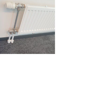

Le kell szerelnem egy radiátort, mert mögötte vakolom a falat, ahhoz kellene kis segítség.
A leszereléshez gondolom le kell venni a két nagy hollandi anyát, leereszteni a vizet, majd a radiátor tartókat ki, és már jön is le a radiátor.
A visszaszerelést már nem gondolom ilyen egyszerűnek a csövek tömítése, és a radiátor feltöltése majd légtelenítése miatt.
Leírná valaki a visszaszerelés menetét lépésről lépésre? -

Hello. Hogyan tudnám megállapítani a radiátorom teljesítményét? Ráírva nincs semmi, csak annyi, hogy Thermo Technik.
csubuka
Az index azonos topikjából jött a válasz nixon70-nek köszönhetően.
"Ha kizárod a radiátorszelepet(fent)és egy idő után lehűl a képen látható szeleptest, akkor 100%-os."
Valóban, ilyen módszerrel sikerrel kiderült, hogy nem bypass-os a szelep.
csubuka
Egy alsó bekötsű "Hili" radiátorszelepen semmi információ nincsen feltüntetve. Csak a márkanév. Az azt jelentené, hogy ez kétcsöves rendszerhez van (100-as)? Vagy univerzális, állítható bípass-el? Ezt lehet rajta látni amúgy?
Köszönöm előre is tippeiteket!
*Csak azrt kérdezem, mert a "sarokszelepén" (már ha az az és nem bípass) fojtanom kéne és nem lenne célszerű, ha az nem sarokszelep lenne, hanem az univerzális szelep állítója (egy és kétcsöves mód között, ilyen bypass állító).
