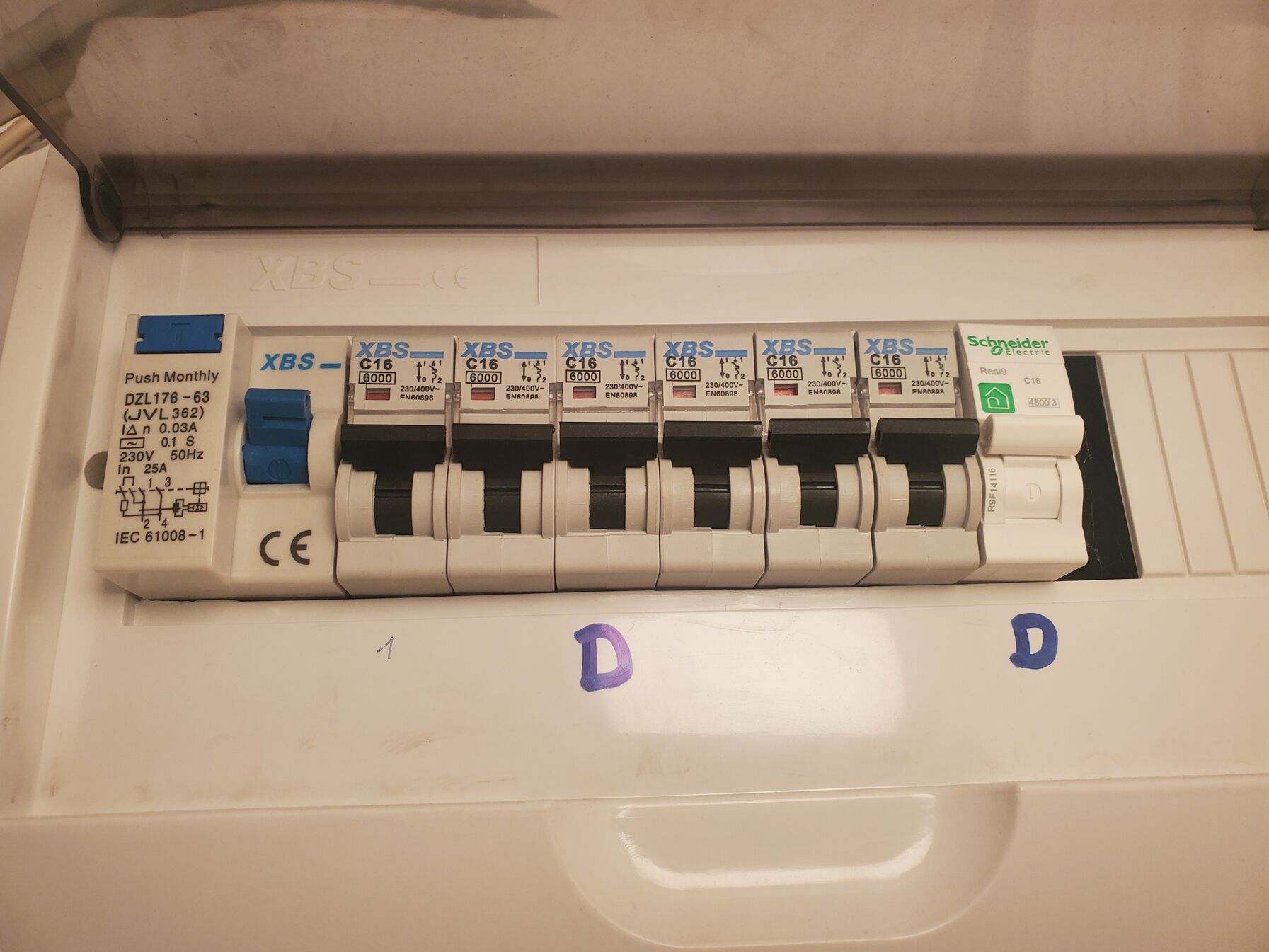

Nem, egyáltalán nem spórolni szeretnék. Naivan (és laikusként) azt gondoltam, hogy egy kmsz azért képes teljesíteni, amit kell, ha már itthon forgalomban lehet(ett).A Fi relénél azért nyugodtabban alszom, ha minőségi és nem egy no-name.
Belső két emeletes társasházi lakásban lakunk, nem ház. Villanyóránál 25A van, elég mindenre, soha semmi gondunk nem volt. Vezetéket (a világítást kivéve) mindenhol rézre cserélve. Most megnéztem újra mindent:
Emelet: itt az egyetlen nagy fogyasztó egy klasszik inverteres split klíma. Minden más led világítás, tv, erősítő, elektromos redőny, számítógép(ek), fürdőszoba - ahol a legnagyobb fogyasztó a hajszárító
És rosszul tudtam, most megnéztem, az említett XBS 25A AC 30mA Fi relé van és GE kismegszakítók (nem XBS): GE G41 C16 4500 (8 db + 3 db nincs bekötve). Ha jól tudom, ezek a GE-k jók, nem kell cserélni. Betennénk mellé egy Schneider RESI9 áram-védőkapcsolót (A osztály, 2P, 25A, 30mA) az XBS helyett és ennyi az emelet.
Földszint: itt van kb. minden, ami fogyaszt
Gázkazán, mosógép, szárítógép, mosogatógép, elektromos sütő, mikró (a főzőlap az gáz). Itt is ua. az XBS Fi relé van.
És 6db XBS C16 6000 kmsz és egy Schneider Resi9 C16 4500. Itt a kép: Link
Balról jobbra haladva:
Fi relé - még az XBS
1. Gázkazán (turbós)
2. Sütő, mikró, mosogatógép és konyhapult dugaljak (nincs nagy fogyasztó)
3. Mosógép
4. Fürdőszoba világítás és dugaljok és konyhapult világítás (minden LED)
5. 3 db dugalj az amerikai konyhában és elektromos redőnyök
6. Hűtő, am.konyha és mosókonyha világítás + terasz világítás + két dugalj, amiről egy elektromos fűnyíró üzemel max. + elektromos bejárati redőny és elektromos napellenző
7. Szárítógép (ez a Schneider kmsz).Akkor két darab Schneider RESI9 áram-védőkapcsolóra (A osztály, 2P, 25A, 30mA) csere.
És a földszinten a 6db XBS kismegszakítót cserélni Schneider 6kA C16-ra (Acti9 1P, C16A, 6kA). Esetleg elég lehet a 4,5kA? Nem számít az ára, amelyik a jobb, ajánlottabb. -

Az XBS márkát jelenleg már meg is szüntették, mivel annyira rossz a híre.
Más gyártók termékei ha meghibásodnak, 99% az esélye hogy lekapcsolnak és egyáltalán nem adnak át, tehát nem lehet veszélyes feszültség állapot.
Az XBS esetén volt 5-10% esély, hogy pl hibás kmsz esetén továbbra is átadott, nem lehetett lekapcsolni, ami azt jelenti hogy ha épp akkor túlterheled az adott áramkört leéghet a vezetékezés. Azért nem hallasz annyi lakástűzről, mert kevés a valódi nagy fogyasztó a lakásokban ráadásul azokat is rövid ideig használják. De XBS esetén valós kockázata van MURPHY-nek hogy legrosszabb pillanatban romlik el és a fellépő hibaállapot okozhat lakástüzet.Schneider, Legrand, Eaton, Eti márkák azonos árkategóriában kb azonosan megbízhatóan teljeítenek, ahogy írták otthonra a Schneider Resi 9 kategóriája már megbízható.
Én a kismegszakítókat is cserélném lehetőleg a Fi relével azonos márkájúra.
Ugye lakás esetén a 4,5kA már elegendő ami darabonként bruttó 1500 huf vagy az alatti.
Családi házak esetén 6kA szoktunk javasolni, de nem kötelező, annak darabja br. 2600 huf.Neked kell mérlegelni, hogy a családod nyugodt alvása mennyit ér, de ne felejtsd el hogy van egy ingatlanod, ami biztos hogy több 10 milliót, ehhez képest az a +30-50-n spórolni...
