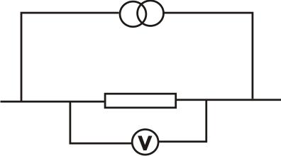

Vezetékről volt szó. Ha ott valaminek egy tápkábelnél 0,5 ohmos ellenállása támad, az több W teljesítményt jelent 5-10 ampernél.
Erősítőkben sem mindegy a mért érték, mert ha odébb van 20%-kal egy ledörrent végfok emitterellenállása, akkor jó eséllyel megnyúlt az ellenállás, nem lehet üzembiztosnak tekinteni. -

Minden vezetéknek van ellenállása. A 16 ezres Metex nem képes mérni ezt az ellenállást, mert a felbontása a legkisebb méréshatáron is kevés hozzá. De attól, hogy egy anyagot vezetőnek hívunk, még van ellenállása is-egyik kábel sem szupravezető szobahőmérsékleten. És ha a keresztmetszet kicsi a rajta folyó áramhoz képest, akkor melegedni is fog, hány háztartási készülékre jellemző normál üzemi esetben is, hogy a kábele langyossá válik hosszú használat alatt, hajszárító, porszívó is lehet ilyen.
Az ilyen próbapadok, mérések meg egy dologra nagyon jók: tanulni és tapasztalni. Ennek ára, azaz értéke megbecsülhetetlen. Sajnálatos, hogy tapasztalt fejjel ezt nem látod így. Rengeteg, utólag mérve felesleges beruházást teszünk meg, míg a szakmát elsajátítjuk, és ezekből nagyon sokat lehet tanulni. Elnézésed kérem a személyességért, de amennyiben te a rézdrótot nulla ohmos vezetőnek tartod, akkor bizony neked is szükséges lenne egy ilyen mérési elrendezés, mert rájönnél, hogy ez mennyire nem igaz!. -

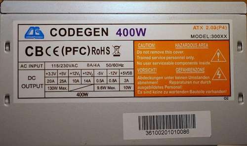

Hogy miért fikázzák??
Pl. ezért: [link]
De itt is olvashatsz teszteket róla:[link]Tapasztalatom szerint a narancs-sárga 2005-2008-as évjáratú 400 W-os Codegen-ek voltak a leginkább jól (a többi Codegen-ekhez képest) összerakva.
Példák (az adattáblájuk szerint) a 8 cm-es és a 12 cm-es ventikkel szereltek közül, amik "úgy-ahogy jók":
Tartós használatra a kis fogyasztású, irodai PC-kben "javasolt", ha már nincs más...

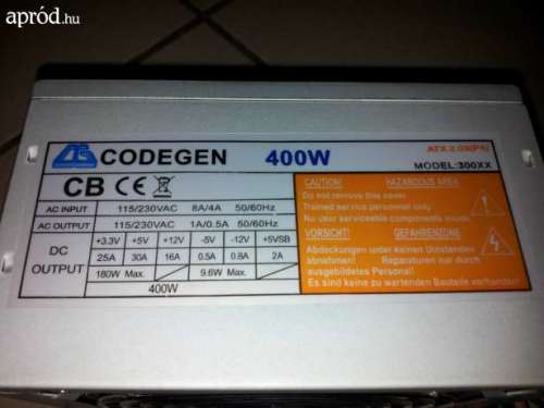

Ez a beépített védelem dolog magyarázhatja a fura működést. Azt írja a gyártó, hogy ha egy dróttal összekötöm a zöld vezetéket egy feketével, és elindul a ventillátor, akkor nincs semmi baja. Naná, hogy ez működik.
Már felkészültem a bolti eladó javaslatára, hogy mégis jó lesz a táp.
Draff: gondolkoztam rajta, hogy tojok az új tápra, és megtartanám a Codegent, csak sajnos zörög és hangos. Időnként én is megtapasztalom, hogy a ,,márkás'' készülékek annyira nem nyújtanak többet. Ki tudja? Lehet, hogy az olcsó készülékek gyártásánál nem alkalmaznak mérnököt az időzített elavulás biztosításához.

Nem tom, miért fikázzátok a Codegent?
Sokszor egy tök gagyi kínai szar jóval többet kibír, mint a kétszer annyiba kerülő nagyonmárkások.Bár nem kimondottan számítógép alkatrész, de elmesélem:

"A régi alaplapomat csak akkor indítja el 100%-s bizonyossággal, ha előtte áramtalanítom."
Egy táp akkor viselkedik így, ha valamelyik védelme működésbe lépett. Ilyenkor addig reteszelve van a táp (nem indítható újra), amíg nem áramtalanítjuk.
Mégis az általad leírt többi dolgot is figyelembe véve én is a táp hibájára voksolnék. A táp új, ahogy tervezted vidd vissza a boltba. Ha ott netán rádugnának egy táptesztert, majd kijelentenék, hogy semmi baja ennek, akkor követeld, hogy terheléssel is nézzék meg.
dseres
Közben bebizonyítottam, hogy valóban a táp a rossz. Az új alaplapot a mai nap csak 1-szer vagy 2-szer indította el. A régi alaplapomat csak akkor indítja el 100%-s bizonyossággal, ha előtte áramtalanítom. ( Amúgy 50-50% hogy elindítja, vagy sem. )
A régi Codegen tápom az új alaplappal továbbra is hasít.
