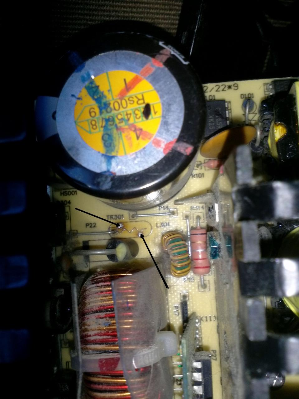

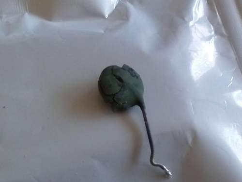

strin
sziasztok
segítségeteket kérném. Van egy corsair 400cx tápom ami a garancia lejárta +1 hónap után pukkant egyet, azóta nem működik. Egy ismerősöm megnézte, megtalálta a hibát, megtudná javítani csak pontosan ismerni kéne a sérült alkatrész típusát (a sérült alkatrész annyira deformálódott hogy nem lehet megmondani mi volt még körülbelül sem).
Csatolom képen az alkatrész korábbi helyét, ha esetleg tudjátok mi volt az alkatrész vagy lenne tippetek arra ki tudná megmondani, kérlek áruljátok el.
Előre is köszönöm

sziasztok volna egy kérdésem/problémám.
Tápegységem HKC580W
Jelenség.
Teljesen hiba mentesen működik már jó ideje.
viszont azt is észre vettem hogy:Amikor fehér alapú szöveges területre görgetek a neten pl. itt a fórumon, vagy a win-en belül mappába nézek sok mappa vagy sok kép.... Akkor nagyon halk cicergést hallok de ugye bár ezt csak este amikor síri csend van még a ventit sem hallom csak ezt a cicergést ahogyan görgetek az egérrel.
Ez micsoda? és miért lehet?
Csak azért lenne jó ha valaki megmondaná mert feleslegesen még ha picit idegesítő is nem vennék 10-ezrekért tápot.
köszi előre is. -

OK jó , enyhe megnyugvás ez nekem is ha így van .
Ha túlságosan kapacitás-vesztetté válik a kondija(i) (nagyon instabil lesz a 12 V, vagy akár a többi fesz is), akkor egyszerűen lekapcsol és már nem indítható el újra, csak a kondi(k) cseréje után.
(gép intel core 2, táp FSP35060-HLC)
), volt akinek a tapcsere megoldotta a problemat. Esetleg nem tudsz egy kolcson tappal raprobalni?
